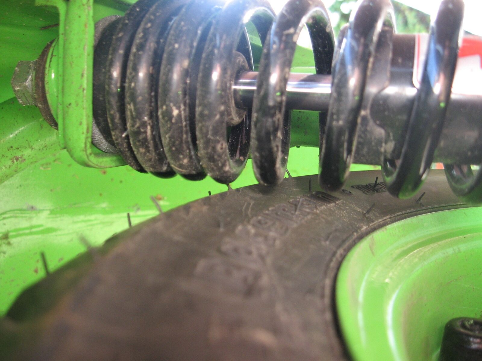

    meine grüne is endlich fertig und fährt auch :) allerdings hab ich zunächst bei vollgas gespürt, wie vorne am vorderrad etwas vibriert bzw. wackelt ... konnte es nicht genau definieren und beschreiben, das gefühl und bemerken war allerdings nur bei voller lotte ;) !
    So neuerdings, hört man etwas schleifen, wenn man die alte schiebt .. hab jetzt mal nachgeschaut und ich vermute, dass es der stoßdämpfer ist bei dem diese "reifen-zipfel" (weiß grad gar net wie man se nennt :D) schleifen .. und bei voller fahrt durch die vibration eventuell der ganze reifen ?!?!
    Hab mal n kleines foto gemacht, man erkennt es zwar nicht exakt aber der reifen schleift im stand definitiv NICHT am reifen, eben nur an diesen kleinen schnippies :) ... aber eventuell schleift der reifen ja bei vollgas - versteht ihr was ich mein ?
    stellt, das ein hohes risiko dar ? wie könnt ich es beheben ?

    fuck :D bild vergessen ... sorry ;) hier is es.

    Halte ich eher für unwahrscheinlich das es von den Gummifädchen kommt. Wenn du sie auf dem Ständer hast und das Rad drehst, hörst du dann auch was?
    wie gesagt, ja da hör ich auch was :). aber es is langenicht soschlimm wie dieses komische gefühl aufm vorderrad bei vollgas .. :S und das macht mia a bissal sorgen ;).
    also die gummifädchen schleifen definitiv am dämpfer, aber das sollt ja eigentlich kein problem darstellen, da diese ja abgerieben werden bei fahrt bzw. nichts böses anstellen können ...
    es ist zwischen reifen und dämpfer nur paar millimeter platz - meint ihr, dass bei fahrt die möglichkeit, aufgrund der vibration etc, besteht, dass der reifen dann schleift ?!

    Rasier den Reifen. Wenn das Geräusch dann weg ist dann wars das. Löst die Bremse vollständig?

    Hattest du das Rad herunten?

    • May 4, 2011 at 18:21
    das is ne gute idee !! darauf bin ich noch gar nicht gekommen, dankeschön ;)
    @ Häns, nein das rad war seit dem zusammenbau noch nicht unten ..

    • May 4, 2011 at 18:26

    • May 4, 2011 at 18:52
    ne sieht zumindest auf dem bild so aus als wär se richtig rum drauf, außerdem würde dann der reifen weiter vom stoßdämpfer weg kommen.
    edith sagt: genau lesen hilft. aber guck mal ob die hintere bremszug ganz zurück geht. könnte sein das die bremsbeläge schleifen.

    • May 4, 2011 at 18:58
    ...vielleicht Beilagscheiben unterlegen, so kann mann nochmal um nen Millimeter bescheissen... :thumbup:

    • May 4, 2011 at 19:15
    Das ist kritisch, der Reifen setzt sich mit der Zeit, könnte irgendwann mal schrubben.
    Die Feder hast schon bissl gedreht, oder? Da geht sich oft mal noch ein halber Zentimeter raus in ner anderen Federposition.

    • May 6, 2011 at 13:42
    wie meinst du das - ich soll die feder bissi drehen ? .. ich kann den stoßdämpfer auch auf 3 varianten einstellen, wenn ich das richtig in erinnerung habe ?!

    die felge sollte eigentlich keinen schaden haben, denn wie gesagt, ist eigentlich alles neu .. aber ich schau nachher gleich ma ob das vorderrad rund läuft.
    danke !

    bremse löst ! also die bremse schleift definitiv nicht.

    • May 6, 2011 at 13:58
    Dreh mal die Feder in ihrem Sitz...

    • May 7, 2011 at 12:42
    hab ich gemacht, aber mehr als maximal 1mm hab ich nicht raushohlen können .. und mir kommt es so vor als ob es sich dauern verschlechtert, also, dass der stoßdämpfer dem reifen immer näher kommt und ich das problem nicht beheb mit dem drehen der feder sondern nur etwas zeit rausholen kann ... :(
    ich hab nen YSS stoßdämpfer, der hat doch 3 dämpfungsvarianten - seh ich das richtig ? aber das dürfte es auch nicht beheben ..
    hmm .. :S ?(
