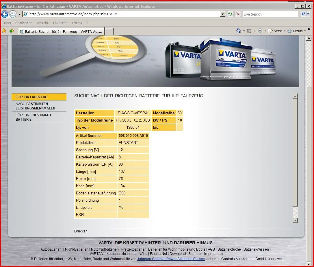

    Du hast plus und minus vertauscht. Das liegt daran, dass Du die falsche Batterie hast, hatte ich auch mal. Das ist die richtige, Position Polanordnung = 1.

    nee...
    hab se sicher richtig angeschlossen und ne falsche Bat. isses ganz sicher auch nicht.

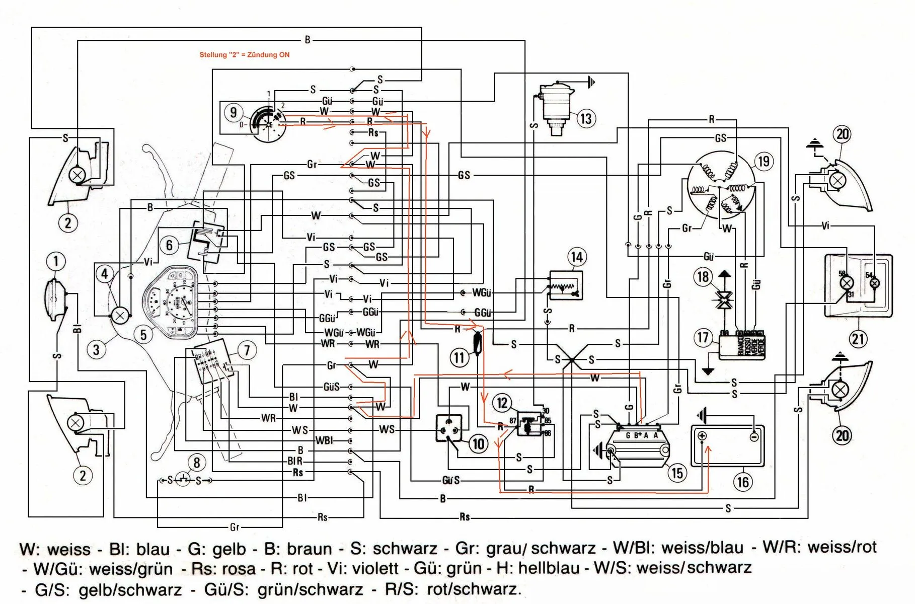

    Dann haste nen schönen Kurzschluss. Dann schau mal folgendes nach, der Weg ist rot angemalt, Startrelais, Blinker, Zündschloss. Bei Zündung "OFF" hört der Stromfluss am Zündschalter auf.

    Nein ist nicht normal, in den modernen Autos sind diverse Verbraucher angeschlossen welche Strom benötigen, (Elektronik für Diebstahlsicherung, Türöffnung per Knopfdruck usw.) bei der Vespa ist das nicht der Fall. Da aber bei der Vespa NICHTS angeschlossen ist fließt auch kein Strom, ohne Stromfluss auch kein Funken, denn Funken nur in einem geschlossenen Stromkreis. Du kannst ja mal messen, Messgerät auf Ohmmessung, Batterie abgeklemmt, Pluskabel der Batterie gegen Massekabel der Batterie messen. Dann darf da NICHTS angezeigt werden, wenn was angezeigt wird hat das PLuskabel irgendwo eine Verbindung zu Masse (Batterieminus). Das kann ein defektes Kabel sein, ein defekter Schalter, ein falsch gestecktes Kabel und was weiß ich nicht noch alles. Wenn Du da was messen kannst (0 bis xxx Ohm) ist was faul. 0 Ohm ist eine direkte Verbindung, Ohmwert ein dektes Bauteil kaputtes Kabel etc.

    man müsste doch eigentlich recht schön fest stellen können wo man suchen muss wenn man den "Übergansgstecker" zwischen Rahmen und Motorschwinge raus zieht. Dann kannst du schonmal ausschließen ob der Fehler vorne oder hinten ist.
    Ich meine diesen der auf der rechten seite unter diesem Blech angebracht ist.
