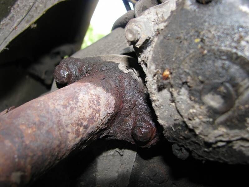

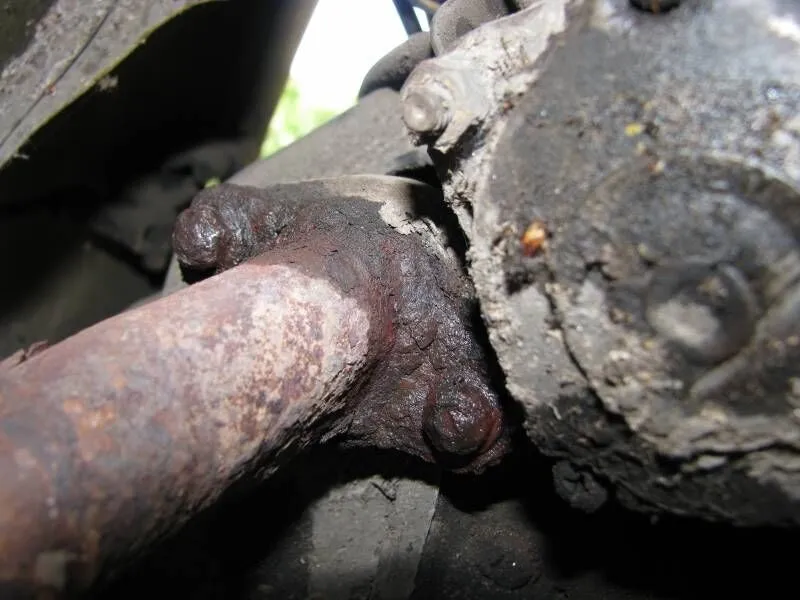

    Nachtrag:
    Polrad dreht sich beim Drücken des Kickstarters mit.
    Tja, beim Auseinandernehmen bin ich erstmal nur bis zum Auspuff gekommen. Den bekomme ich nicht ab.
    Die beiden 10er Schrauben am Flansch sind komplett verrostet :(
    Trotz Rostlöser geht da absolut gar nichts und der Maulschlüssel rutscht nur durch *seufz*
    Ich lass jetzt nochmal eine ordentliche Portion Rostlöser einwirken, aber wenn das nichts hilft ... Wie krieg ich die los?

    • May 28, 2011 at 16:22
    Mit nem Bunsenbrenner die Muttern erhitzen und dann nochmal probieren.
    Wenn alles nix hilft mit nem Dremel die Muttern zerstören.

    • May 28, 2011 at 16:32
    Hallo kauf oder leih dir einen "Mutternsprenger" der löst dein Problem ohne die Stehbolzen zu schlachten.
    Alternative: die Gewinde sind warscheinlich eh nicht mehr zu retten, abflexen, Da Du warscheinlich den Zylindersatz neu brauchst, mach es Sinn den Krümmer gleich mit zu erneuern.
