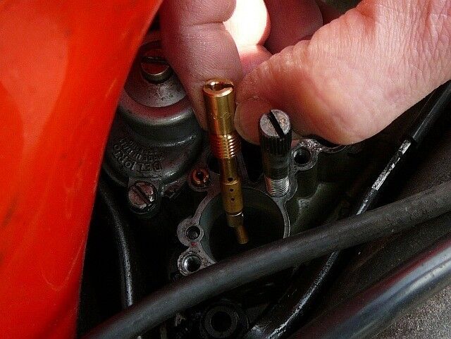

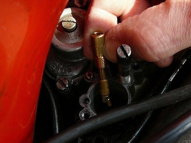

    Beim Einbau des HD-Stocks muss man zuerst ermitteln wie der HD-Stock eingebaut sein wird. Jeder HD-Stock kann in beliebigem Winkel zum Ansaugrohr zu liegen kommen, dies hängt von der Baulänge der einzelnen Düsen und auch vom Gewindeschnitt der HLKD ab. Daher zuerst einschrauben und schauen welcher Winkel sich ergiebt:
    Bild 1, Winkel des HD-Stocks ermitteln:
    Dann den HD-Stock wieder ausbauen und das Mischrohr richtig zurecht drehen.
    Bild 2, so soll es nicht aussehen:
    nochmal zur Klarheit: Bild 2 ist falsch,
    das jetzt folgende Bild 3 ist die richtige Montage
    Bild 3, richtige Lage der Mischrohrbohrungen:
    Gruß, Klaus

    Hallo Opferkind,
    nein! Gerade nicht! Sie dürfen nicht in einer Flucht liegen damit Luft und Sprit gut miteinander verwirbelt werden können!
    Ich versuche das oben noch besser kenntlich zu machen.
    Gruß, Klaus

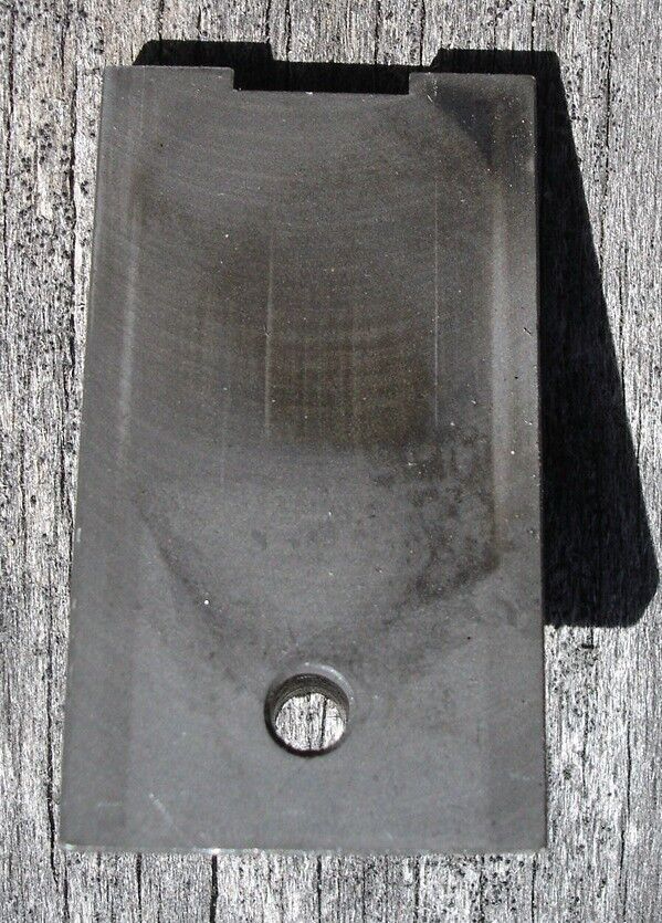

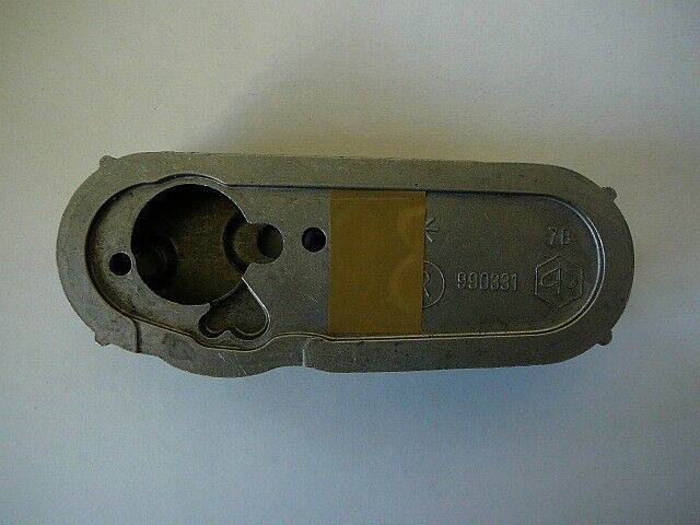

    Und ich warne ausdrücklich davor das BE3 oder BE2 mit dem sogenannten Cosaschieber mit der Nummer 8492.8 und dem sehr tiefen Cutaway zu benutzen. Diese Mischrohre sind nach meinen Erfahrungen mit diesem Schieber nicht abstimmbar und führen mit tödlicher Sicherheit zu einem Motorschaden.
    Zu den PX-Schiebern 8492.4 kann ich keine eigene Erfahrung beisteuern, aber auch von diesen rate ich ab. Grundsätzlich sollte es alleine mit der ND, HD und HLKD möglich sein über das gesamte Drehzahlband ein vernünftiges Gemisch einstellen zu können. Man braucht den Cutaway zur Abmagerung im Mittenbereich nicht. Außerdem wirkt der Cutaway völlig verschieden ob man nun beschleunigt, konstant fährt oder den Motor abbremst. Daher halte ich den Schieber mit Cutaway für zu schwer abstimmbar und ein grundsätzliches Sicherheitsrisiko.
    Allerdings habe ich auch schon mitbekommen dass die Schieber ohne Cutaway nicht mehr so ohne weiteres zu bekommen sind. Daher ein kleiner Tipp von mir: man kann am Luftfilter auch das Loch abkleben, das den Schieber und damit den Cutaway mit Luft versorgt, z.B. mit selbstklebender Alufolie damit es auch im Benzindampf haltbar ist.
    Welches Loch ich meine zeige ich mal hier an einem abgeklebten Luftfilter - im Beispiel mit einfachem Paketklebeband abgeklebt:
    Gruß, Klaus

    Freakmoped hat vor ein paar Jahren mal interessante vergleiche von Schiebern gepostet
    unter anderem auch Bilder & nr von Spaco Schiebern.
    Wenn man den Cutaway wegschleift & dabei den Winkel der Stellschraubennase anpasst kann man auch die Sand am Meer PX 200 Schieber brauchbar machen.
    Hat dann zwar immer noch die Ausnehmung aber untenrum läßt sich so gepimpt besser abstimmen.

    Mit ausschleifen ist das wegfräsen der Nasen gedacht ,also plan machen damit der Schieber wie rally komplett zumacht.
    Weil er dadurch kürzer wird muß der Punkt an dem die Standgasschraube auftrifft auch entsprechend modifiziert werden.
    Ein so bearbeiteter Schieber läßt sich fast genausogut wie der Rally einstellen.
    Bis auf die prozentuale Wirkweise der Ausnehmung deren Effekt unter bestimmten Bedingungen ja gewünscht sein kann

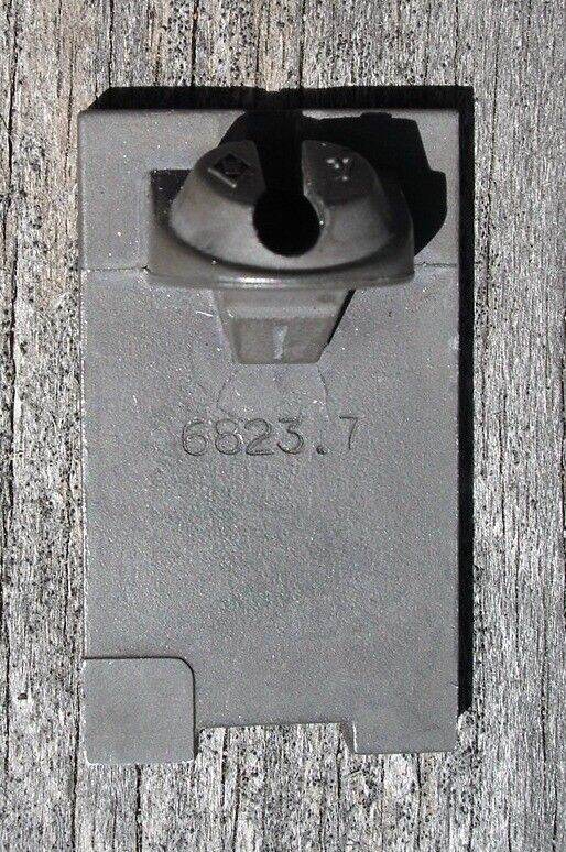

    • May 26, 2011 at 13:04
    • #36
    Der 6823.7 Schieber vom 20/20 H einer 125 Cosa Typ 2 ....Ist Quasi T5 vergossen.. :+7
    hab nur leider keinen T5 Motek.Aber eh witzlos weil die T5 ja nen 24/24 hat und die 20/20 Schieberkammer kleiner.
    Grad mal nachgemessen 20/20 =24mm und 24/24 = 26,8mm breiten Schieber

    • #37
    Hallo Ante,
    dieser Schieber ist in meiner P80X auch verbaut. Einen erkennbaren Vorteil der fehlenden Ecke spüre ich aber nicht. Allerdings fehlt mir auch der direkte Vergleich zu einem mit Ecke.

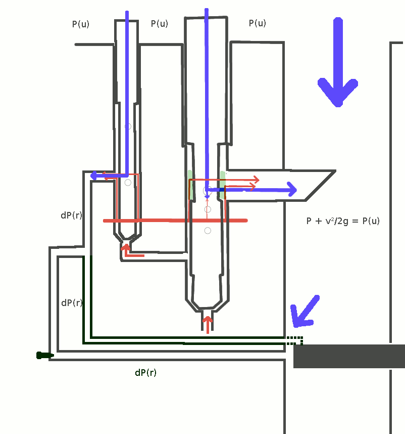

    Zur Illustration nehme ich mal folgende Skizze:
    Den Umgebungsdruck nehme ich mit 1000 mbar = 10 mWS Druckhöhe an.
    Die Druckhöhe an den verschiedenen betrachteten Stellen ergibt sich aus P(u) - v**2/2g - dP(r) Die Geschwindigkeitshöhe berechnen wir uns für verschiedene Stellen im Ansaugrohr und in verschiedenen Lastzuständen.
    Die Verlusthöhe im ND-Kanal schätze ich ab, indem ich rückwärts schreitend vom Ansaugrohr zur ND für jede Ecke/Drossel die Geschwindigkeitshöhe (und damit den anstehenden Unterdruck) um ca 40 % reduziere. Nach den vier Ecken des ND-Kanals haben wir an der ND also nur noch ca 10 % des Unterdrucks, der an der Öffnung des ND-Kanals im Ansaugrohr herrscht. Wenn der ND-Bypass geöffnet ist und damit der Kanal wesentlich verkürzt und die Drossel "Gesmischschraube" umgangen ist, gehe ich für die Rechnung hier davon aus, dass ca 20 % des Unterdrucks aus dem Ansaugrohr bei der ND ankommen.
    Wie groß ist jetzt ganz grob der Unterdruck?
    1. Lastzustand: Standgas bei 200 U/min für einen 200 ccm "Flüssigkeitsmotor mit konstantem Durchfluss":
    Die Geschwindigkeit meines Mediums in m/s im Ansaugrohr entwickelt sich so:
    Der Motor saugt pro Minute 40000 ccm Medium und pro Sekunde ca 666 ccm Medium an. Bei einem freien Querschnitt des Ansaugrohrs von ca 5 qcm legt das Medium also eine Strecke von 133 cm/s oder 1,3 m/s zurück.
    Die dazugehörige Geschwindigkeitshöhe (der Unterdruck vor dem HD-Stock) ist damit:
    1,3 **2 / 20 = 0,0845 m oder 8,5 mbar

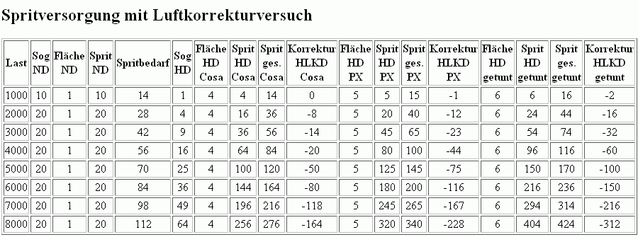

    für die Spritdüse habe ich schon nachgesehen wie sich der Unterdruck auf den Durchfluss auswirken sollte. Es ist nicht eindeutig, die Kernformel ist:
    Durchfluss = Fläche * Druck
    Jedoch ist der Druck nicht zwingend linear in der Formel, es gibt verschiedene Rechenmodelle und die Potenz des Drucks variiert von 0,5 bis 1,5. Der Einfachheit halber wähle ich das jetzt doch linear. Ich bekomme dann, wenn ich einen Vergaser ohne Luftkorrektur konstruiere folgende theoretische Spritversorgung über die Drehzahl:
    In dieser Tabelle erkennt man eine Grundversorgung des Motors über die Nebendüse und eine exponentielle Spritversorgung über die Hauptdüse. Es wird schnell klar warum ein Vergaser eine Luftkorrektur benötigt und ebenso, dass er sie vor allem an der Hauptdüse braucht. Die Luftkorrektur an der Nebendüse ist, bei der konstanten Last an der Nebendüse wohl eher für das "Feintuning" der Düsengröße von Interesse.
    Gruß, Klaus

    bevor ihr feststellt dass die Theorie Mist ist baue ich sie noch mal ein bisschen aus.
    Ich habe meine obige Tabelle um die Annahme eines linearen Spritbedarfs und differenzierte HDs für Cosa, PX und etwas getuntes erweitert. Für die Beispielmodelle errechne ich dann auch eine scheinbar notwendige Spritkorrektur, die die HLKD erledigen müsste:
    Ich finde die Zahlen beeindruckend. Auf den ersten Blick hat man das Gefühl, das kann alles nicht stimmen, die Theorie muss wohl gescheitert sein. Wenn so eine "kleine" Änderung an der HD bei der Spritkorrektur +- 100% erfordert, bräuchten wir doch ganz andere HLKDs! Und die Erfahrung scheint doch auch eher zu sein, dass eine getunte Maschine eine kleinere HLKD benötigt als eine ungetunte oder nehmen wir das nur falsch wahr? Sind wir bei getunten Maschinen nur sensibler?
    Ob die Theorie nun stimmt oder nicht oder nur nicht ganz so gut passt bleibt also zu diskutieren.
    Für mich gibt es aber doch ein paar Kernaussagen die trotz allem zu passen scheinen:
    - die ND kann über den gesamten Drehzahlbereich nur eine Grundlast an der Spritversorgung abdecken
    - die ND liefert diese Grundlast aber doch immer
    - die ND kann keine durch einen anderen Abstimmungsfehler hervorgerufene Abmagerung abfedern, versucht man das, riskiert man Probleme im Standgasbereich
    - HD und HLKD muss man gemeinsam abstimmen, eine Änderung an der HD hat Auswirkungen auf den Korrekturbedarf der HLKD (wieviel bleibt zu diskutieren)
    - greift man mit einem Mischrohr (BE4 oder BE6) oder Schieber mit Cutaway in dieses Gefüge ein bekommt man ganz neue und andere HD/HLKD Kombinationen
    Gruß, Klaus
