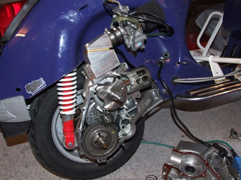

    Las mich raten, so um 20.000 hat deine Dame runter? Richtig? Dann wird es das Schaltkreuz sein.
    Mal unter uns, was haben die Züge damit zu tun..... selbst wenn ich das Schaltrohr bis auf den vierten Gang drehen muss, um in den dritten zu schalten, egal... Hauptsache der Gang ist drin.
    Du wirdst feststellen, wenn du deinen Motor in diesem Zustand lässt, dass dieses "selbstschalten" sich dann nach kurzer Zeit sich auch auf den zweiten Gang ausweitet.
    Aber keine Angst vor dem spalten. Dass kannst auch auf die russische Art machen, Motor drin lassen. Siehe hier......
