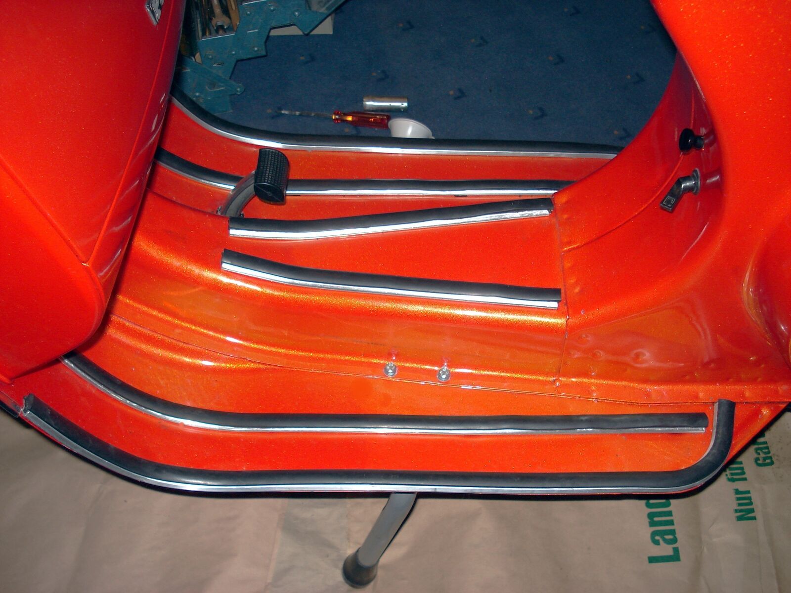

    Also nichts gegen deine Arbeit Patricia aber ich finde die Leisten der Px kann man besser anpassen, bei dir fehlen alle Endstücke und die Rundung passt auch nicht auf die Pk.
    Hier mal ein Bild wie wir die PX leisten immer anpassen(find leider grad kein Besseres).
    Pk Leisten aus dem Grund nicht, weil das immer nur 4 Stück sind und die hässliche Gummimatte dann drauf bleiben muss.

    Hier hab nochmal welche,allerdings auf ner Xl2 montiert
    ESC # 582

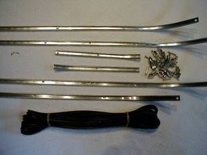

    PK Set besteht nur aus zwei Leisten links und zwei rechts also nur vier.

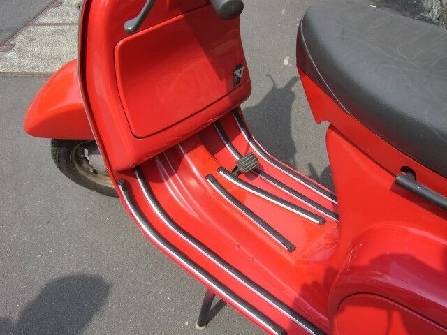

    hab die der v50 :) die decken die löcher ab und haben meiner meinung nach schönere endstücke

    ganz meiner Meinung. Die V50 Dinger von SIP sehen mit den Aluendstücken sensationell aus.

    das unten ist der Link wie die V50 Trittleisten aussehen (Seite2 Bilder). Die Leisten decken gerade so die Löcher ab. Löcher und Trittleisten 15mm breit. Einfach die Bilder ansehen, mir gefallen die Leisten am Besten. Alles dabei, bis auf Hohlnieten und eine Leiste habe ich ein paar cm absägen müssen. Das wars. Ob die PX Leisten breiter als 15mm sind weiss ich nicht.

    habe das gleiche Problem. Aber ich verstehe nicht warum nicht die oben besagten Leisten montiert werden??? Hab mal ein Bild davon angehängt, wo die Leiste für die PK 50 s abgebildet sind. Man kann doch diese nehmen oder? :S
