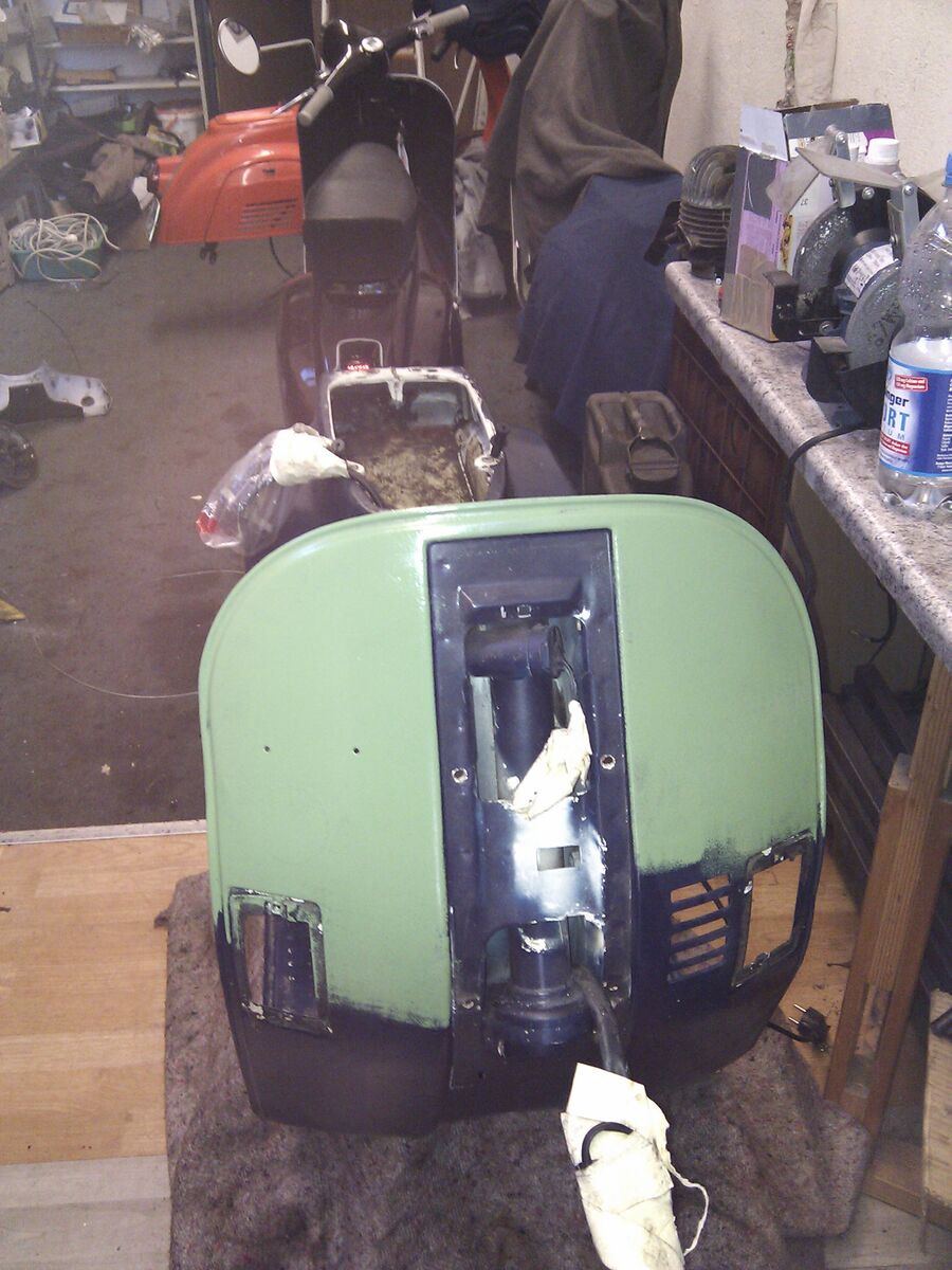

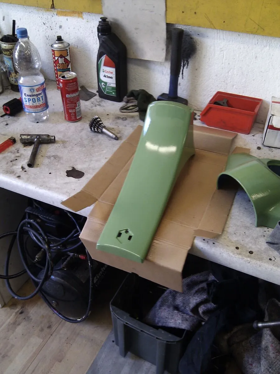

    So Bilders:
    Riecht komisch und is für meinen Geschmach etwas zu dickflüssig, dadurch bekommt mans beim Auftragen nicht wirklich glatt. Sieht ein bischen aus wie schlimme Orangenhaut beim normalen Lackieren.
    Muss mal nachlesen, ob ich dass noch irgendwie verdünne kann, am Besten mit Härter oder so ;)
    Habs jetzt mit ner einfachen Kunststoffroller lackiert.
    Farbe find ich lustig..
    Rahmen war natürlich nur Testweise der muss ja noch zum Strahler
    ESC # 582

    • May 18, 2011 at 19:07
    :D
    erinnert mich von der struktur und optik her stark an olas hüpfi.

    • May 18, 2011 at 19:23
    ich sagte struktur und optik.
    eigentlich hätte ich gerne haptik geschrieben, aber das fand ich anhand dessen dass ich nur fotos sehen kann etwas unpassend. ;)

    • May 18, 2011 at 22:27
    Ich glaub das muss so.
    War bisher in 2 Firmen wo Teile lackiert wurden. Die Bohrmaschinen von Alzmetall haben auch sone Lackstruktur...unsere Motoren auch. Ist wohl einfach vom Lack her so.
    Soll wohl eher dem Schutz dienen als gut aussehen (Achtung, böses Zwinkern) ;)
    Gruß Mo
  • Oncho
    3,388
    615
    Frankfurt
    • May 18, 2011 at 23:33
    mein "lack" sieht fast genauso aus. nur in weiss.

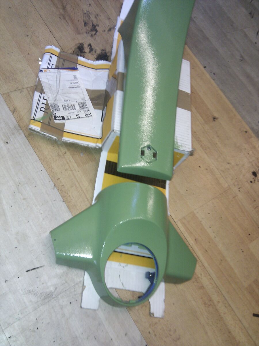

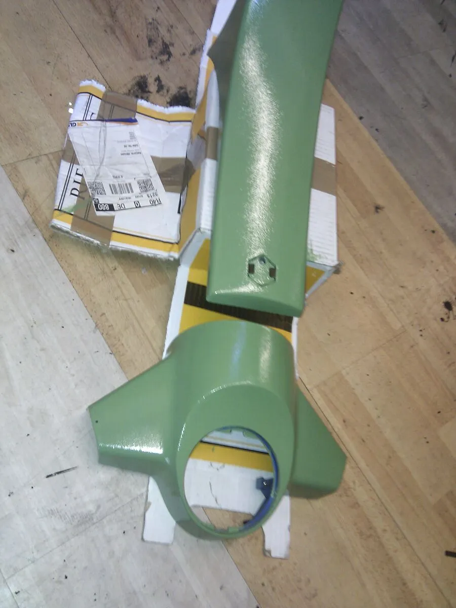

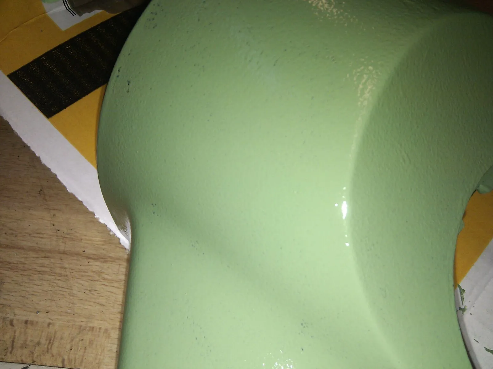

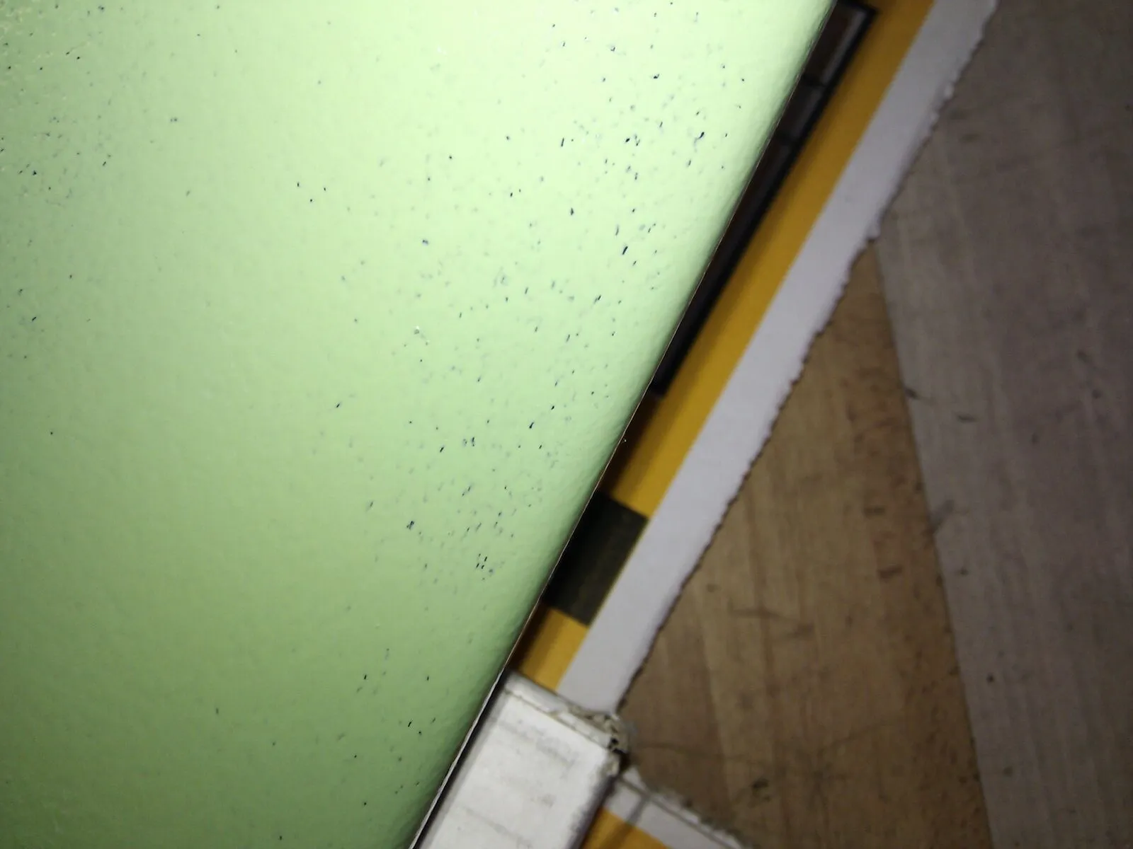

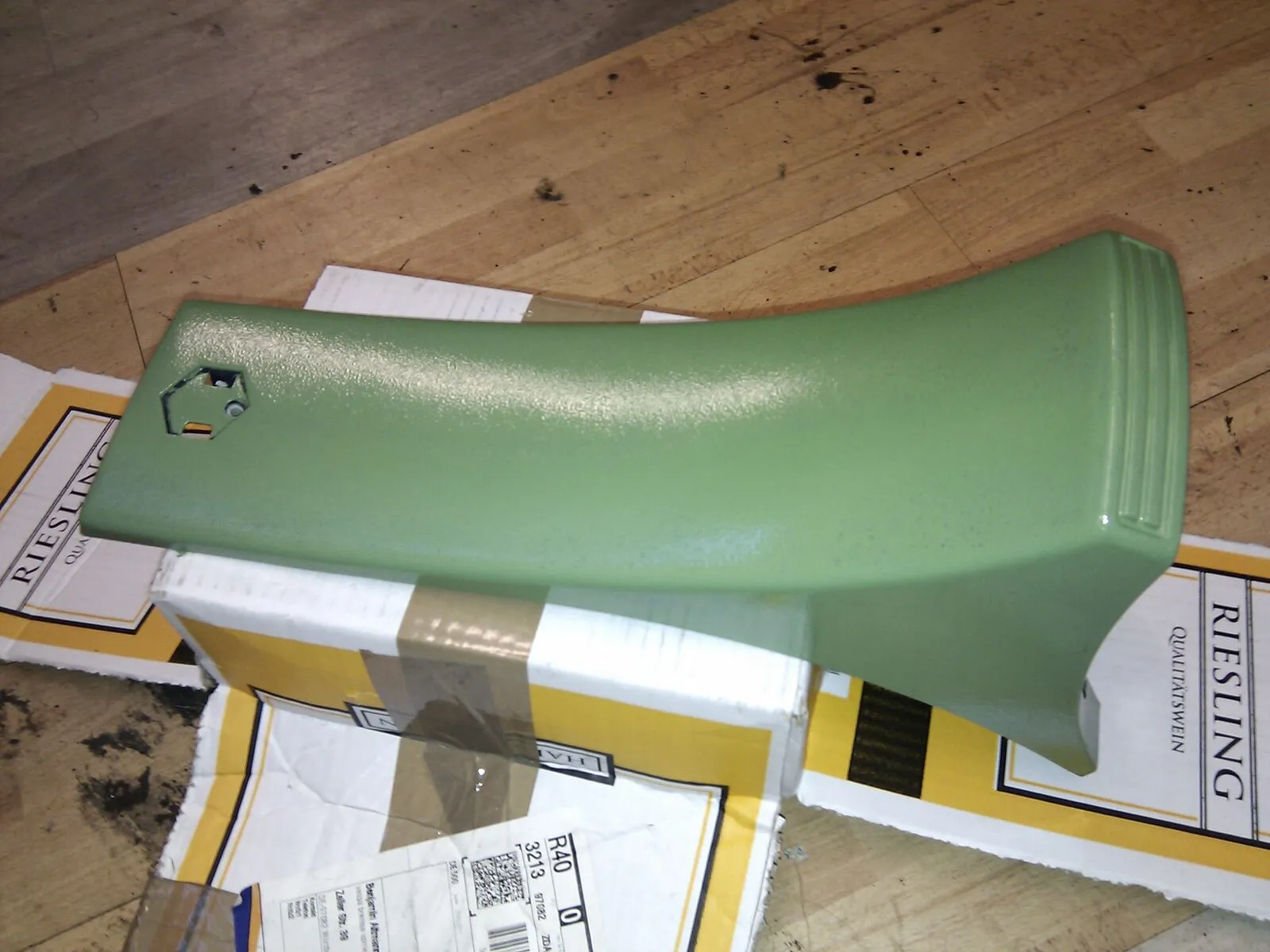

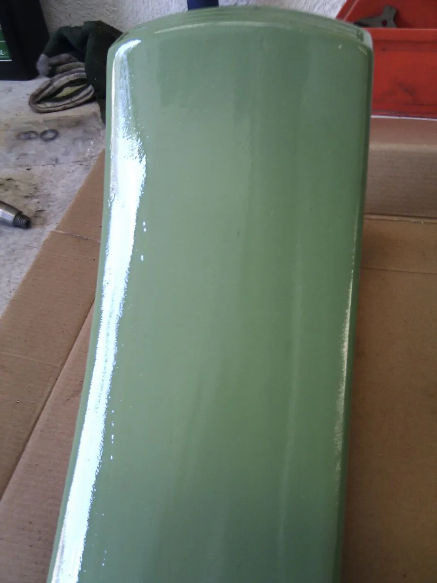

    • May 30, 2011 at 09:57
    So Mädels, zweite Schicht aufgetragen( lieder nur mit Pinsel -> deswegen sehr uneben und viel zu schleifen) 2 Tage ausgehärtet, dann mit Nassschleifpapier angeschliffen und ne Schicht Klarlack draufgelegt.
    Sieht dann so aus:
    Natürlich muss man auch hier gründlich Nassschleifen um ne saubere Oberflächenstruktur hinzubekommen.
    Der Klarlack war zu Testzwecken natürlich 1K und aus der Dose.
    Allerdings könnte man sich wirklich überlegen den Klarlack beim Lackierer machen zu lassen und hätte trotzdem noch ne gute Lackierung fürn schmalen Taler(unter 150€ würd ich behaupten). :thumbup:
