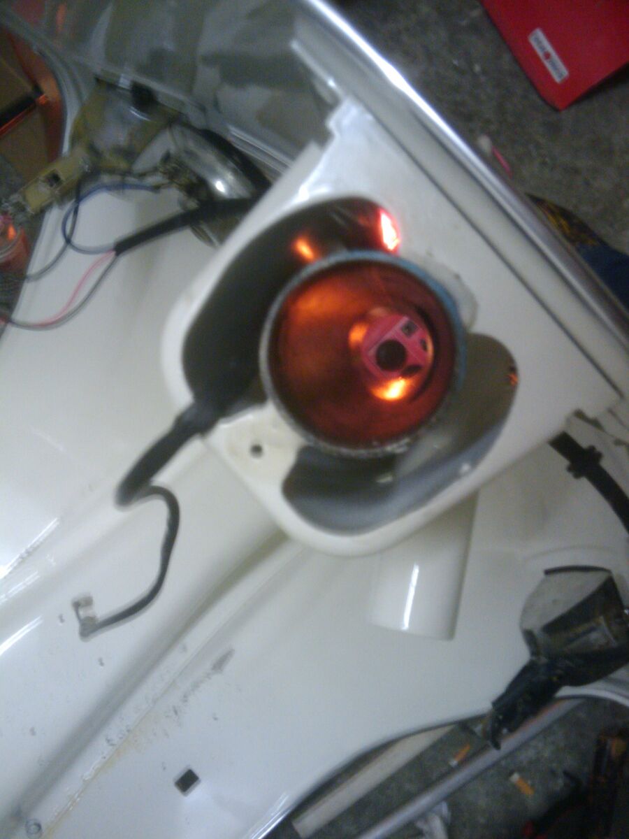

    So, auf der gabel und oben ist alles prima, aber unten rum ... :+1
    Leider klappt das mit dem rohr nicht wirklich, weil der innendruchmesser der Lagerschale mit dem des Gabelrohres identisch ist, also keine möglichkeit anzusetzen (siehe bilder)!
    Da ist nur ein kleiner spalt zwischen schale und "Rahmen", da hab ich mal nen imbus reingesteckt und dann das rohr aufgesteckt.
    hat sich evtl nen milimeter gesetzt auf einer Seite, jez is schluss. Gut möglich, dass das Ding aber von haus aus schon etwas scheps war!
    Auch Anwärmen des Rahmens und gut einsprühen mit wd40 brachten noch keinen Erfolg.
    Um das ding mit der Flex klein zu kriegen is leider auch nciht genug Platz!
    Ideen, Vorschläge? Ich bin grad etwas verzweifelt und auch ziemlich Ratlos :+4
    mfg Wolf

    • May 22, 2011 at 17:27
    unten: schwer!
    ich machs so, ich schweiß n altes lager oder irgendn anderes stück stahl ein, dann von oben mit nem langen rohr rausprügeln.

    • May 22, 2011 at 18:05
    Ich habs Lenkrohr vorher erwärmt, und dann mit nem langen Eisen von oben an die Lagerschale angesetzt und dann ringsum mim Fäustl "gib ihm". Dauert bissl, dann kommst irgendwann raus.

    • May 22, 2011 at 18:16
    Ich habe zwei oder sogar drei grosse Unterlegscheiben genommen. Die habe ich unten zwischen Lager und Rahmen gelegt und zur Seite geschoben. Mit einem Nagel oder so habe ich sie noch fixiert,sodass sie nicht wieder rausrutschen konnten.
    So habe ich im Prinzip die von oben erwähnte Lösung ohne zu schweissen hinbekommen.

    • May 23, 2011 at 02:47
    Die geschichte mit den beilagscheiben wird bei mir wohl leider nix werden, hab schon bei dem akt mitm imbus das Ding total verbogen und ein rohr scheps gedonnert.
    Das drecksteil sitzt so verflucht fest.
    Werd morgen mal versuchen n stück Flacheisen in die schale einzuschweißen, das sollte normal schon halten.

  • Wolfpassau
    310
    • May 25, 2011 at 20:57
    was aufschweißen war nicht, da konnt ich so blöd an, dass das teil nicht lang gehalten hab.
    Hab mir doch noch ein recht einfaches "Werkzeug" gebastelt.
    Aber jez isses raus das Ding! klatschen-)
