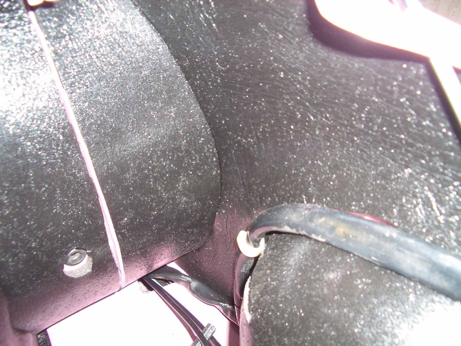

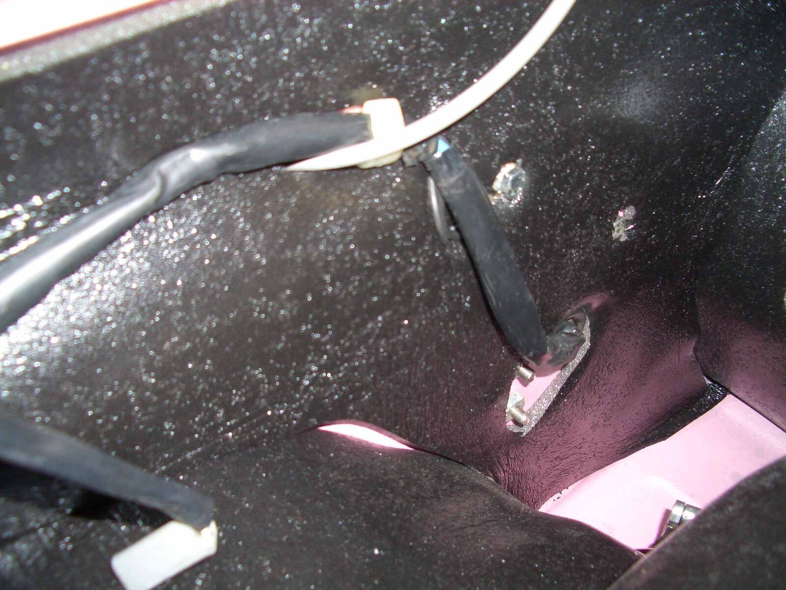

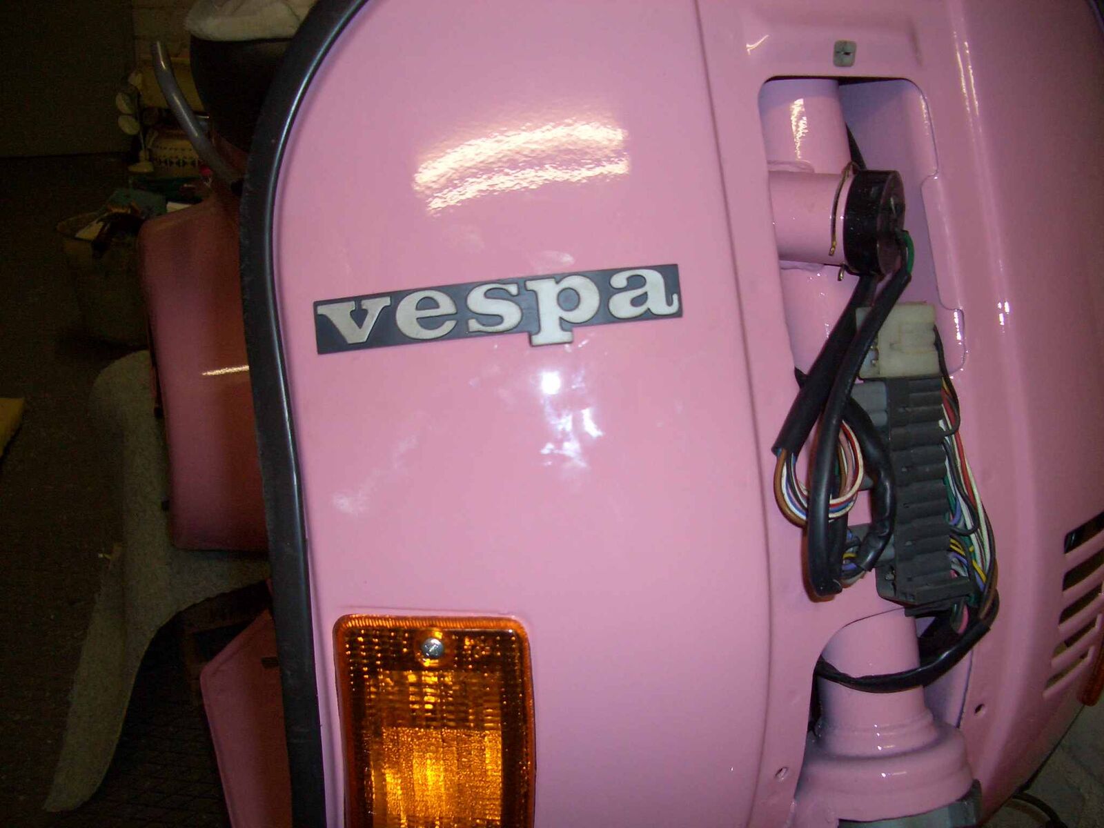

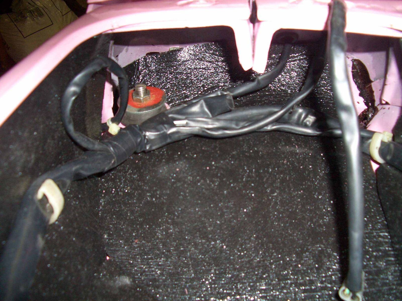

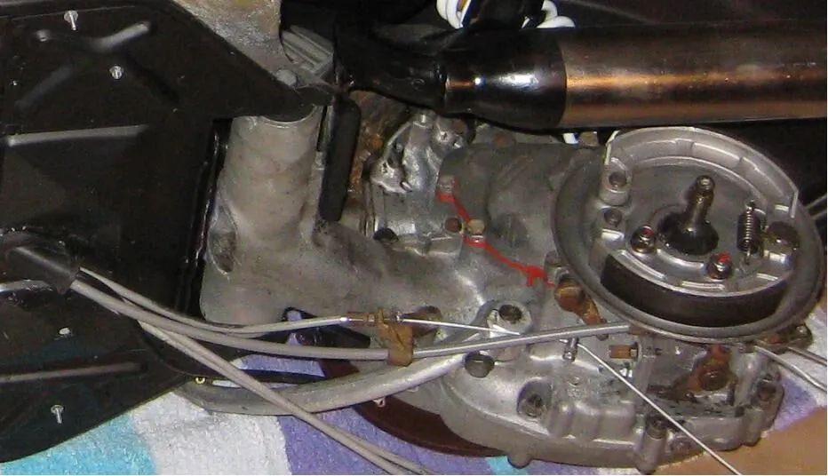

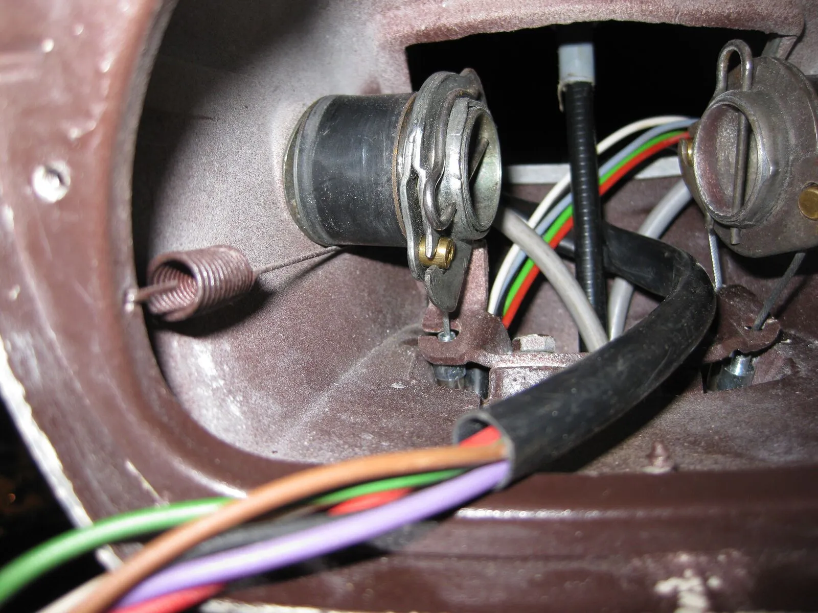

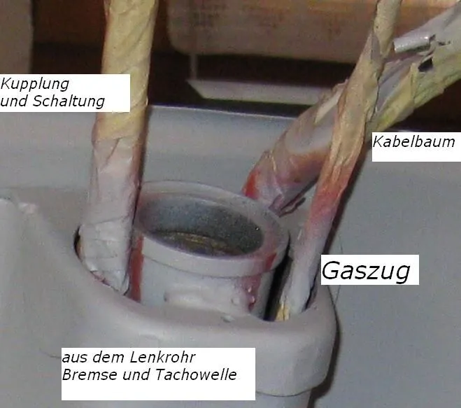

    Hi, die Primavera ist doch irgenwie PK oder? ich hab mal versuch den Kabelbaum im Tunnel zu fotografieren, war aber zu dunken und ging nicht. Ich hab mit Kabeleinzieher gearbeitet, Bowdenzughülle geht aber auch. Dies Ding vom Loch der Fußbremse nach vorne schieben, Kabelbaum mit Klebeband befestigen und einziehen. Das passt nur ganz knapp durch und Du musst eventuell mehrere Versuche machen. Wenn der Kabelbaum da angekommen ist, den Bowdenzug durch den Tunnel nach hinten zu dem hinteren Loch im Tunnel. Kabelbaum vorsichtig unter nachhilfe vorne, weiterschieben / ziehen. Wenn das geschafft ist, Anschluss zum Motor durch das Loch nach unten rausführen, den Kabelbaum über den Motorraum verlegen, Anschlüsse für Blinker und Rücklicht durch die Löcher fädeln, Gummis nicht vergessen. Das Kabelbaumende auf der linken Seite durch die Wand zum Spannungsregeler rausführen. Dann vorne den Kablbaum am Lenkrohr hoch zum Verteilel verlegen, die Anschlüsse für Blinker und Hupe verlegen (Gummis). Dann den Spannungsregeler und den restlichen Kram auf der linken Seite montieren. Erst wenn der Kabelbaum liegt, die Bowdenzüge einziehen.

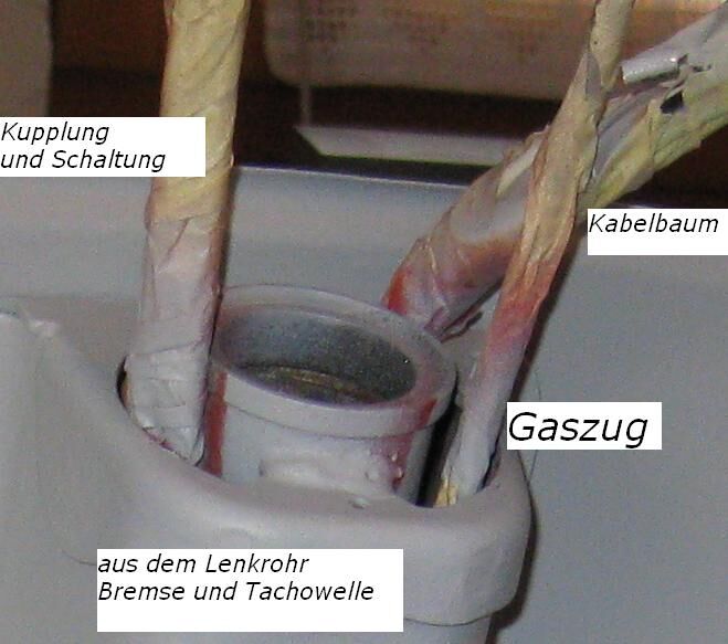

    Nur haben sich nun ein paar neue Fragen ergeben. Kann mir jemand mal erklären wie ich die Züge oben am Gasgriff und am schaltgriff fertig mache? Also Bremse und Kupplung ist ja klar direkt am hebel. Aber was ist mit dem rest? es ist ja keine Halterung da sondern nur ein paar einschnitte...

    Hier sieht man die Zugenden mit den Zentrierkappen drauf (sind nur erstmal locker drauf)

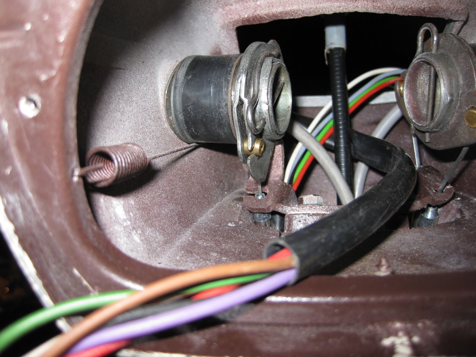

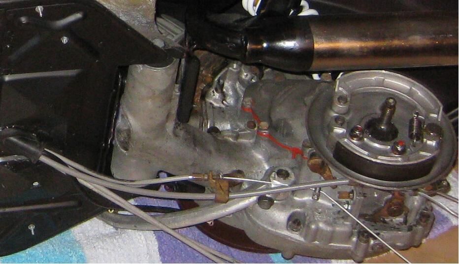

    Wo verlaufen Züge/Kabelbaum?
    Ich vermute, dass Tachowelle und Bremszug vorne in der Lenksäule verlaufen? Und der rest dran vorbei?

    ich hab Bilder :D
