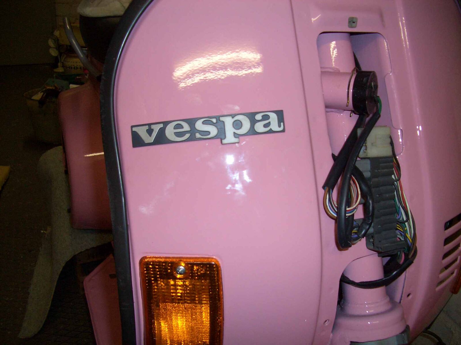

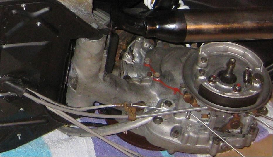

    ich hab Bilder :D
      • 79.17 kB
      • 932 × 536
