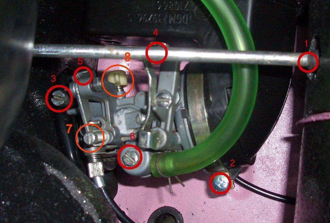

    Zitat von gandisgarage
    ja das schon aber beim ausbau sparst dir die fummelei
    Richtig, und was noch wichtiger ist, beim Einbau auch, und der Clip sitzt mit Garantie richtig. Mit einem kleinen Schraubendreher bei Punkt 1 zwischen Stange und Knopf gehen, dann kann man den Knopf abziehen. Bei Punkt 6 Benzinschlauch nebst Sieb abschrauben, dann kann man den Tank herausheben. Der Tank muss dafür nicht leer sein, nur nicht zu dolle kippen dan kommt der Sprit trotz dem raus.
