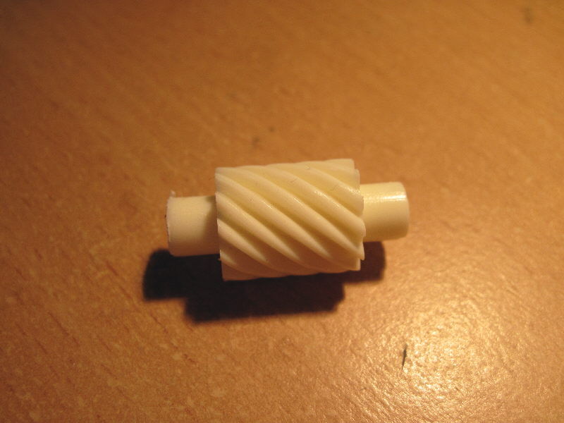

  • Die Idee ist Gut . Bei uns gibt es einen Bosch und einen VDO Dienst . Ein Bekannter hatte sich auch mal dort eine Welle machen lassen . Habe daran nicht mehr gedacht . Danke erstmal für den Tipp . Gestern ist meine Ersatzschnecke gekommen und muß feststellen das der 4 Kant nur an einer Seite ist . Nun könnte es ja sein das ich die Schnecke die noch verbaut ist falsch herrum eingesetzt habe . Eigentlich Logisch das dann die Welle zu kurz ist . Habe mal ein Paar Bilder mit angehängt .
    Noch was . Habe gerade wieder mal Mist gebaut . Die Bilder habe ich zwar Hochgeladen , aber die Antwort nicht versendet .
    Also nicht wundern das es Doppelt erscheint . Man möge mir mal wieder verzeihen . Sorry !
