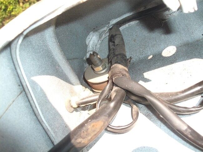

    ich würd mal noch die Stoßdämpferaufnahme kontolliern.
    Der Unterboden (Bremspedal) sieht nämlich irgendwie nachlackiert aus. ^^
    Der Auspuff sieht von der Form her nach oripuff aus.
    Ansonsten macht sie nen guten Eindruck.

    Stoßdämpferaufnahme ist ok, das passt alles ... der Unterboden ist, wie andere Teile auch, mit weißer Farbe ausgebessert (da werde ich mich wohl auch mal mit Aceton und Lappen dran setzen wenn ich Zeit habe), das ist aber alles soweit i.O., durch ist der Roller nirgendwo, wobei ich das Trittbrett wohl eh insgesamt noch mal etwas aufarbeiten werde da ich eh auf Trittleisten umbauen will
    an der Karre war eh schon mal irgend ein Künstler dran (siehe die "Ständerfüße" ...) letztendlich scheint der Roller aber doch halbwegs sinnig behandelt worden zu sein
    der Tank ist leider innerlich unrettbar faul, das lohnt sich wohl nicht mehr, da ist sogar der Geber für die Benzinuhr hinüber weil total verrostet, da muss wohl Ersatz her ...
    den Auspuff werde ich die nächsten Tage mal abschrauben, wenn da nur das Loch drin ist das man auf dem Foto sieht ist der wohl auch noch rettbar, mal sehen was ich damit mache ...
    anbei noch ein Foto der Stoßdämpferaufnahme vom Tankraum her, von unten sieht es ähnlich aus, allerdings mit etwas Flugrost, das wird aber noch alles versiegelt (zur Sicherheit werd ich das Federbein mal ausbauen, dann kann man da wirklich effektiv für Ruhe sorgen ...), wenn der Roller zum laufen gebracht ist wird es da mal eine Fertan-Ovatrol-Dinol-Hohlraumwachs-Orgie geben ;)
