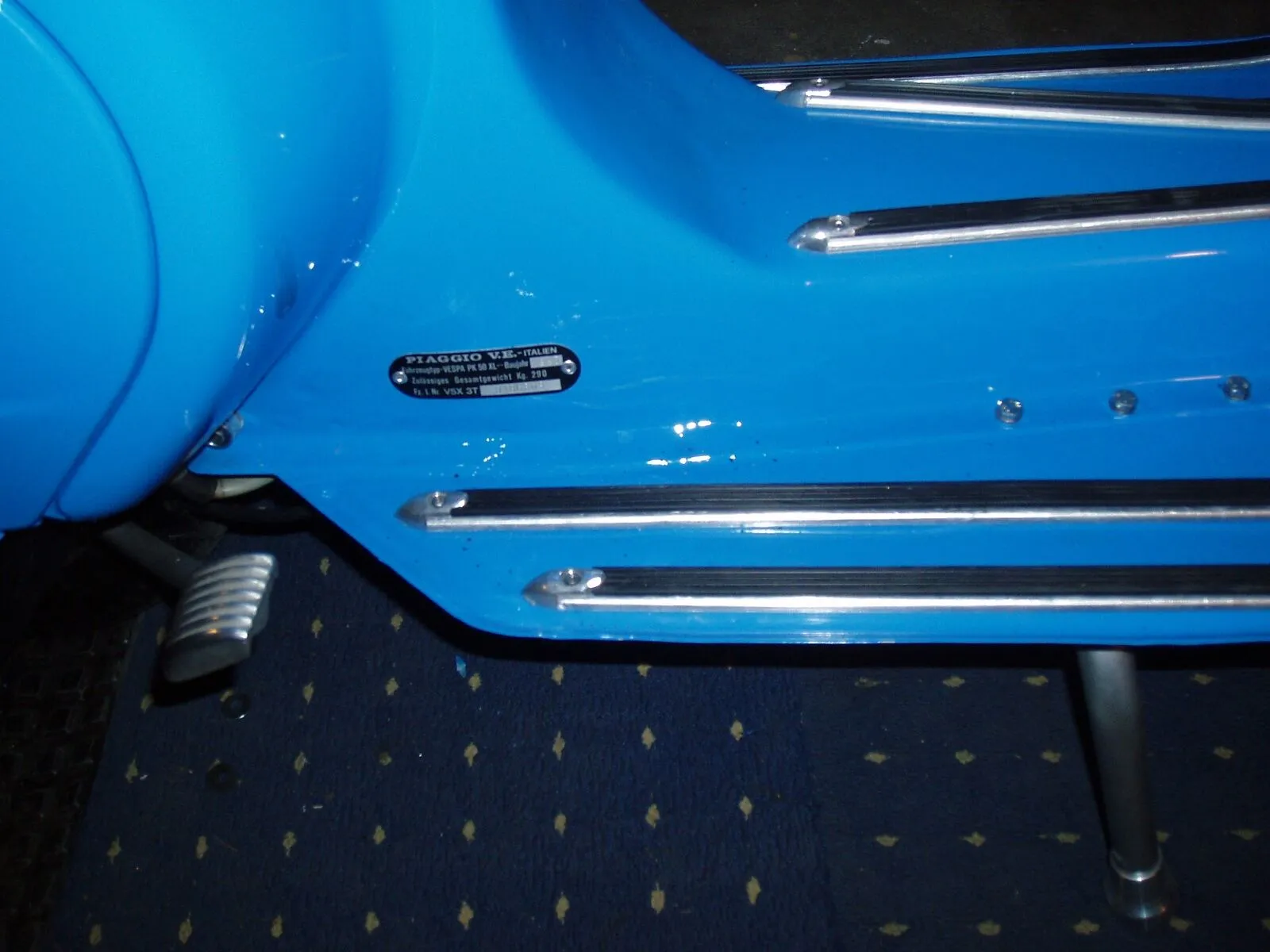

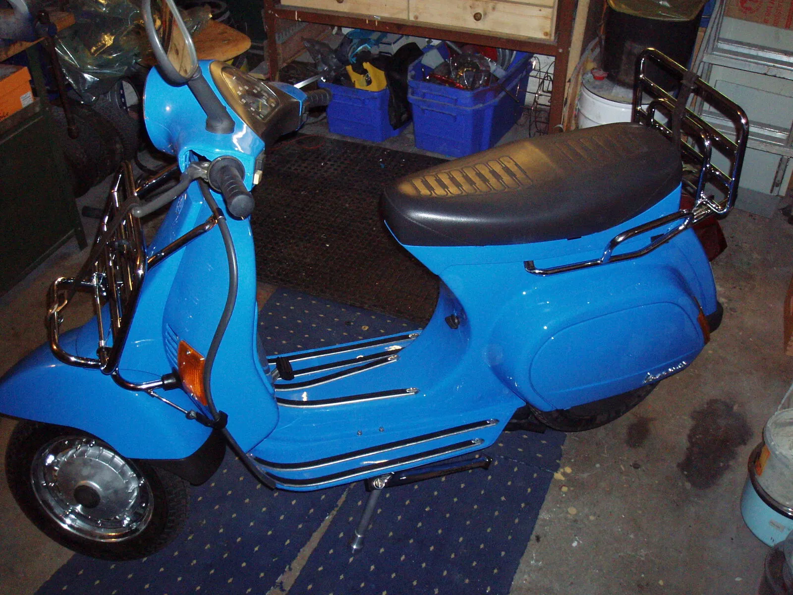

    Hier auch mal ein Foto meiner pk 50 xl2 die ich neu aufgebaut habe und wo ich die Trittleisten mit 3mm Edelstahlschrauben Kuststoffunterlegscheiben und Hutmuttern befestigt habe!So sieht es von der unterseit auch sehr sauber aus !!Also ich finde es Optisch besser als Popnieten
    Gruß Gernot

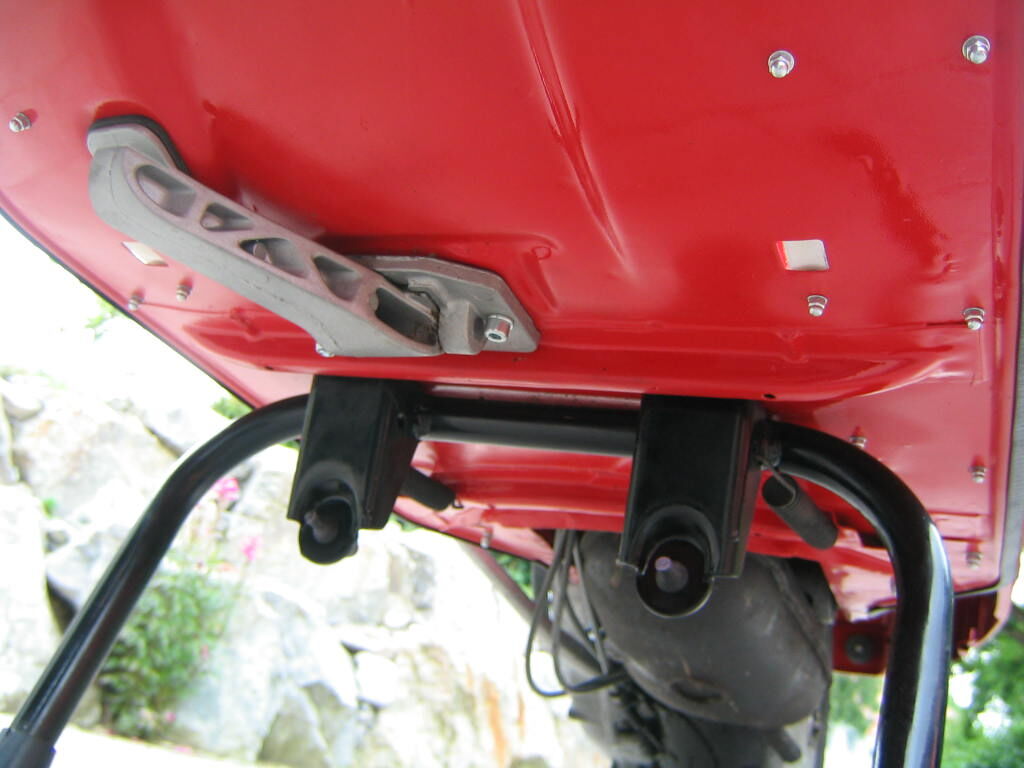

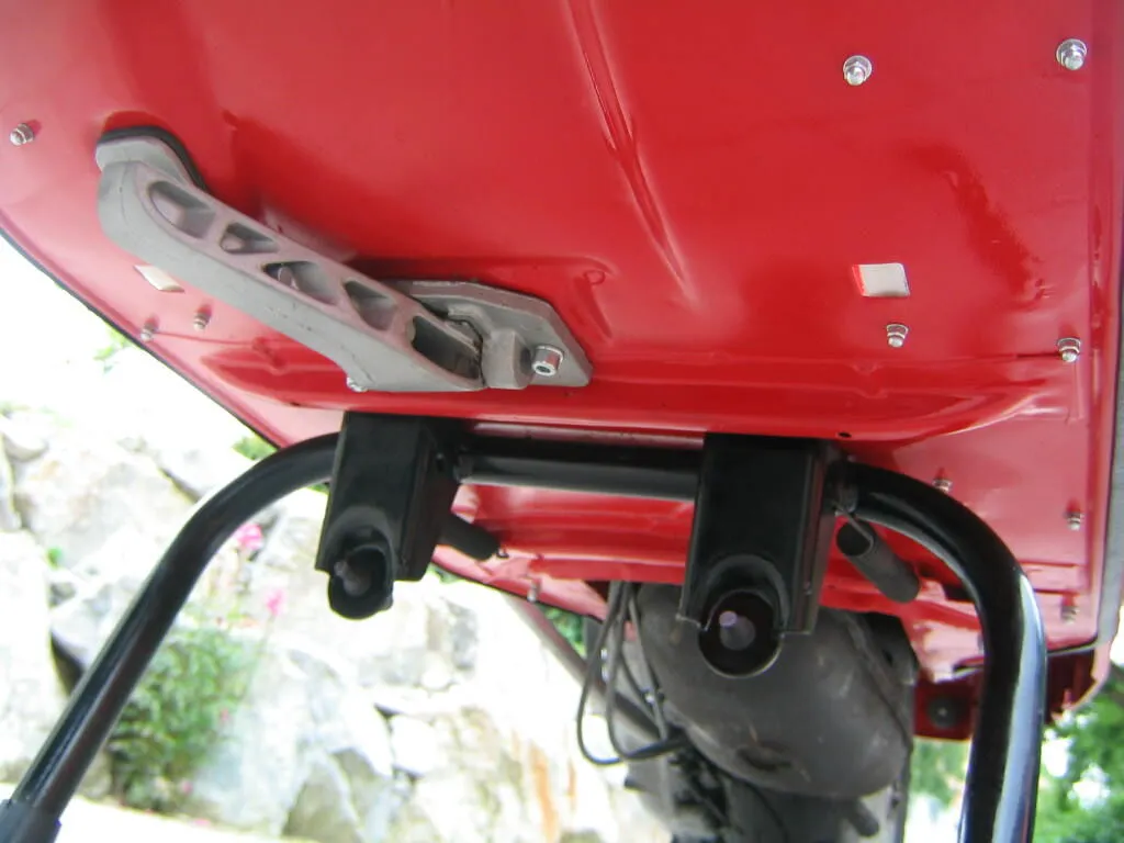

    Frage an milka:
    auf dem "Unterboden Bild" sieht man die kleinen weißen Vierecke. kommt das weiß von der direkt da drüber liegenden Trittleiste?! oder hast du die irgendswie anderst verschlossen?!
  • milka
    1,465
    249
    Reutlingen
    pk50 xl I
    • September 22, 2011 at 11:26
    • #35
    Die Trittleisten decken die Löcher für die Fußmatte ab. Sind also nicht irgenwie geschlossen worden. Ich hab die Trittleisten zusätzlich zu den Schrauben mit einem ca. 2mm dicken doppelseitigen Klebenband verklebt. Nicht damit es besser hält sondern, dass sich kein Schmodder unter den Trittleisten ansammelt und es irgendwann doch anfängt zu rosten. Bin mir der Lösung wirklich zufrieden. Das Band hält immernoch und es sammelt sich auch wirklich nichts unter den Leisten an. Was auch noch für das Klebeband spricht ist, dass die Trittleisten den Lack nicht aufscheuern. Bewegung ist da ja immer drin...
