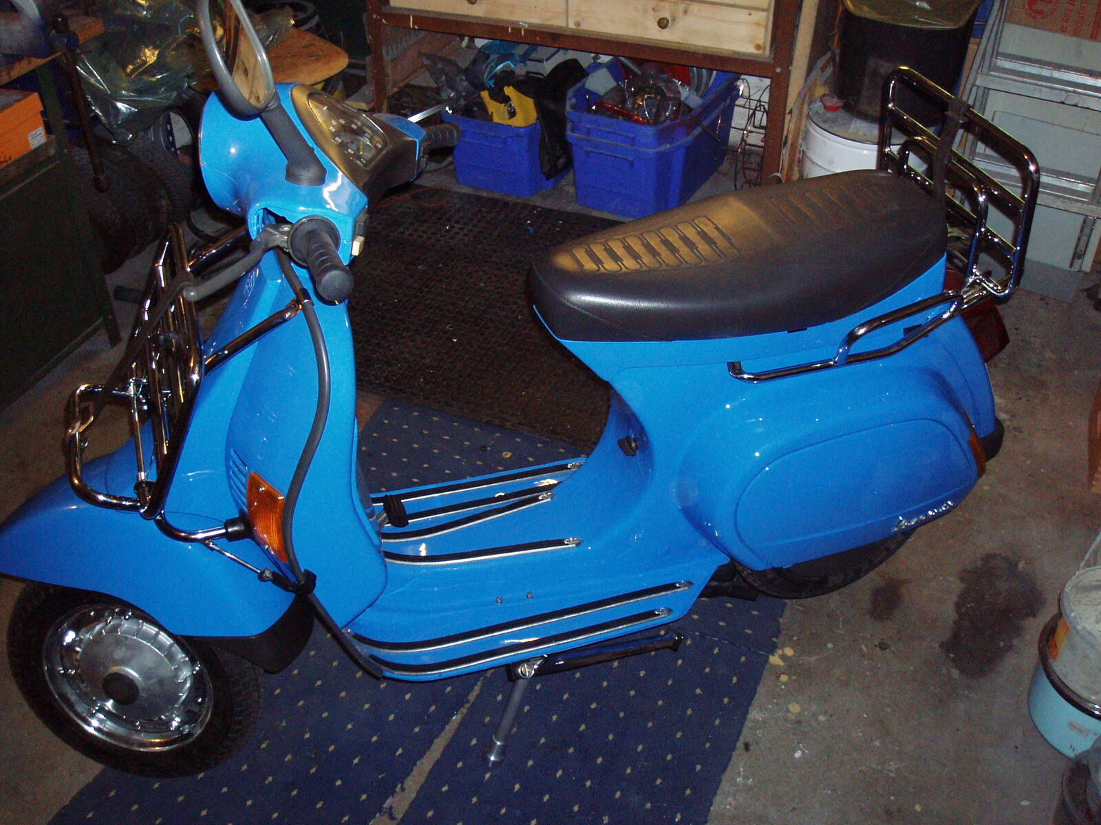

  • Rost stellt kein Problem dar wenn die Löcher vor dem Lackieren gebohrt werden und groß genug sind wenn die Farbe drauf ist ! Die Leisten sollten vor dem montieren passgenau gebogen werden .
    Desweiteren sind diese Alu Poppnieten die Beste Wahl ! Die Endkappen hab ich mit Edelstahl Inbus Schraubem verschraubt , ebenfalls Rostfrei !
    Zusätzlich hab ich meine Trittleisten seitlich mit Sprühwachs versiegelt , ist zwar viel Arbeit es nach dem auftragen es seitlich wieder runter zu wischen ,
    aber besser kann man kein Rostschtutz betreiben ! Und übrigens nein auch bei heißem Wetter tropft nichts und schmiert auch nichts , man muß das Wachs nur richtig
    ablüften und trocknen lassen ! Es wird ja nicht DICK aufgesprüht... Da ist manchmal weniger mehr....

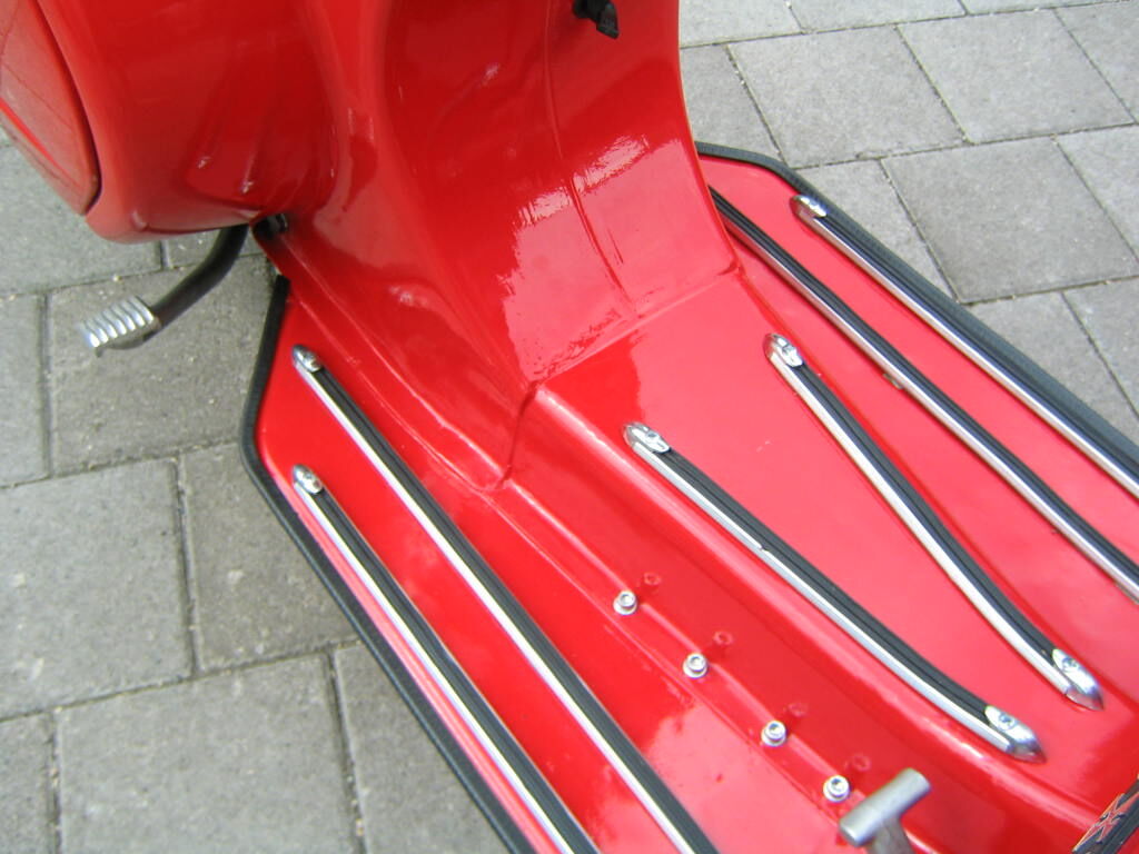

  • Hab die Leisten 2009 mit Schrauben und Hutmuttern befestigt. Hält seither. In den ersten Wochen habe ich eine Mutter verloren. Seither ist alles bestens. Hält und hat keinerlei Rostansätze. Allerdings hab ich die Löcher gebohrt und danach lackiert...

  • Hallo habe meine Leisten beim Neuaufbau 2008-2009 auch verschraubt mit 3mm Edelstahlschrauben und Hutmuttern!!Sieht super aus und hält bis heute!!Muttern habe ich auch nicht verlohren da ich beim einbau etwas Schraubensicherung drangemacht habe!!!
    Gruß Gernot

    Also um die Korrosion mache ich mir erst mal weniger Gedanken, da die wirklich nur in Verbindung mit Salzwasser akut wird. Da ich eh im Winter nicht vorhabe mit dem Roller zu fahren und auch sonst sehr penibel bin, was Rostkonservierung angeht, wird es die Lösung mit den Edelstahl-Hutmuttern und Kunstoff-Unterlegscheiben. (@ Faro Basso: Danke!)
    Wie schon erwähnt wurde, kann man die auch problemlos mal lösen und evtl. Dreck oder Rost wegmachen und auch bei Bedarf nachziehen.
    Wenn meine Kiste fertig ist, stell ich auch mal ein Foto ein.
    milka: Genau so hab ich mir das mit den Trittleisten auch vorgestellt. Sehr schön!
    Jürgen

  • Hier auch mal ein Foto meiner pk 50 xl2 die ich neu aufgebaut habe und wo ich die Trittleisten mit 3mm Edelstahlschrauben Kuststoffunterlegscheiben und Hutmuttern befestigt habe!So sieht es von der unterseit auch sehr sauber aus !!Also ich finde es Optisch besser als Popnieten
    Gruß Gernot

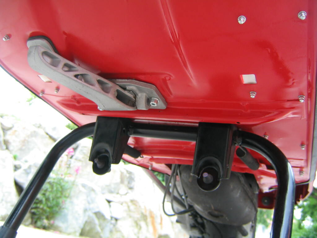

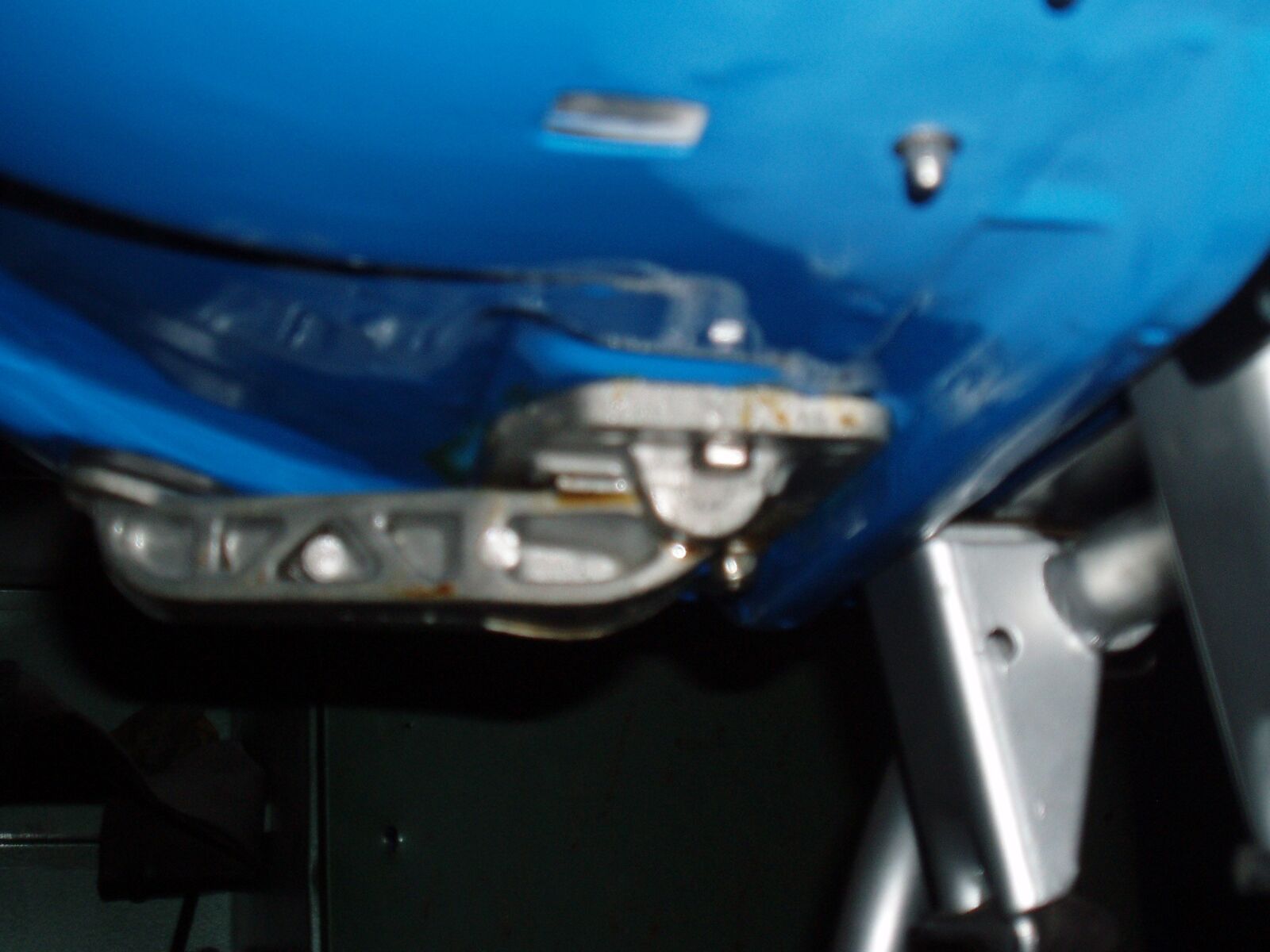

  • Frage an milka:
    auf dem "Unterboden Bild" sieht man die kleinen weißen Vierecke. kommt das weiß von der direkt da drüber liegenden Trittleiste?! oder hast du die irgendswie anderst verschlossen?!
  • Die Trittleisten decken die Löcher für die Fußmatte ab. Sind also nicht irgenwie geschlossen worden. Ich hab die Trittleisten zusätzlich zu den Schrauben mit einem ca. 2mm dicken doppelseitigen Klebenband verklebt. Nicht damit es besser hält sondern, dass sich kein Schmodder unter den Trittleisten ansammelt und es irgendwann doch anfängt zu rosten. Bin mir der Lösung wirklich zufrieden. Das Band hält immernoch und es sammelt sich auch wirklich nichts unter den Leisten an. Was auch noch für das Klebeband spricht ist, dass die Trittleisten den Lack nicht aufscheuern. Bewegung ist da ja immer drin...
    Den Hersteller von dem Band habe ich nicht mehr auf dem Schirm. Es ist transparent, wird milchig und ist ca 1,5 -2mm dick. Hatte eine grüne Schutzfolie... Beim Bauhaus gekauft.
