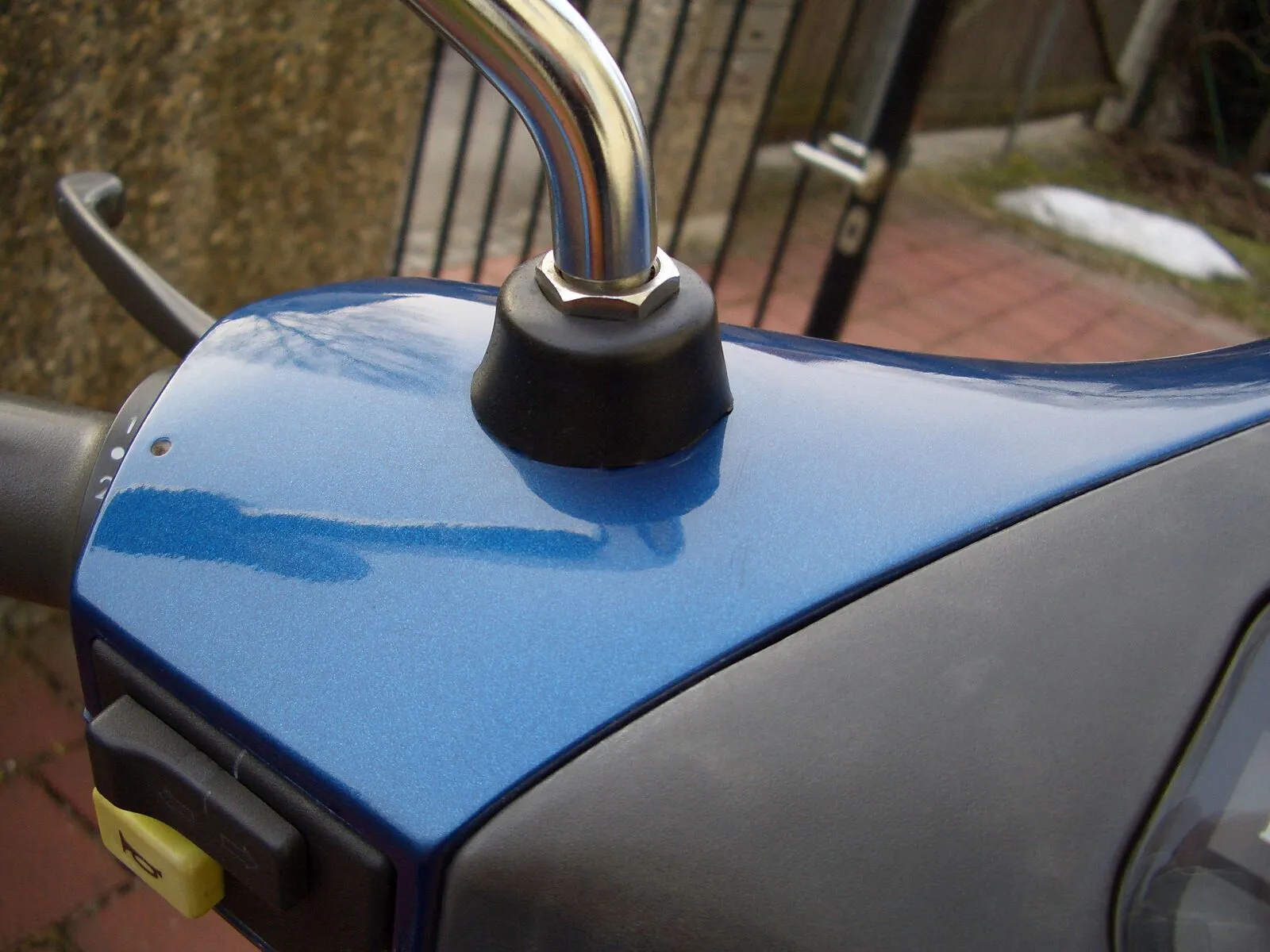

    Habe bei meiner XL2 ebenfalls den Spiegel der LX dran.
    Passt perfekt, man hat gute Sicht nach Hinten und das Loch in der Abdeckung wird durch die mitgelieferte Gummikappe zu 99% abgedeckt. Siehe Foto
    Du kannst dir auch überlegen noch einen zweiten Spiegel zu montieren, rechts unter der Lenkkopfabdeckung aus Plastik ist ebenfalls ein Gewinde versteckt.
    Nur Loch in die Plastikabdeckung bohren, zweiten Spiegel bestellen (Vorsicht mit rechts und links gewinde), anschrauben, fertig.
    Vielleicht hilft dir das in Sachen Sicht.
