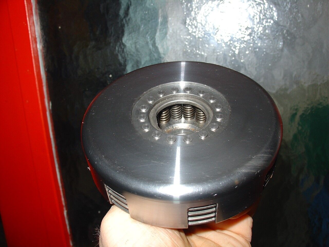

Bis 20 PS sollte deine alte Kulu mit guten Federn reichen.Wenn du ne Cosa_ORGINBAL bekommst ist nicht schlecht und mit starken Federn bis25 auch gut.Oder du beist dir in den Hintern besorgst dir ne CNC Kulu und hast Ruhe für immer,bis 35-40 PS sollte die dann auch allen Anforderung reichen.
Von den beringten Cosa Kulus rate ich doch mal ab-frag mal den Holger(Vespa Chirurg),Auch ne Cosa Kulu für 100 Euro neu sollte eigentlich zu denken geben.Wenn du wirklich vor hast dir was schönes leistungsstarkes aufzubauen würde ich an der kulu ned sparen.Und 280Euro hören sich nur am Anfang nach viel Geld an.Alleine schon mal das Schmuckstück in den Händen zu halten ist Erotik pur

Um es mal zusammenzufassen: bis 20 PS ist Deine 20er Kulu gut. Besser als die Cosa!
Ab 20 PS würde ich gleich auf ne (Cosa)-CNC gehen.
Oder Du holst Dir nen CNC Kulukorb für die 200er.
Gibt es hier im Forum für € 40,-Klar, dass ne CNC (Cosa) das Beste ist. Kein Frage !!
Kostet aber sauviel Geld!
Lass doch erst einmal Deine originale Kulu drin und schau was auf dem Prüfstand rauskommt!...und auch das sehen sicher einige anders!

Einfacher ist es natürlich nen fertigen Deckel zu ordern.Ich sags mal so-wenn der deckel den du hast keine 10 jahre alt ist ,der Kuluhebel dicht und die Durchführung nicht ausgenackelt,dann kannste dich an die Bearbeitung machen.ansonsten so ein neuer Deckel kostet nicht die Welt.Klar mögen jetzt einige sagen 270 für Kulu dann noch 70 für den Deckel-das ist viel Geld.Richtig.Aber wenn es dir mal den Sicherungsring ums Gertrieb gewickelt hat und dabei noch dein Gehäuse geplatzt ist,stell ich doch mal die Frage in den Raum was teuerer kommt?
So sieht das dann mit bearbeitetem Hebel aus.
