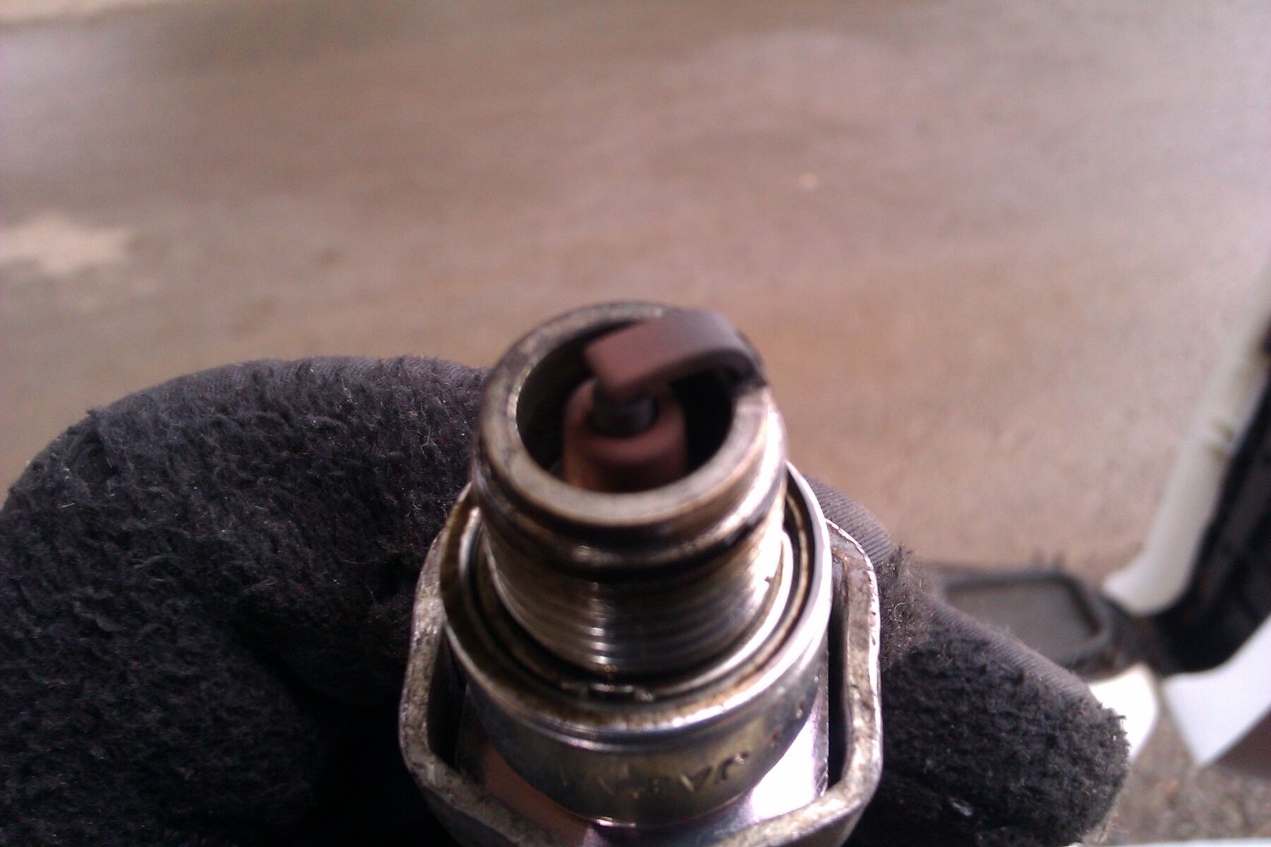

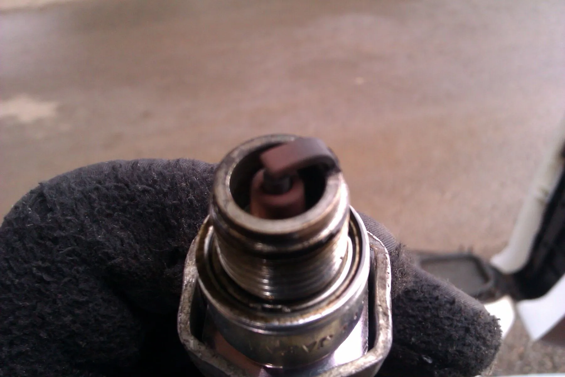

    Heute wars soweit: Ich habe die erste Probefahrt gemacht. Sie läuft!!! :D
    Ich habe mangels gereinigter Vergaser den SHB 15.16 draufgepackt mit einer 68-er HD und einer 38-er ND. Damit läuft der Motor ganz gut. Mit dem Simonini und dem Pinasco-Ritzel dreht der 4. Gang auf der Ebene bis 80 Stundenkilometer laut Tacho; also bis zum Anschlag! Allerdings ist die Übersetzung viel zu lang. Bis zum Tachoanschlag brauchte ich sicherlich ~ 1km. :rolleyes:
    Das Zündkerzenbild sieht aber ziemlich nett aus, wie ich finde (s. Anhang)!
    Der Simonini ist aber wirklich der Knaller! Er vermittelt wirklich den Eindruck als ob ein kleiner Resokick erzeugt würde!!!! 8o
    So, nun zu den Problemen:
    1. kürzere Übersetzung nötig -> nehme da erst mal die orginale 4,6
    2. Der Motor will nicht richtig aus dem Drehzahlkeller ausdrehen! Er nimmt sich immer eine Nachdenksekunde und dreht dann sauber raus. Liegt wohl an der ND! Habe dann noch eine 40-er eingesetzt die ich dabei hatte -> Der Motor zog kräftiger unten raus; Nachdenksekunde blieb. Also wohl doch eher eine 45-er?
    3. Wenn der Motor auf Betriebstemp. ist lässt die Kompression erschreckend nach! Ich kann den Kickstarter fast ohne Wiederstand durch-kicken. Das kommt mir irgendwie ein bisschen spanisch vor, oder?
    4. Ich hatte die letzten km einen kleinen Schneesturm zu durchqueren, der mir frontal entgegen kam. Da waren nicht mehr als 55 km/h drin! Auch hier hatte ich den Eindruck dass der Motor recht wenig Kompression hat; naja, vielleicht liegt's ja auch an der Übersetzung...
    So, zu guter Letzt habe ich mir überlegt noch die Quetschkante zu verringern. Meine Frage hierzu: mein HP-Zylinder hat keine Quetschkante! Der kugelförmige Brennraum hat genau den radius der Bohrung! Ein gezwirbelter 1 mm Lötdraht wird nicht gequetscht. -> wäre es sinnvoller hier den Kopf abzunehmen und somit eine kleine Quetschkante zu schaffen?

    • January 20, 2012 at 15:55
    • #106
    also ich fahre auf meinem 50HP einen 16.15er Gaser mit 70er HD und 42er ND (ohne Pimmel) allerdings mit einem Sito+ ohne Drossel
    Übersetzung habe ich momentan noch die ori 4,9 der HP, läuft damit lt. Tacho 60
    hast du denn die Zylinderkopfschrauben über Kreuz gleichmäßg (evtl. sogar mit Drehmomentschlüssel) angezogen?
    Dichtfläche vielleicht nicht mehr gut?
    Wenn ich mich recht erinnere hat der HP-Kopf schon eine Quetschkante, hast du von deinem evtl ein Foto?

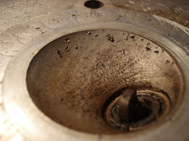

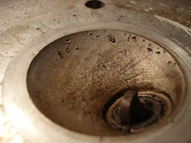

    Ich hab' jetzt mal ein Bild eines anderen HP4-Zylinderkopfs angehängt...
    @ Watschi: lannst du mal deine Quetschkante messen? (du hast ja eine orginale HP, wenn ich das richtig verstanden habe?)

    Habe heute mal wieder ein bisschen Zeit in der Garage verbracht und das Leck gefunden: Krümmer hat sich gelöst / verzogen!!
    Hab dann gleich noch mal die Steuerzeiten gemessen (jetzt nach der Endmontage)
    Außlass: 166°
    Überströmer: 116°
    => VA 25°
    Habe dann mal eine 2. Fußdichtung unterlegt: Auslass: 168°; Überströmer: 118° => VA: 25°VA
    Dann ein 1 mm Spacer: Aulass 177°, Überströmer: 124,5° => VA: 26,3° -> jetzt öffnen die Überströmer vollständig bei UT! :rolleyes:
    1. tendiere den 1 mm -Spacer zu verbauten und den Zylinder entsprechend abzudrehen. Was meit ihr?
    2. Ich bekomme die QK nicht sauber gemessen! Wegen der starken Rundung des Kolbens und des Zylinderkopfs verdreht & verrutscht der Lötzinn ständig! Muss so etwa bei 2,1 mm liegen... ...Abdrehen nach Schätzung finde ich aber auch irgendwie nich so toll... :S
    Edit: gibts irgendwo Kopfdichtungen für 50 ccm zu kaufen?

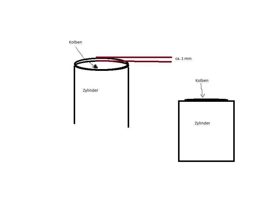

    Ja, offene Überströme sind gut. :rolleyes: Und das sind sie bei mir wenn ich 2 Fudi und meinen Spacer verbaue.
    Ich habe es nun endlich geschafft eine QK zu messen, nach etlichen vergeblichen Zwirbelarbeiten mit Lötzinn. Ich komme reproduzierbar auf 2,1 mm QK.
    Allerdings steht der Kolben orginal schon sehr weit oben bei OT. Durch die starke Wölbung des Kolbendachs ist das ein bisschen schwierig zu messen, da der höchste Punkt des Kolbens weit aus dem Zylinder steht. Auch wird der Brennraum zwischen Kolben und Zylinderlaufbahn direkt durch den oberen kolbenring abgeschlossen. Meine Messungen ergeben ca. 1 mm Abstand zw. Obekante Kolbenring und Dichtfläche Zylinder bei OT.
    => könnte ich max. 1 mm Abdrehen um die Kompression zu verringern. Wie groß würdet ihr den Sicherheitsabstand zw. Oberseite Kolbenring und Dichtfläche Zylinder lassen?
    Woher bekomme ich Kopfdichtungen für 38,4 mm -Bohrungen im Zehntel-Maßstab? Sollte dann Kupfer sein, oder?

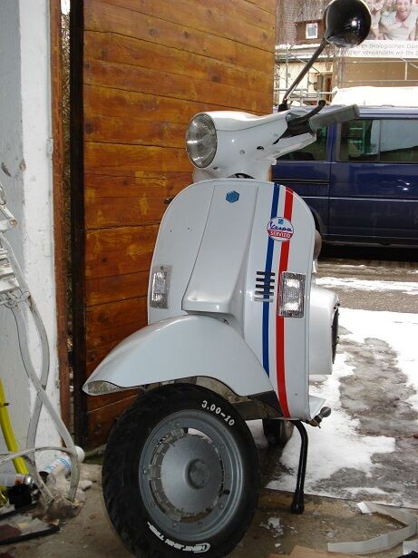

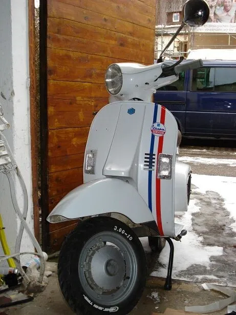

    So, heute gings mal ein bisschen weiter mit der Karosse (Danke an Juny für die Herstellung der Beklebung :thumbup: )... ...der Zylinder ist ja noch beim Abdrehen (Vielen Dank an Stoxnet an dieser Stelle :thumbup: ). Und mich hat mal wieder die Schrauberlust gepackt... :D

    btw: ist der Kotflügel gecuttet oder gibts den so irgendwo? macht sich richtig gut auf der XL2 :thumbup:
    Der Kotflügel is orginal...
