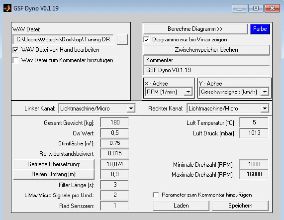

    also auf die 0,9 Radumfang bin ich gekommen in dem ich das Diagramm auf km/h umgestellt hab und auf eine Endgeschwindigkeit von 60 hingearbeitet hab.
    Übersetzung ist mit den 10,074 ja bekannt.
    Aber wenn ich den Radumfang vergrößere, dann werden mir noch mehr PS angezeigt, genau so bei Stirnfläche und cw-wert, beim Gewicht ebenfalls.
    mit welchen Einstellungen kommst du auf die 2 ps?
    Danke schon mal für die Hilfe!

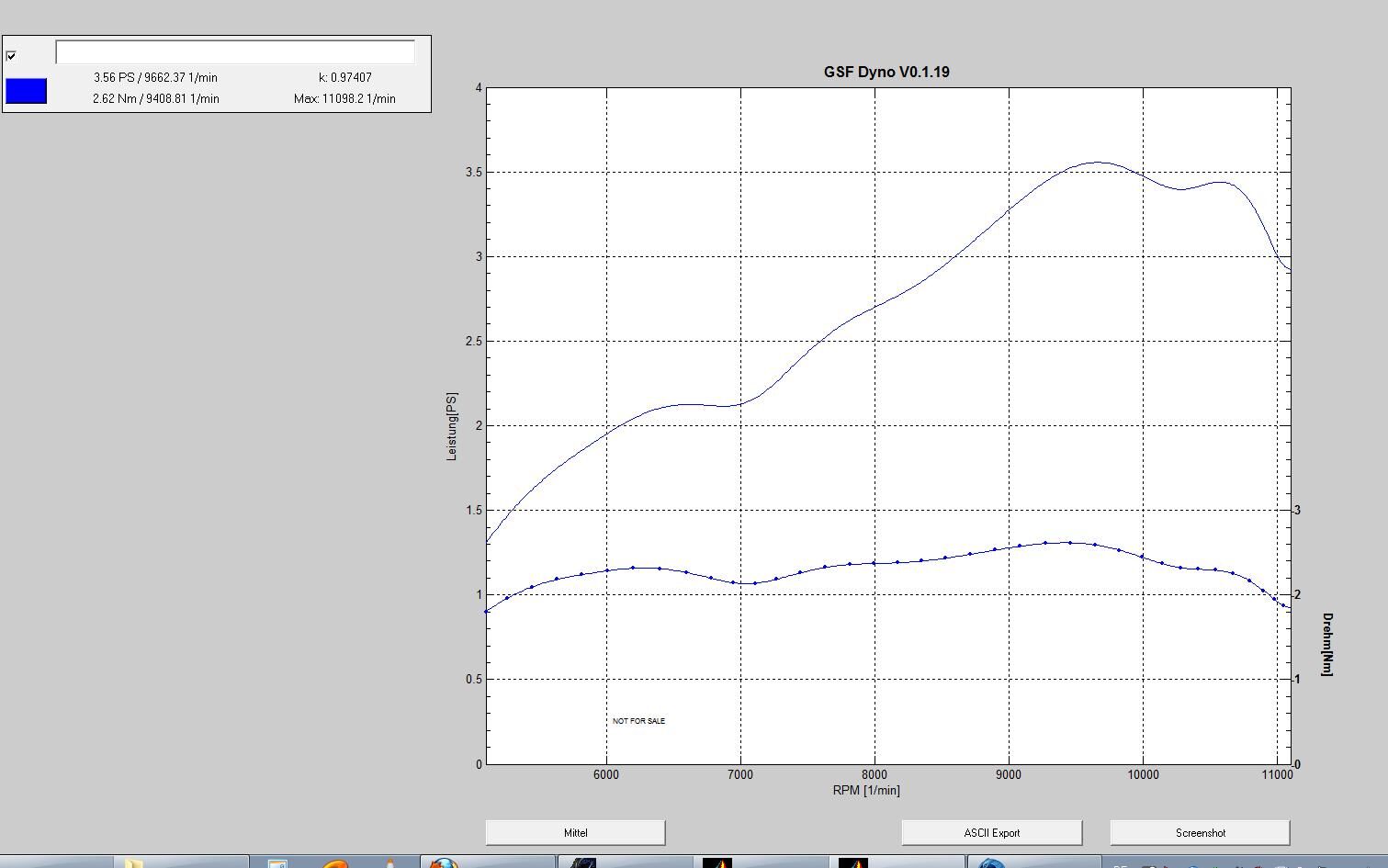

    so, ich hab jetzt auch mal eine Messung mit meiner HP50 gemacht. hab allerdings den Umfang vom Heidenau K58 in 3/10 nicht zur Hand gehabt, aufnahme mit Micro vom Diktiergerät.
    hab ich über probieren mit Anzeige meiner Geschwindigkeit ausgeklügelt^^ (waren ca. 60 km/h - tacho)
    Parameter siehe unten.

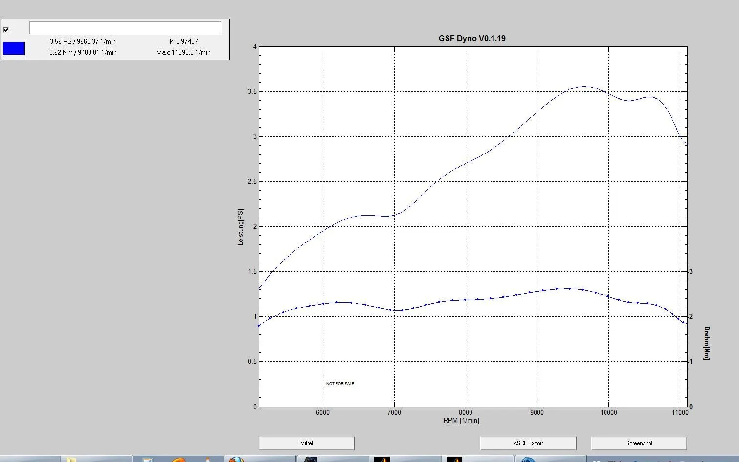

    können das wirklich 3,5 PS sein?

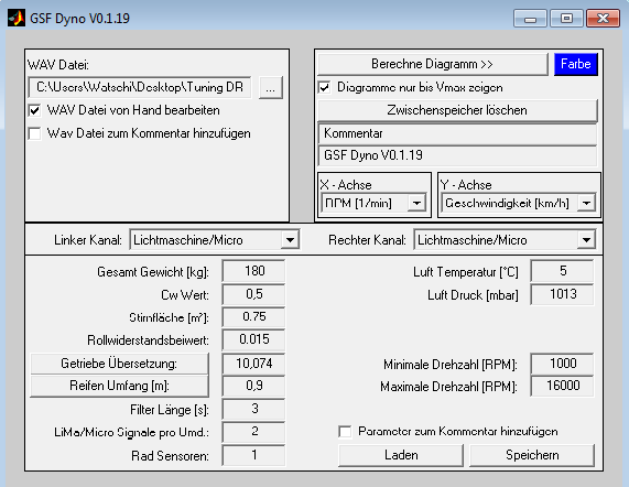

    Messung im Dritten Gang

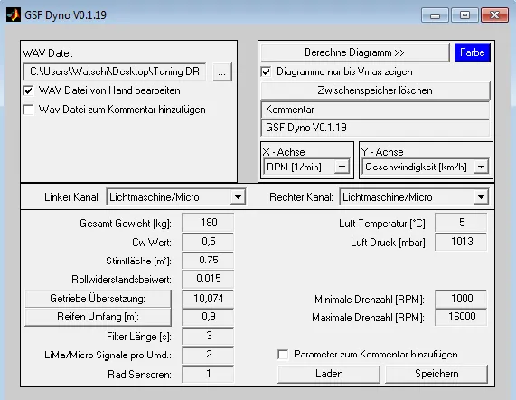

    Einstellungen
