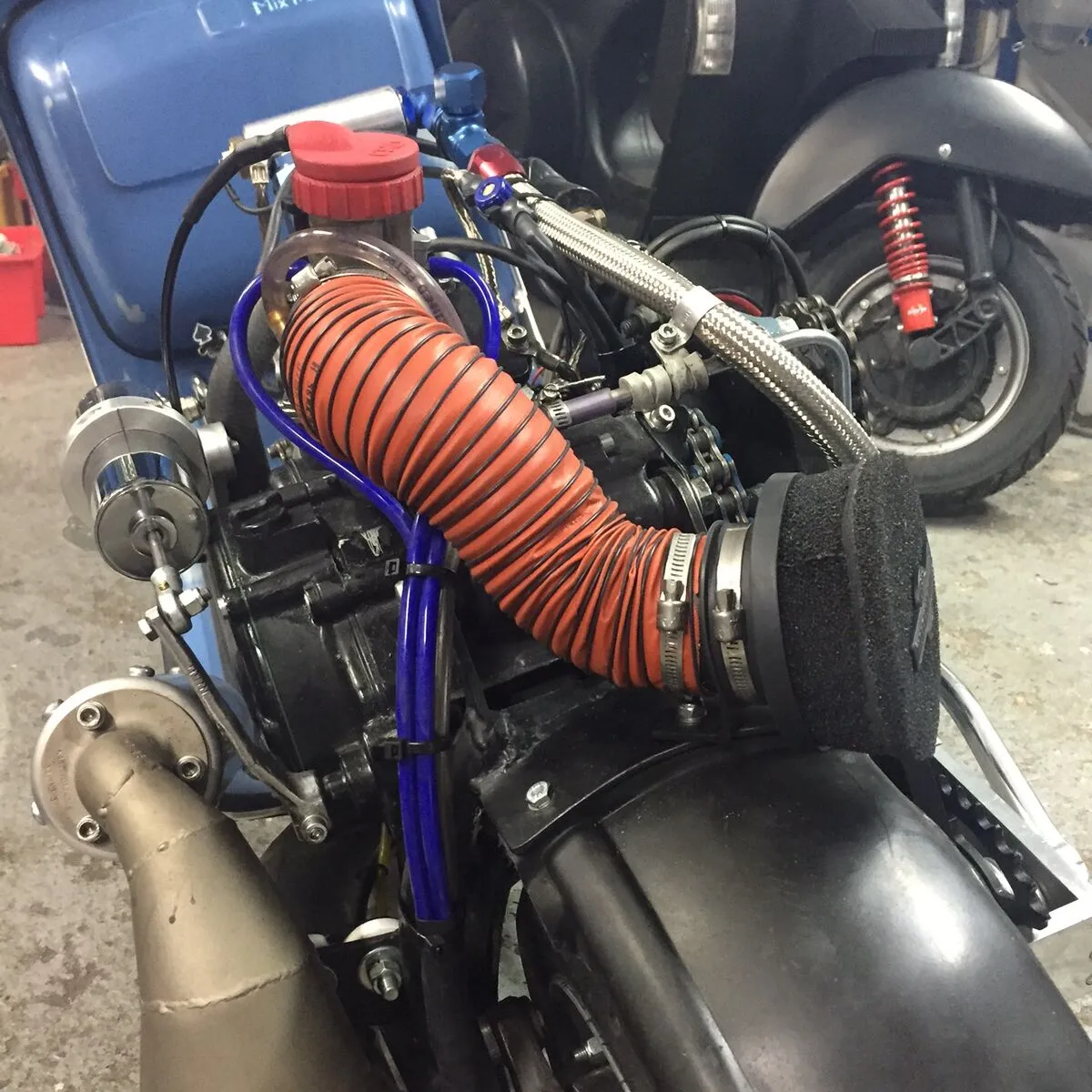

    Einen Luftfilter bringe ich aus Platzgünden direkt am Vergaser nicht unter. Eine Airbox wäre toll, aber auch hier limitiert der Platz die Idee. So sieht die Lösung für den Luftfilter im Moment aus. Ich hoffe, dass der Schlauch mir nicht zu viel Leistung nimmt. Wir werden sehen... Erstaunlich ist, wie mager ich den Vergaser bedüsen muss. Aktuell bin ich bei einer 140er HD. Der Vergaser war vorher mit einer 142er HD auf einem 220er Malossi unterwegs.

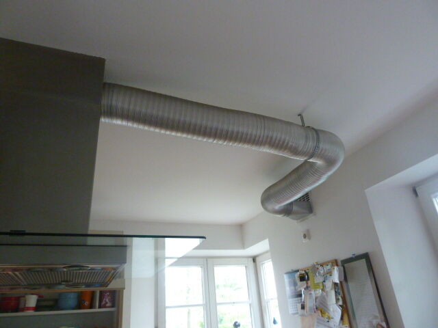

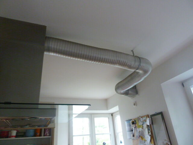

    ...kann täuschen, aber das Rohr von meinem Dunstabzug,ist glaube ich auch nicht viel größer als bei Dir
