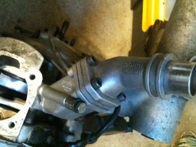

    Vor 10 Jahren habe ich einem Freund aus der Patsche geholfen und dafür seine Primavera bekommen :-4 . Nun ist die Zeit reif die Kiste in Gang zu bringen und hier brauche ich Eure Hilfe klatschen-) !

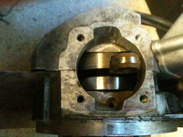

    Vor 2 Jahren habe ich den Motor überholen lassen, beim Vespahändler meines Vertrauens und der hat beim Zerlegen festgestellt, dass es sich wohl um einen getunten Motor handelt: polierte Rennsportwelle, polierte Überströmkanäle usw. nun beginne ich also heute mit der Montage und es ist ca. 20 Jahre her das ich meinen letzten Rollermotor zerlegt habe also treten einige Fragen auf :-5 !

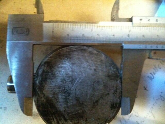

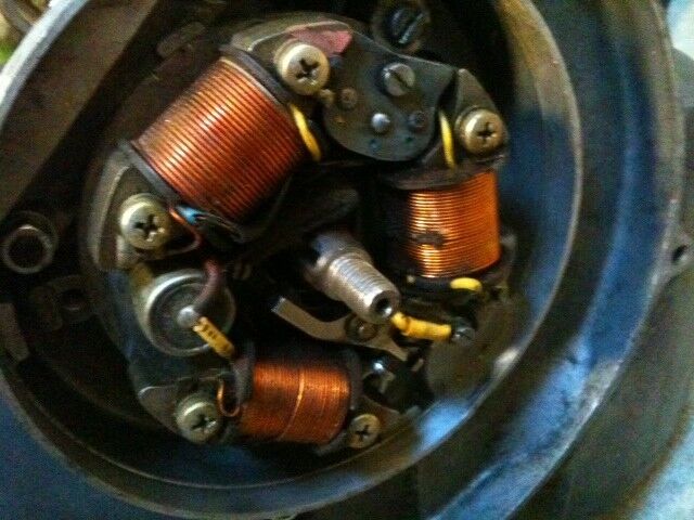

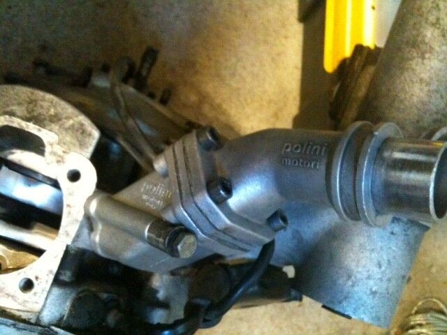

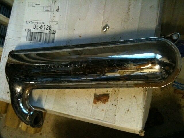

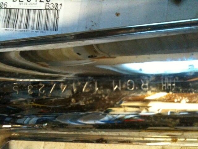

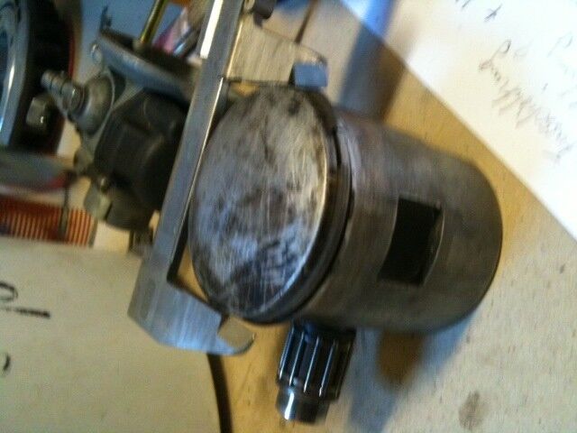

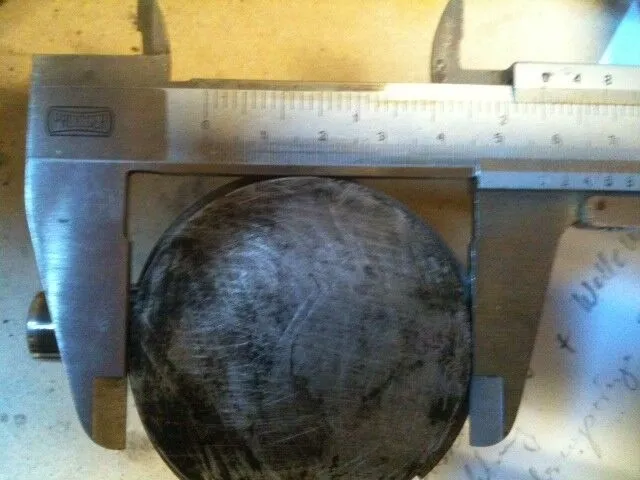

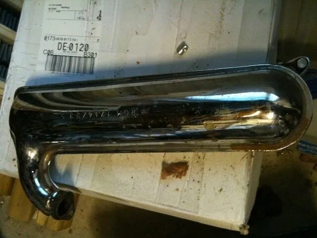

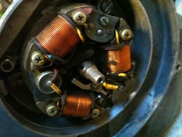

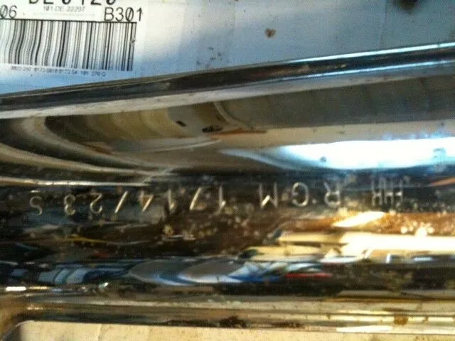

    Was ist das bloß für ein Zylindersatz, offensichtlich Pollini aber der Kolben hat einen Durchmesser von 5,6 cm , welche ccm Grösse ist das? Der Membraneinlass wie auf dem Foto lässt den 19er Delorto den ich anbei habe nicht zu, welchen würdet Ihr empfehlen? der Sportauspuff gleicht dem von meiner SS 90 aber ist das der Richtige? und ist die alte Zündung ok, kann die einfach drin bleiben?
    Ich würde mich sehr freuen über Eure Hilfe! einige Fotos hab ich angehängt zur besseren Verständniss!

    Der Zylinder sollte 57mm Kolben haben, dann ist es ein 133er Polini!

    bei dem Membraneinlass, welchen Vergaser würdet Ihr mir empfehlen zu kaufen?

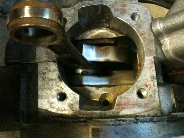

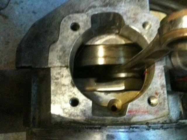

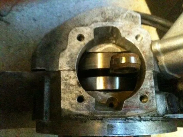

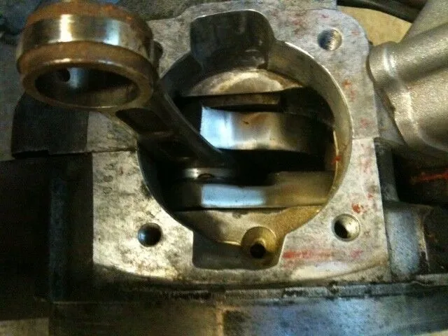

    Kann einer an den Bildern erkennen welche Kurbelwelle verbaut ist?
    Beste Grüsse von der Waterkant.
    P.S. Wer Rechtschreibfehler findet darf sie behalten!
  • Parkett
    6,780
    1,317
    • June 2, 2011 at 22:29
    Für Membran und 133er würde ich einen 24er Vergaser verbauen.

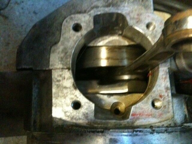

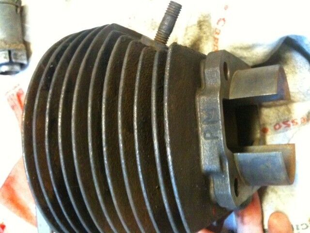

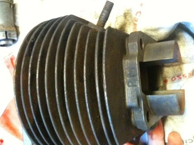

    Aber schau doch mal auf den Zylinder selbst, da müsste schon irgendwo "POLINI" zu lesen sein. ;)
    Kurbelwelle ist entweder eine Vollwangenwelle (eher unwahrscheinlich) oder die originale Primavera-Drehschieberwelle.
    Mehr kann man im eingebauten Zustand wohl nicht sagen.

    aber sicher kann man das :wacko:
    sowohl die drehschieberwelle als auch den Zylinderhersteller hat er doch eindeutig abgelichtet

    Wo hat er den Zylinderhersteller abgelichtet?

    "PM" abkürzung für polini motori

    Ok wir kommen der Sache näher ;) muss ich beim Vergaser kauf nun auf etwas spezielles achten ..... wegen des Membraneinlassstutzens?

    den 24er (den ich hier empfehlen würde) gibts mit gummiverbindung und zum klemmen. nimm den zum klemmen.
    bitte schau in den motor noch rein, ob der drehschieber weggefräst wurde. es soll ja spezialisten geben, die die membran auf den drehschieber aufbauen....

    Abkürzung kenn ich, nur WO steht das in seinem ersten Beitrag?
    Ich seh da nur 4 Bilder, auf keinem ist der Zylinder zu sehen.
    Wird da bei mir was nicht angezeigt? 8|

    Bei mir sind 9 Bilder und auf dem 4.ten ist der Zylinder.
    den bildern nach zu urteilen ist es eine Pinasco Rennwelle
