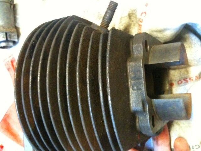

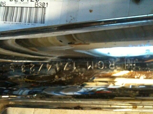

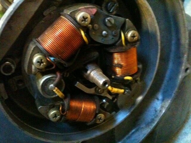

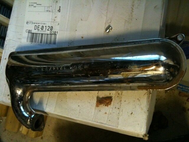

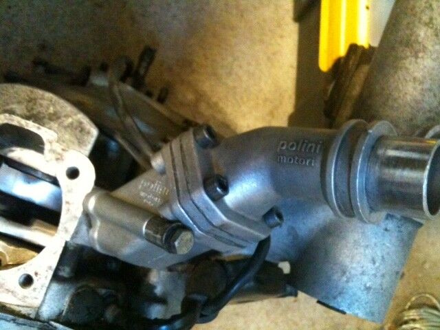

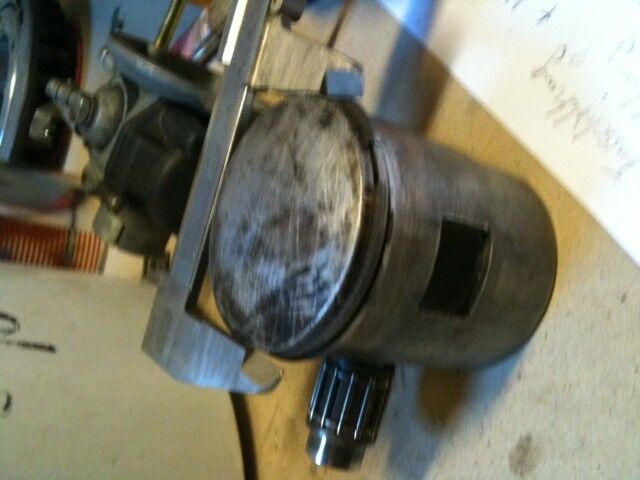

Was ist das bloß für ein Zylindersatz, offensichtlich Pollini aber der Kolben hat einen Durchmesser von 5,6 cm , welche ccm Grösse ist das? Der Membraneinlass wie auf dem Foto lässt den 19er Delorto den ich anbei habe nicht zu, welchen würdet Ihr empfehlen? der Sportauspuff gleicht dem von meiner SS 90 aber ist das der Richtige? und ist die alte Zündung ok, kann die einfach drin bleiben?

Der Zylinder sollte 57mm Kolben haben, dann ist es ein 133er Polini!
Ok super danke, dann hätten wir den ja schon mal geklärt!

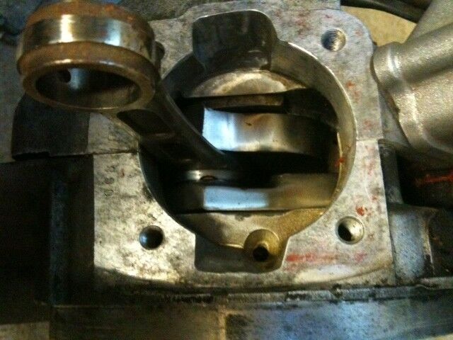

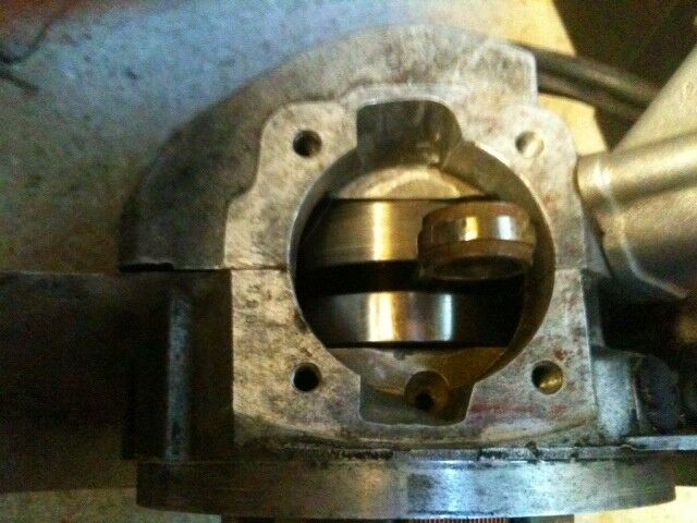

bei dem Membraneinlass, welchen Vergaser würdet Ihr mir empfehlen zu kaufen?Kann einer an den Bildern erkennen welche Kurbelwelle verbaut ist?
Für Membran und 133er würde ich einen 24er Vergaser verbauen.
Aber schau doch mal auf den Zylinder selbst, da müsste schon irgendwo "POLINI" zu lesen sein.
Kurbelwelle ist entweder eine Vollwangenwelle (eher unwahrscheinlich) oder die originale Primavera-Drehschieberwelle.
Mehr kann man im eingebauten Zustand wohl nicht sagen. -

sowohl die drehschieberwelle als auch den Zylinderhersteller hat er doch eindeutig abgelichtet -
Wo hat er den Zylinderhersteller abgelichtet?
"PM" abkürzung für polini motori
Ok wir kommen der Sache näher
muss ich beim Vergaser kauf nun auf etwas spezielles achten ..... wegen des Membraneinlassstutzens? -
den 24er (den ich hier empfehlen würde) gibts mit gummiverbindung und zum klemmen. nimm den zum klemmen.

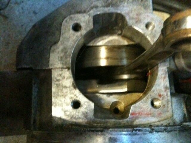

bitte schau in den motor noch rein, ob der drehschieber weggefräst wurde. es soll ja spezialisten geben, die die membran auf den drehschieber aufbauen....
Danke chup4,
da wirds interresant, wie gefräst
was bedeutet das? woran erkenne ich es oder wenn nicht wie mach ich das? Auffräsen von Überströmkanälen kein Thema hab ich schon mal gemacht .... vor 20 Jahren in meiner wilden Zeit aber beim PX und diese smallframe Nr. speziell mit Membran hab ich keinen Schimmer ..... gibt es einen Film auf youtube darüber .... ist zufällig Dir einer bekannt? Soll ich das PLeuel mal bewegen und Dir einen Film schicken mit Innenaufnahme, würde das helfen hier das richtige zu erkennen?
Abkürzung kenn ich, nur WO steht das in seinem ersten Beitrag?
Ich seh da nur 4 Bilder, auf keinem ist der Zylinder zu sehen.

Bei mir sind 9 Bilder und auf dem 4.ten ist der Zylinder.
Ah, jetzt.
den bildern nach zu urteilen ist es eine Pinasco Rennwelle
