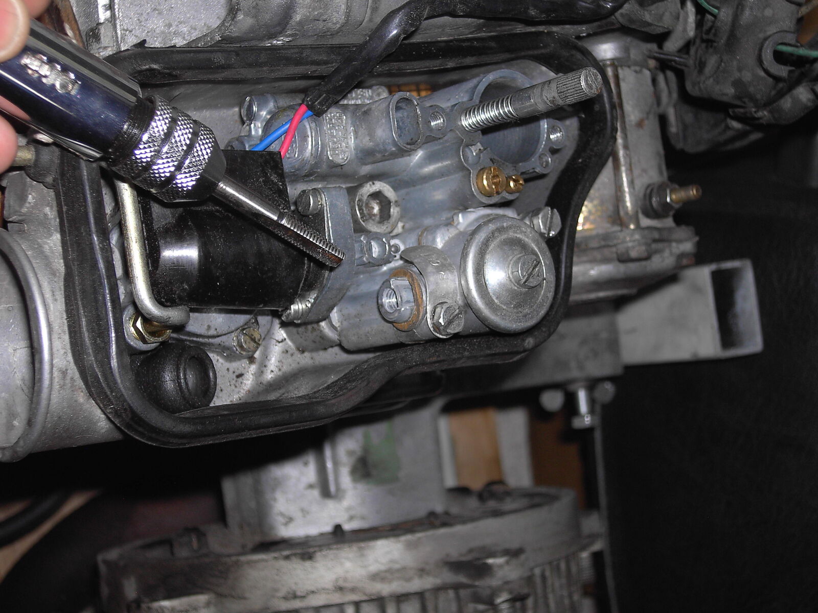

    ...servus Klaus,
    ich glaube Du meinst mich, nicht Roland...Rolf :thumbup:
    Gemeint ist die waagerechte Schraube, die bei der Cosa den elektrischen Benzinhahn hält.
    :+2
    ...bei dem M6 Gwindebohrer habe ich nur die Spitze abgeschliffen um tiefer schneiden zu können....

    • June 9, 2011 at 08:56
    Hallo Gustav,
    nicht das nachziehen ist fatal, fest und dicht sollte die Vergaserwanne schon sein. Aber man kann die Schrauben nicht verlängern weil sie sonst im Drehschieber wieder raus kommen. Man kann sich den Drehschieber schon allein dadurch zerstören dass man die Unterlegscheiben und oder Sprengringe dieser Schrauben weglässt.
