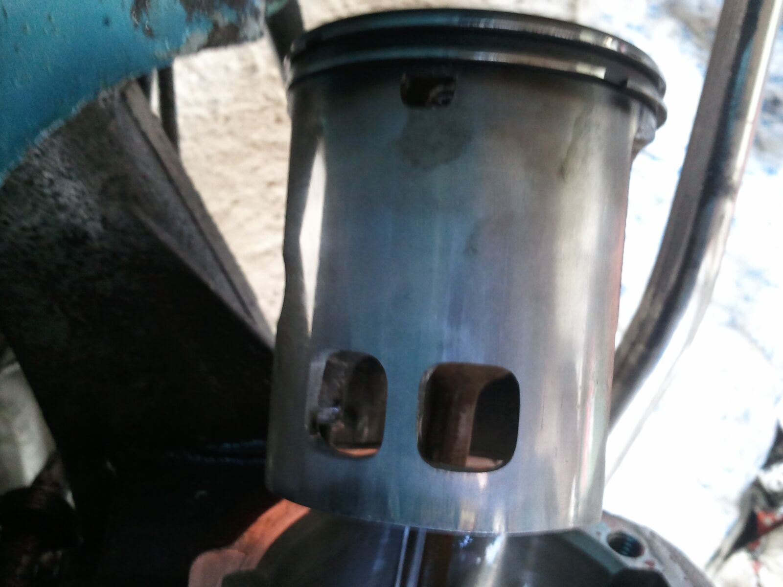

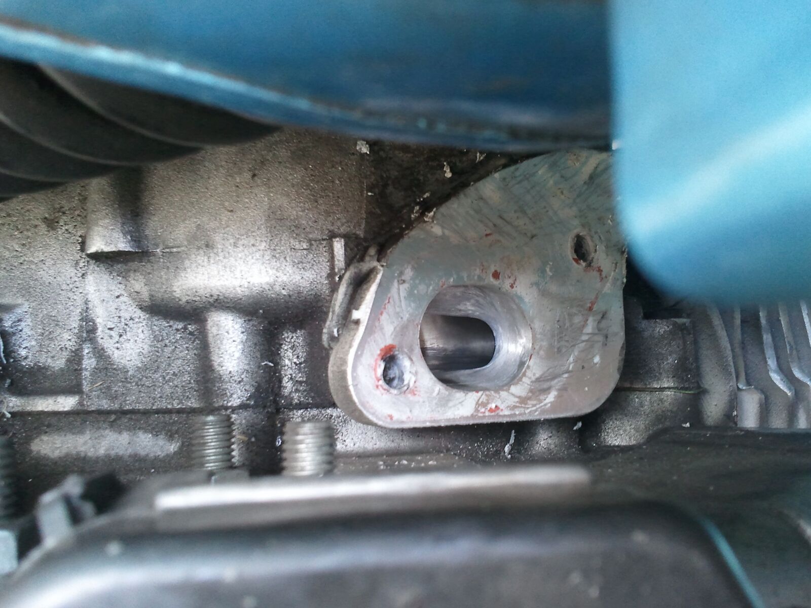

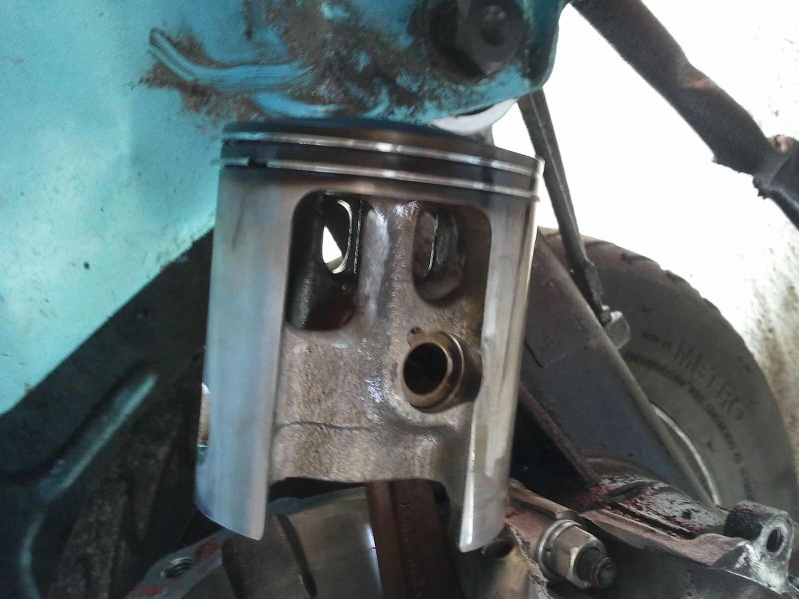

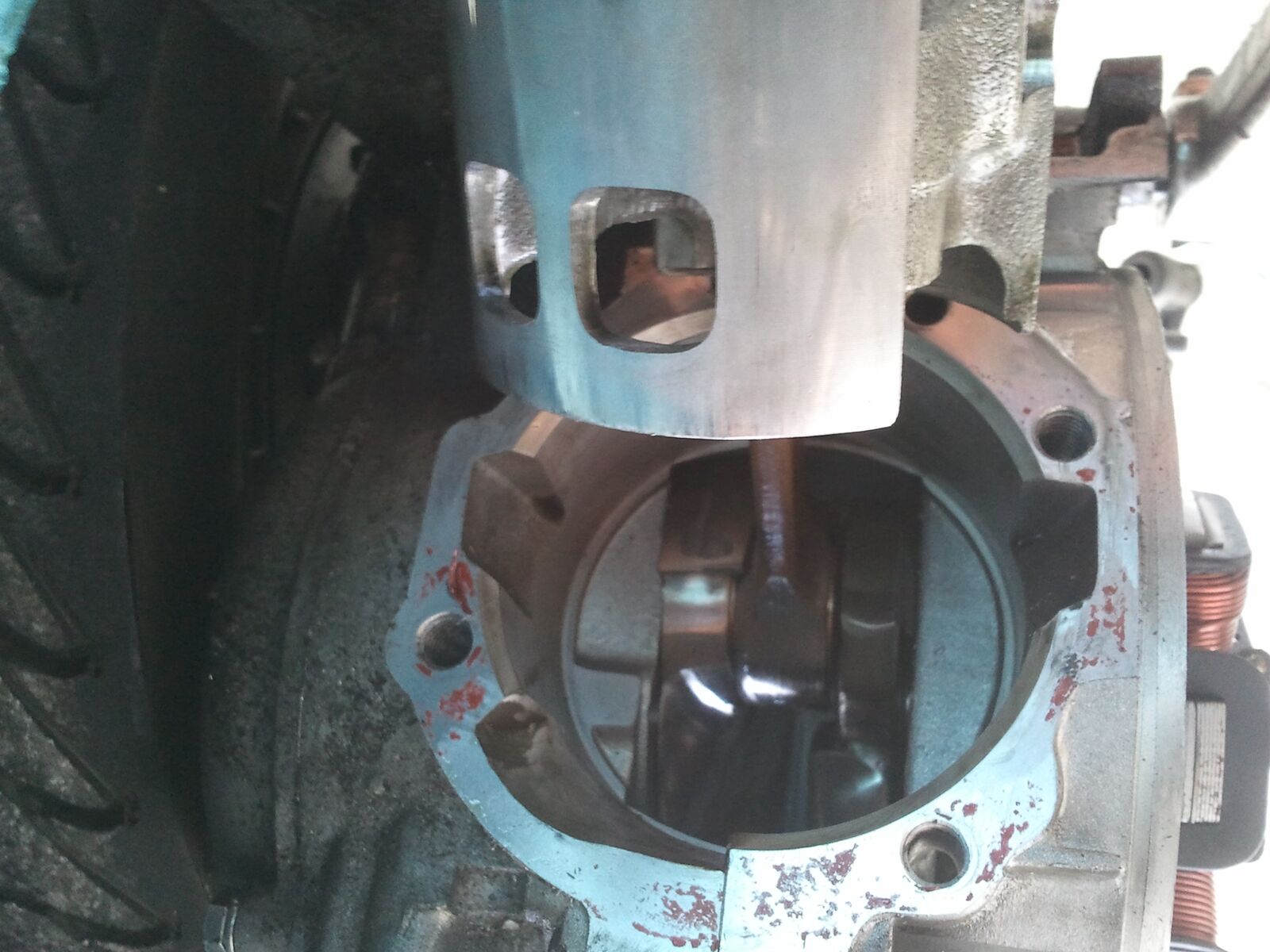

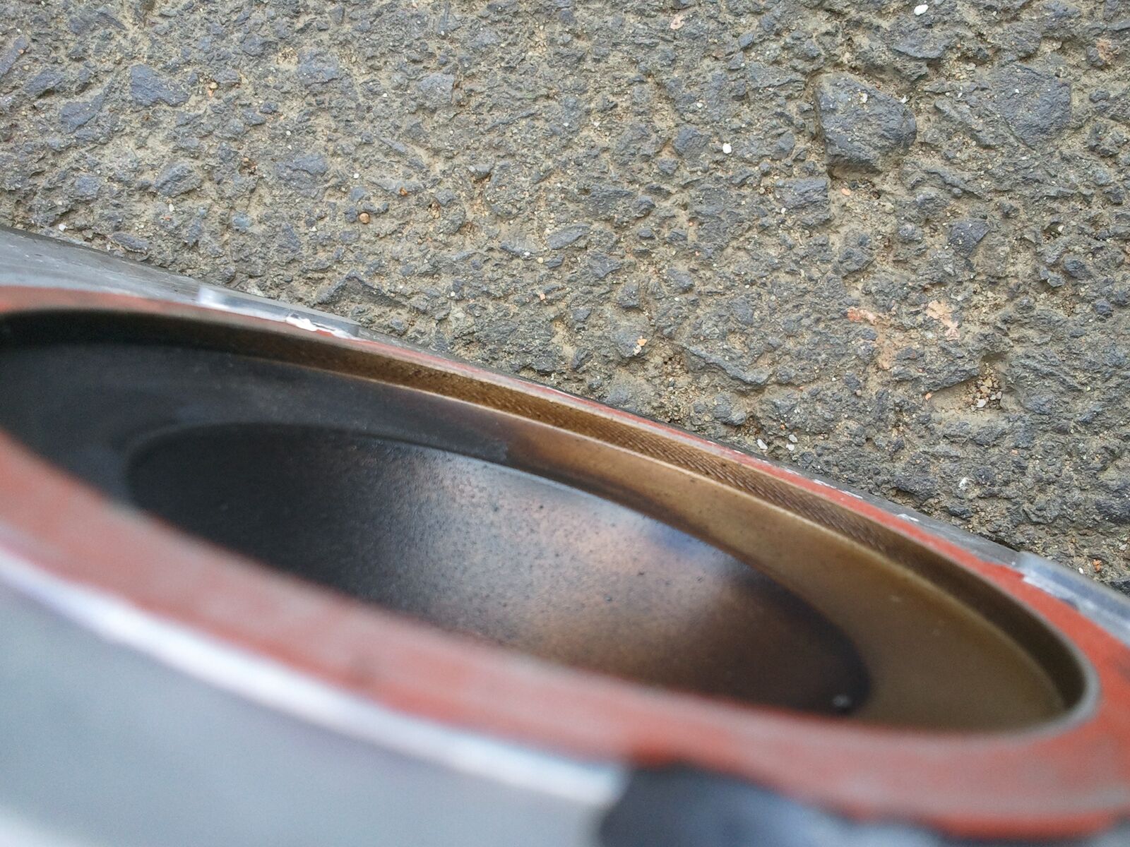

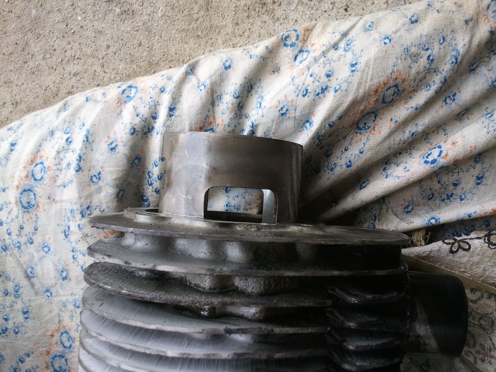

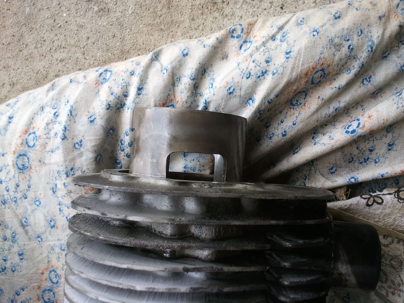

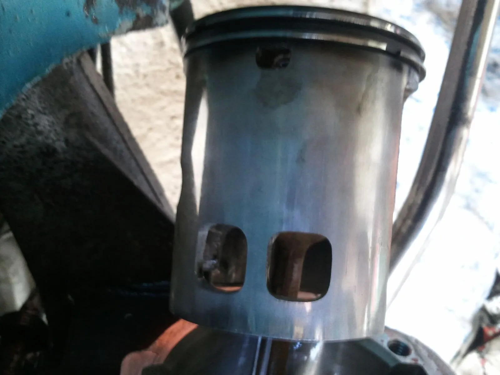

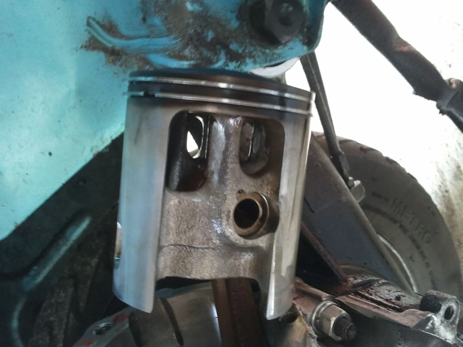

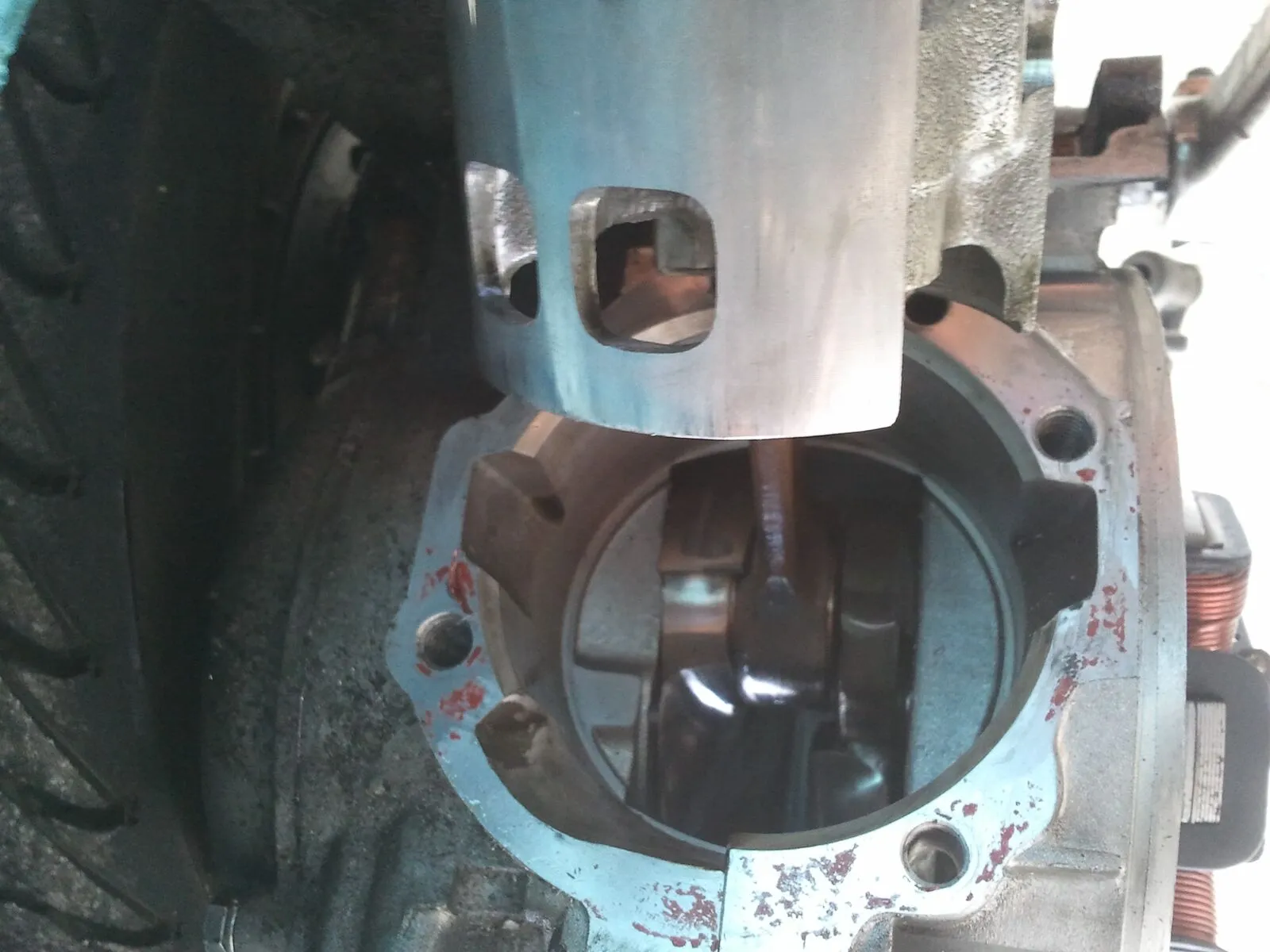

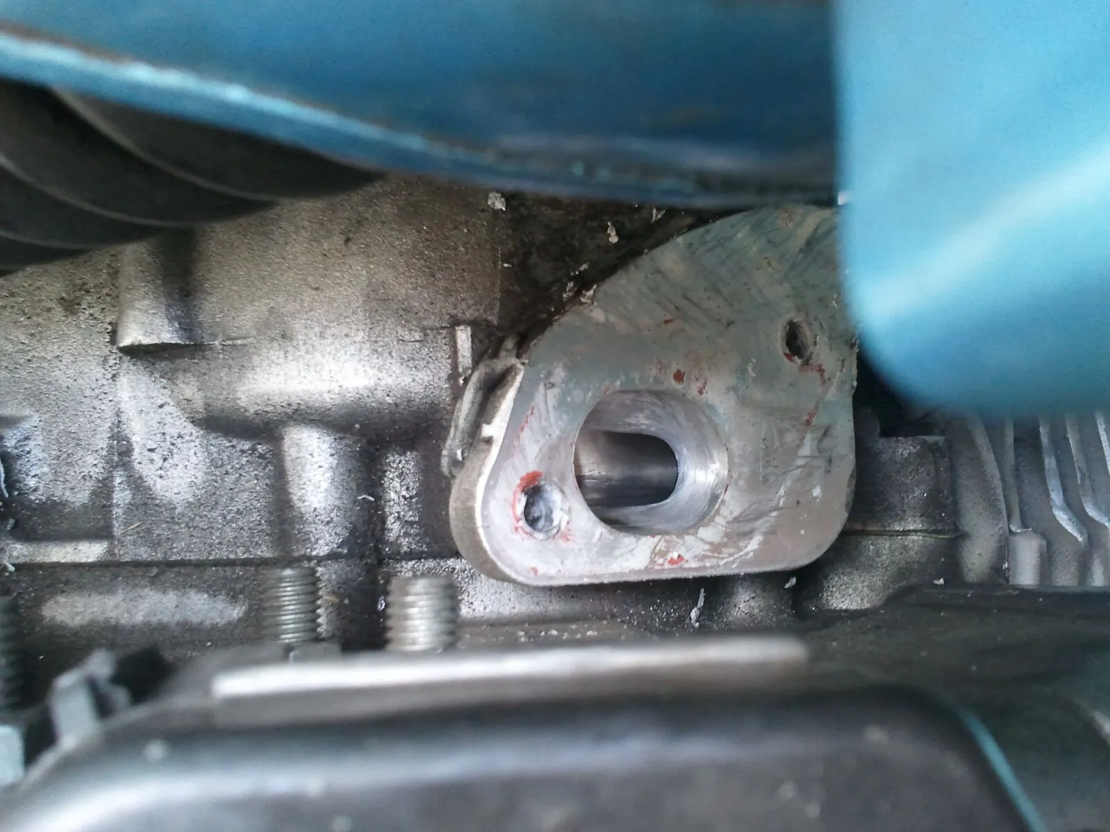

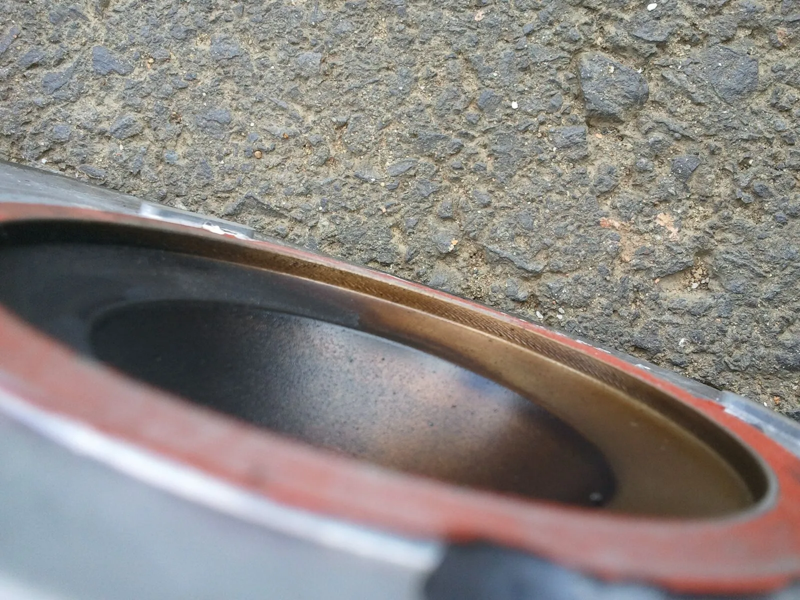

    hatte gestern Nachmittag das Vergnügen den PEP Motor meines Freundes ein Service zu machen! Beim Motor handelt es sich um den PEP Classic 221 mit ca. 21PS am Hinterrad. Bin das Teil auch gefahen und muß sagen das der Motor wirklich mehr als gut geht. Wie auch immer was gespannt darauf was der gute Man bei PEP denn alles gemacht hat um auf ein solch tolles Ergebnis zu kommen....
    Zuerst der Vergaser. Es handelt sich um einen 30er Mikuni Vergaser. Der Einlass würde angepasst und er verwendet eine Spacerplatte damit der Vergaser ein wenig höher steht? Keine Ahung ob das auch nötig ist oder auch was an Leistung bring bzw. Teil den nötigen Setups ist. Der Einlass selbst wurde soweit ich das beurteilen konnte nich verlänger. Sprich die Einlasszeit dr Kurbelwelle sollte orginal sein was PEP ja auch auf seine Homepgae sagt das die Dreschieberwelle orginal Steuerzeiten hat.
    Im Nächsten Schritt war dann der Zylinderkopf. Dabei dürfte es sich um einen Kopf handeln der keine zusätzliche Dichtung braucht. Sprich es wurde keine zusätzliche 1.5mm Kopf oder Fussdichtung verbaut. Der Zylinder selbst wurde anscheinend auch überhaupt nicht bearbeitet. Auch die Fenster am unteren Teil des Zylinders welche oftmals beschrieben mit dem Auslass gleich gefräst werden wurden auch nicht gemacht. Der Kolben wurde leicht bearbeitet so wie in diversen Foren beschrieben aber nicht so extrem. Was ich allerdings erwartet hätte sind massive Fräsarbeiten am Motorblock bei den Überströmern. Dies war jedoch nicht der Fall. Er verwendet links und rechts die orginalen Überströmer ohne etwas anzugleichen, lediglich der hintere Überstromer wurde leicht angepasst bzw gefrässt. Der Zylinder wird also quasi "fast" Plug and Play aufgesetzt und erreicht eine derart gute Leistung. Kurbelwelle ist natürlich die PEP Welle verbaut.
    Meine Frag ist nun ob da vielleicht sonst noch ein Geheimnis sein kann wieso das Teil so gut geht. Wie gesagt man liest in Foren ja genug Anleitungen was man alles Fräsen und bearbeiten muß um auf die 20PS zu kommen aber wenn ich mir den PEP Motor so ansehe scheint das ja ganz leicht zu gehen und zu viele Fräsarbeiten scheinen eher Kontraproduktiv zu sein .....

    Ja so einen hatte ich auch schon mal in der Hand.Das mit den unbearbeiteten Überströmer an der Seite versteh ich bis heute noch ned.Dafür hat der Ben auch seinen Dipeling.Ist schon richtig das man viel zu sehr in die-wie hat es Ante mal geschrieben- Bearbeitungskacke haut.Denke der ben bringt über den Auslaß die Leistung.Ist der Zylinder da bei dir bearbeitet?

    Nein der Zylinder ist eigentlich gar nicht bearbeitet und komplett orginal! Aber wie du sagst der Bursche beim PEP weiß vermutlich genau was er macht und deswegen wird das Setup so genau zusammen passen! Freu mich schon auf meine PX Resauration im Winter denn nun krieg ich auch einen "PEP" Motor! Werd meinem Motor einfach so nachbauen!

    Am Kolben wurde doch einiges nachgearbeitet.

    Ich denke mal, dass 21 Ponys am Hinterrad auch keinen großren Aufriss brauchen.
    Dass der Auslass ger nicht bearbeitet ist, kann ich mir allerdings nicht wirklich vorstellen.
    Massive Fräsarbeiten sind da allerdings nicht nötig.
    Wenn man sich mal ein wenig in die Materie einarbeitet, wird man sehr schnell feststellen, dass es die Kleinigkeiten sind, auf einmal große Veränderungen bringen.
    Auslass z.B. nen knappen Milimeter hoch ziehen und die Form etwas in Richtung Trapez gefräst, ist ja schon mal ne relativ große Veränderung der Steuerzeiten und des VA.
    Da kommt Leistung.
    Es muss ja nicht immer gleich der große Aufriss mit Membrane undganz dickem Resopuff sein.
    Ich denke mal, dass so ein 21 Pony PEp Motor vor allem gut zu fahren ist und auch absolut alltagstauglich ist.

    Wenn Du Dir den Zylinder mal genau anschaust, wirst Du feststellen, dass da schon einiges gemacht wurde. zumindest, wenn ich mir den Kolben so ansehe.
    Wenn das Ziel ein recht sparsamer Tourenmotor ist, warum soll man dann die Überströme aufreißen bis zum geht nicht mehr.
    Das Ganze wird von ner 30iger Gasfabrik beatmet, 28iger würde da auch reichen, warum also riesen Querschnitte.
    Wichtig ist der optimierte Weg, wie die Gase in den Zylinder kommen, der Vorgang des Verdichtens (optimaler Kopf) und natürlich, ganz wichtig, wie die Gase den Zylinder verlassen, also Auslassbearbeitung - Steuerzeiten.
