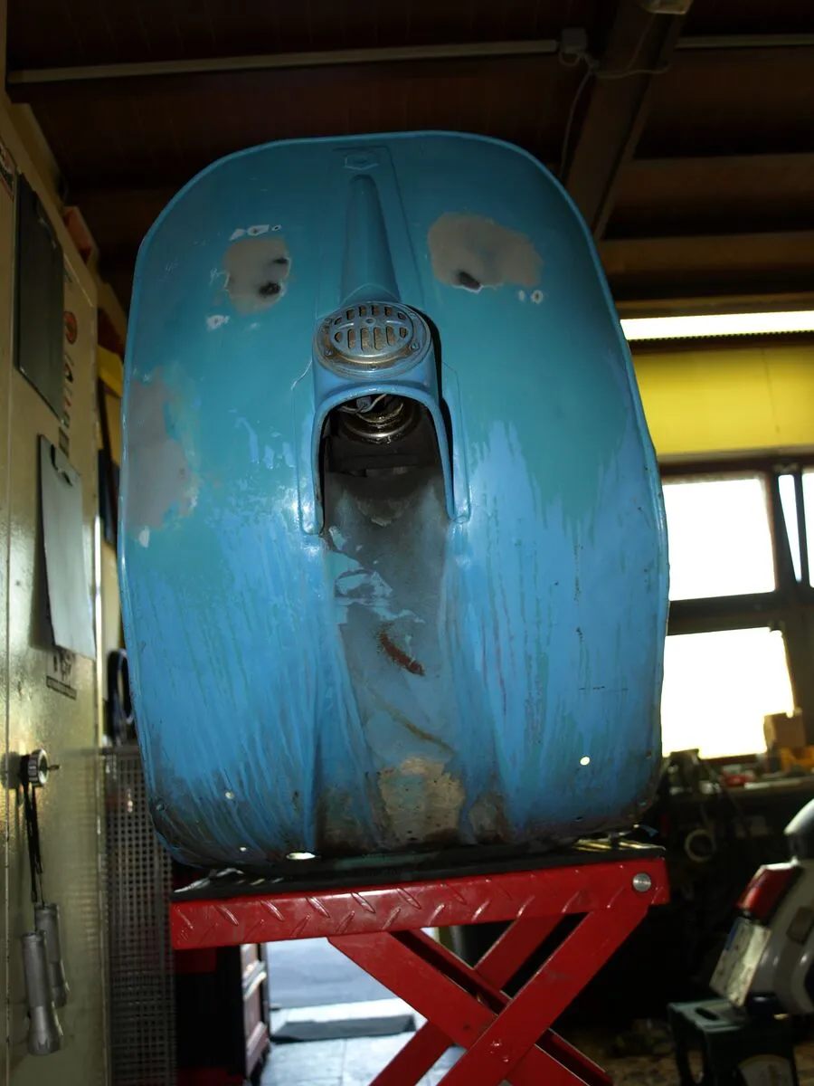

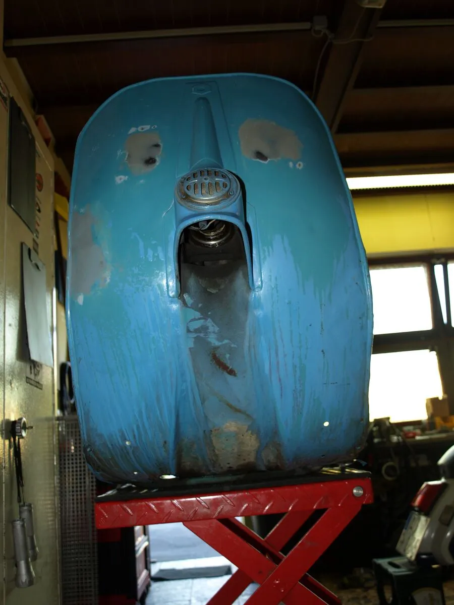

  • Hier siehst du mal wie es hinter der Hupe aussieht.
    Quelle:GSF
    Wahrscheinlich ist der Zug hinter der Hupe. Wahrscheinlich bleibt dir kaum was anderes übrig als Lenksäule raus damit du den Zug zu fassen kriegst bzw. nach oben umleiten kannst.
  • Ah ok danke. Die Züge gehen dann aber schon in der Öffnung/säule nach oben? Also hinter der Hupe?
    Also, Tacho raus, Handbremse, Schktunng aushängen und los...oh man.
