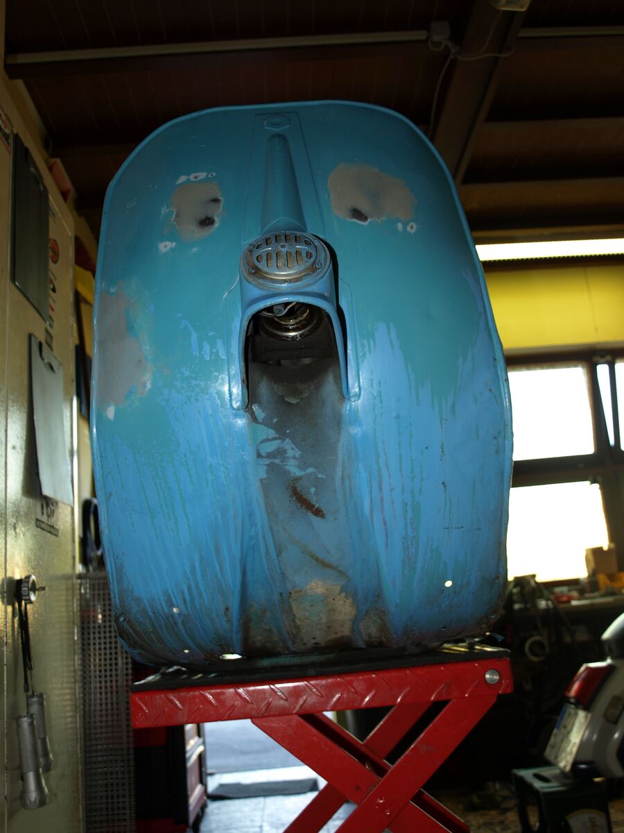

    • June 13, 2011 at 20:27
    Hier siehst du mal wie es hinter der Hupe aussieht.
    Quelle:GSF
    Wahrscheinlich ist der Zug hinter der Hupe. Wahrscheinlich bleibt dir kaum was anderes übrig als Lenksäule raus damit du den Zug zu fassen kriegst bzw. nach oben umleiten kannst.

    • June 13, 2011 at 20:32
    Ah ok danke. Die Züge gehen dann aber schon in der Öffnung/säule nach oben? Also hinter der Hupe?
    Also, Tacho raus, Handbremse, Schktunng aushängen und los...oh man.
    Grüße
