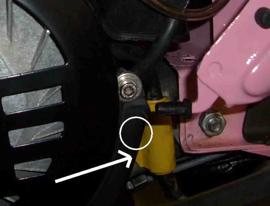

    • June 10, 2011 at 12:44
    Ich hab da nen ganz heißen Tip für Dich, wenn Schlagloch und Licht aus. Im Kreis, hier leider etwas verdeckt, ist eine Schraube, die hält das gelbe Teil. Darin ist Stecker und Kupplung welche die Lima mit dem Roller verbindet, wenn die auseinander gegangen sind, nix mit licht und co. Zweite Möglichkeit, unter der linken Seitenklappe ist ein ALU-Teil mit Kühlrippen an der Verschraubung sollte ein schwarzes Masse Kabel angeschraubt sein.
