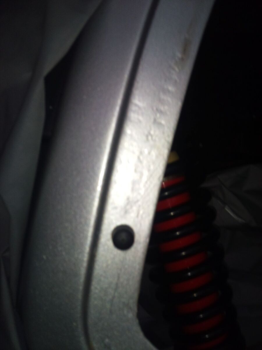

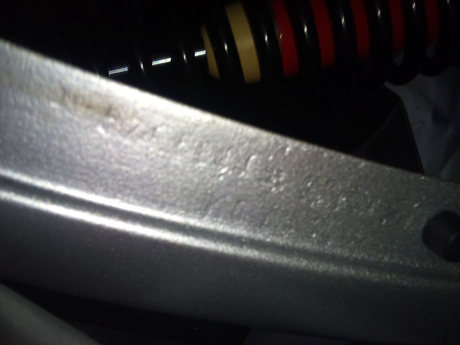

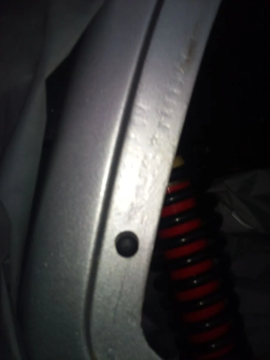

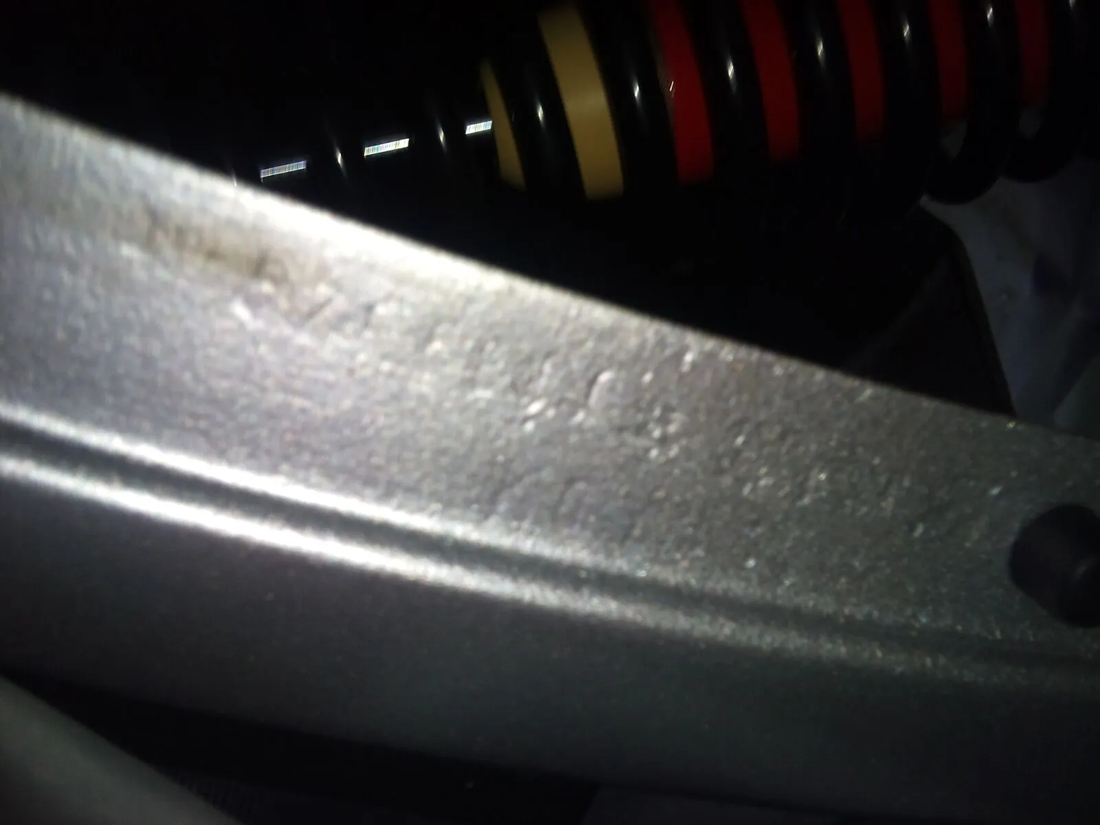

    Habe heute leider endecken müssen das meine Rahmennummer nicht mehr richtig zu erkennen ist ! ( Sehe nur mehr einen Stern und ein par Ziffern )
    War heute auch schon mit feinem Schleifpapier dran , habe dan jedoch aufgehört da ich Angst hatte das ich es noch schlimmer mache !
    Habe Papiere ( alles sauber abgemeldet von Vorbesitzer ) , Motornummer ist auch vorhanden , nur kann man diese schei.. Rahmennummer nicht mehr lesen !
    Vespa wurde min. schon 1x gelackt !
    Nun meine Frage : gibt es eine Möglichkeit die Nr. wieder sichtbarer zu machen ohne das ich es schlimmer mache ?
    Kann ich wenn die Vespa dann mal fertig ist Probleme beim Anmelden bekommen ??
    Wäre um jede Antwort dankbar !!
    Anbei ein Bild ( erkennt man aber leider nicht viel )
    MfG
    Kevin

    In dem thread sind einige tips. ich tendiere zu dem von pkracer.

    tja das ist nicht schön da haste recht , ich würds so lassen und den kaufvertrag (Kopie) ebenfalls mitführen für die grünen . Am Rahmen sollte aber noch ein Typschild sein wo ebenfalls die Rahmennummer drauf ist.
    Ich hab bisher meine Roller immer Online Versichert da fragt keiner nach dem aussehen der Rahmennummer .

    Sollte bei dem Modell am Rahmentunnel mit 2 poppnieten befestigt sein...

    Rechtsseitig am Rahmentunnel/Durchstieg.
    Da du aber sagtest, dass sie bereits mindestens einmal lackiert wurde... befürchte ich, dass das Schild nicht mehr vorhanden ist?! :-1

    mastrokevin, hol den Lack an der Motorklappe halt chemisch (Aceton, Abbeizer, Grafittientferner, ...) und nicht mechanisch runter, dann zerstörst Du auch nicht die eingeschlagene Nummer.

    Das veranlaßt mich zu der Vermutung das du im Nachbarland Österreich wohnst. Dann vergiß das angenietete Typenschild. Das gab es nur in Deutschland. Mach es wie von pkracer in dem verlinkten Thread geschrieben und schleif die Farbe vorsichtig ab. Da die Nummer vertieft eingeschlagen ist bleibt, wenn du auf dem Blech bist, die farbgefüllte Nummer übrig. Aber nicht mit der Flex sondern vorsichtig arbeiten.

    Nee jetzt ernsthaft , wie beschrieben vorsichtig runterschleifen und dann dünn Klarlack drüber und fertig ! ( wg Rost)
