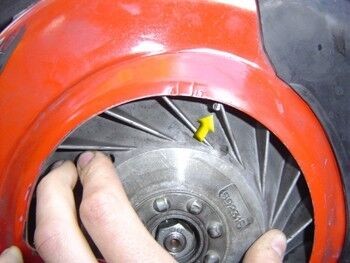

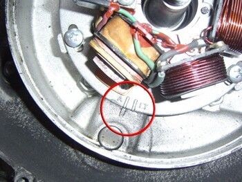

    Die Markierungen A ( 23°)für den 200er Motor und IT (18°)für die 80-125er Motoren sind schon immer auf der Lüraabdeckung, zumindest kenn ich keine ohne.
    Die Markierungen findest du auch an der Zündungsgrundplatte und am Motorgehäuse unter dem Lüfterrad.
    Da es aber fertigungstechnisch immer zu Abweichungen kommt, ist es sinnvoll sich selber mal die Mühe zu machen und den ZZP genau festzustellen und zu markieren. Anleitungen gibt's genug dazu. --> SUFU
