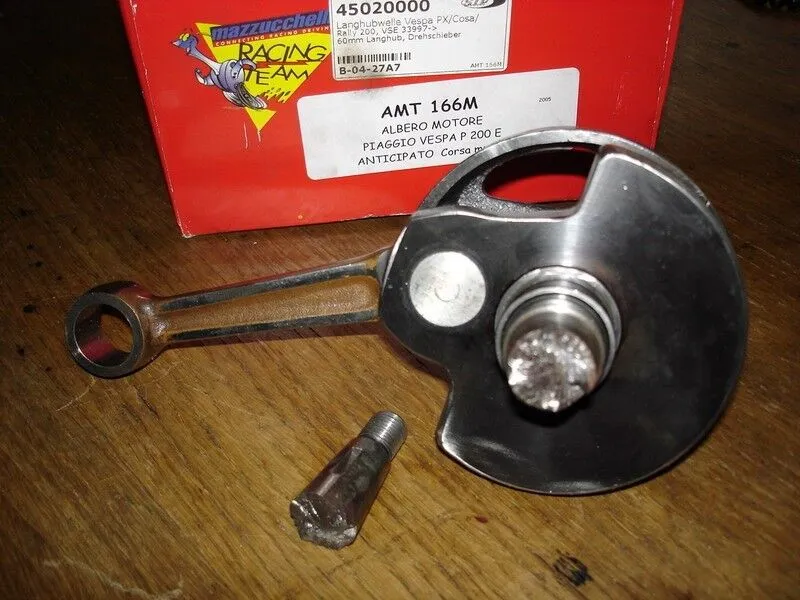

    Wegen der Mazzucchelli-Rennwelle mit 58mm Hub. klick mal HIER
    Ich habe( unter anderem ) einen 12 Jahre alten Motor mit selbstgelippter ebenso alter Mazzuwelle.Der läuft und läuft und läuft........................
    Aha Bär ....vor 5 Jahren bei nem moderaten DS LHW Mazzu Neuaufbau wollte mich das Polrad überholen
    Bilder sind aus dem Topic schon raus aber die Welle und den Karton hab ich ja noch ;)
    Aus der Charge 2005/06 bin ich damals nicht der einzige gewesen und ein Segen ( ich war so satt ) ging dann der MECEUR Stern auf
    Ich würde mir bei all der Asche die du ausgeben willst auf jeden Fall was Polinistenmäßiges holen.:+7
    Minimum vor dem Einbau gegen das verdrehen der Wangen zum Lasern und wuchten schicken .
