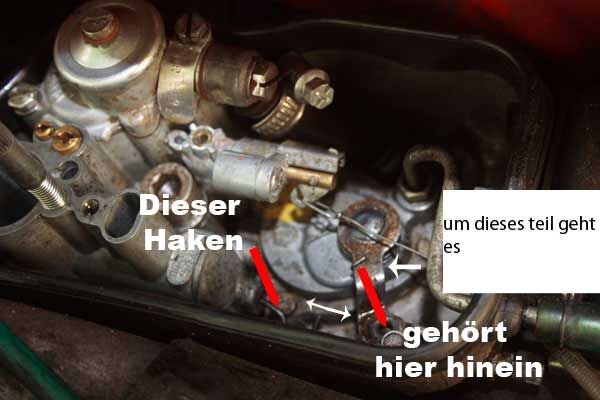

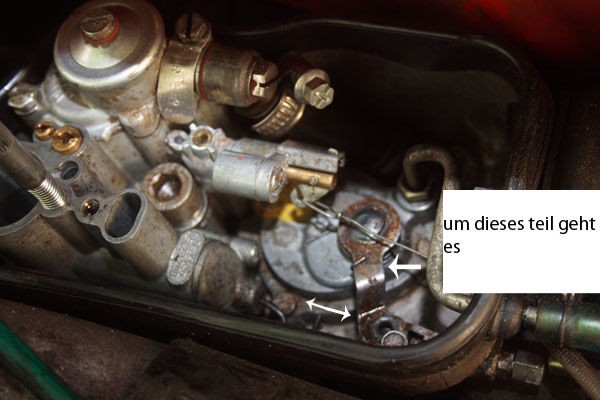

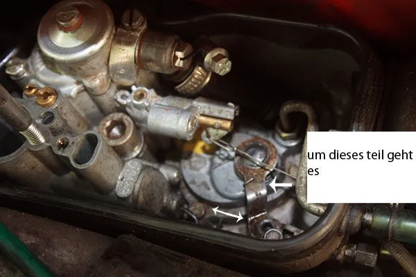

    hallo.
    also ich hab folgendes problem mit meiner px 80. als ich am berg in einen höheren gang schalten wollte macht es plötzlich plong und seitdem ist nur noch standgas. hab zuerst gedacht der gaszug sei gerissen. als ich mir das dann mal angucken wollte,( bin ABSOLUTER noob, den luftfilter abzubauen war bereits eine kleine schraubertechnische meisterleistung für mich) stellte ich fest, das dieser hebel an dem er befestigt ist sich noch immer bewegre wenn ich am griff drehte. die sache ist aber die, das sie auch in "gezogener" position einfach kein gas gibt. dazu kommt, dass der hebel auch nicht mehr von alleine in die "nicht-gas-position zurück geht, was er mittels dieser darunterliegenden feder/drahtes wohl eigentlich tun sollte.
    meine fragen: a) was könnte da los sein?( muss ja irgendwas an der verbindung von diesem gashebel zum motor (vergaser?) sein).
    b) kann ich das als laie irgendwie selbst beheben? (wie gesagt hab keinen plan von nix, hab aber zum einen nur wenig kohle, zum anderen aber bock drauf, wenn ich die teile dann nich mehr richtig zusammenkriege könnte ich ja immer noch zur werkstatt.)
    über hilfe wäre ich sehr dankbar. :huh:

    Der Haken des Gasschiebers ist aus der Öse der Ölpumpe rausgerutscht.
    Das sollte natürlich normalerweise nicht passieren. Prüfe den Vergaser auf festen Sitz.

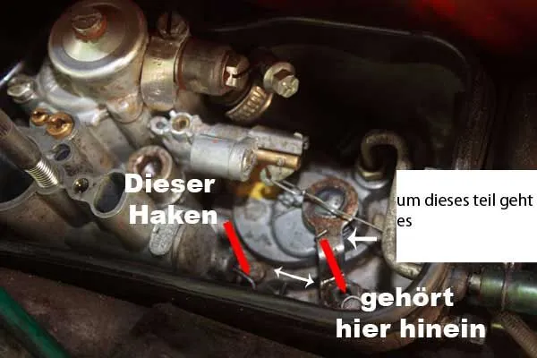

    Den Luftfilter hattest Du bereits erfolgreich vom Vergaser abgeschraubt. :)
    Prüfe auch, ob sich der im Bild gezeigte Haken mit den Fingern aus dem Vergaser ziehen lässt.
    Normalerweise ist dies nicht möglich. Sollte er sich dennoch rausziehen lassen, dürfte die Feder gebrochen sein.
    Der Haken sollte sich auch nicht "einfach so" in die Öse drehen lassen (bitte keine Gewalt anwenden).
    Der Einbau geht eigentlich nur, wenn man die Vergaserschrauben etwas löst um damit Spiel zu schaffen.
    Durch dieses Lösen kann die Papierdichtung unter dem Vergaser zerstört werden.

    eher ist der haken verbogen und er flutscht bei vollgas raus, den lustigen haken ein bisschen hakiger biegen und es klappt auch mit der ausfahrt. :)

    also ich hab den jetzt wieder eingehakt und jetzt fährt sie wieder.danke nochmal.
