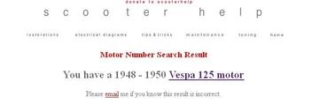

    • June 16, 2011 at 10:30
    Scooterhelp sagt folgendes (ich hab´ die beiden Sterne durch "64" ersetzt):

    • June 16, 2011 at 10:59
    Danke für die prompte Antwort, aber kannst Du mir verraten, wo Du bei scooterhelp die V9M gefunden hast?
    Bei serial prefix konnte ich es nicht finden?? ?(

    • June 16, 2011 at 11:08
    Gleich die erste Zeile im Auswahlmenü bei "Engine Number Search" lautet doch V1M-V15M ... und V9M liegt genau in diesem Intervall. ;)
