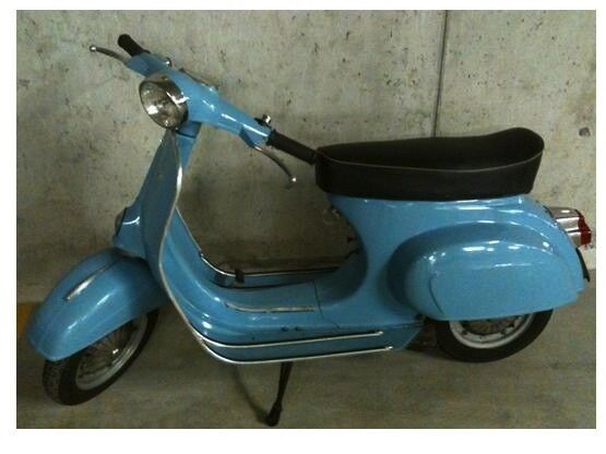

    wie gesagt rahmennummer ist SN9103711! also keine V5..T Nr..!
    Ein Bild habe ich angehängt

    Das ist eine ganz normale V50, der ein Primavera-Lenker aufgesetzt wurde (größerer Scheinwerfer, Tachoform).
    Wenn man mal davon ausgeht, dass die letzten 6 Stellen der von Dir genannten Nummer (also 103711) und das Präfix V5A1T korrekt sind, meint Scooterhelp "You have a 1966 Vespa 50/N".

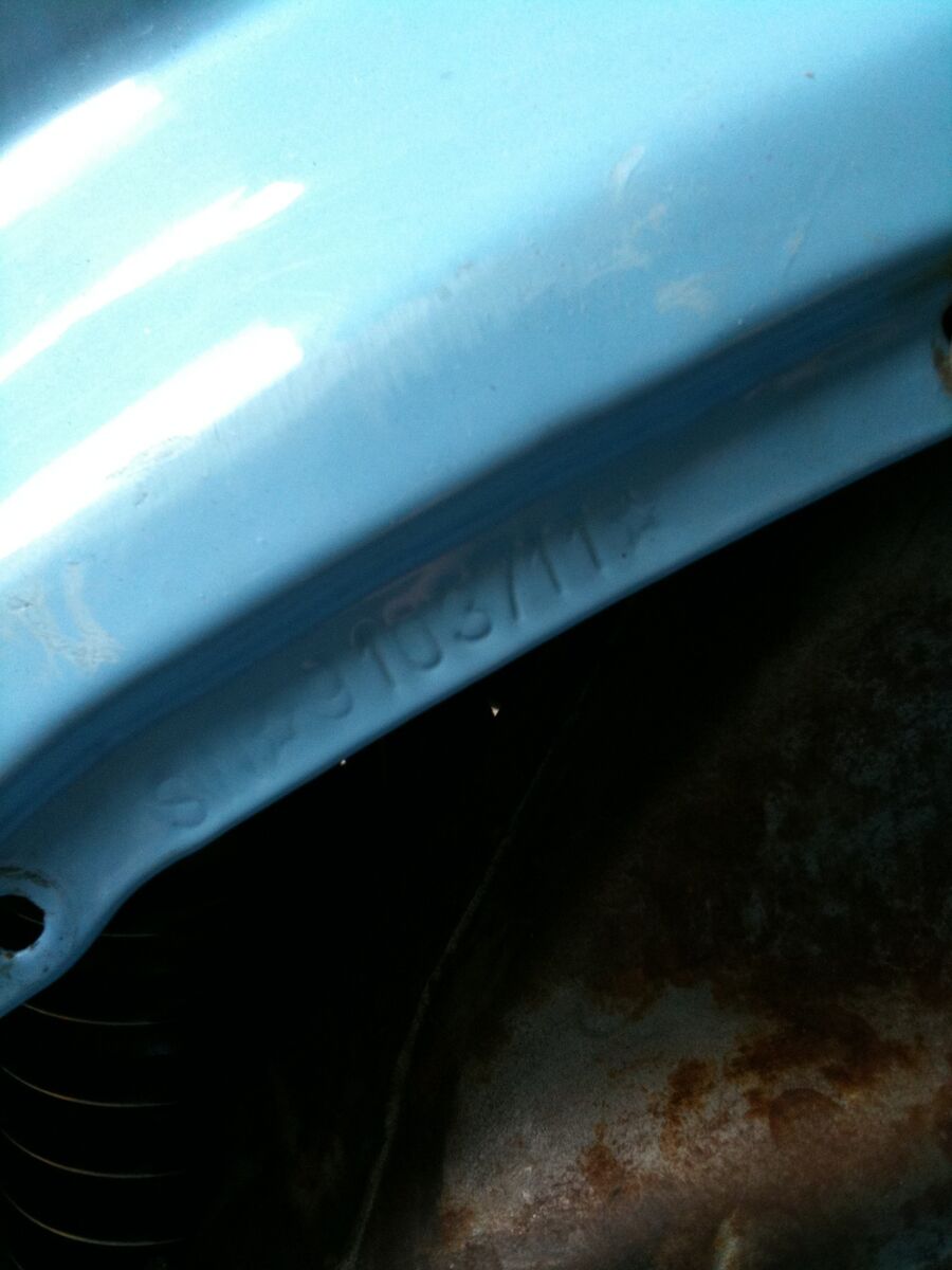

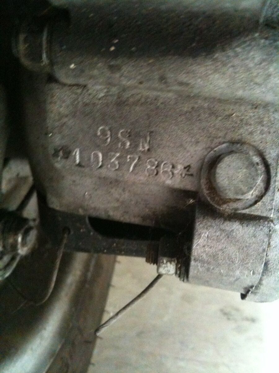

    also die Rahmen NR habe ich direkt aus dem Rahmen, also hinten wenn man die motorabdeckung aufmacht sieht man eingraviert SN * die Nr. * und keinen Code!!
    Auf dem Tüv Gutachten ist dan die Nr ohne SN drin...
    Hier die bilder:

    Könnte das eine spanische Motovespa oder eine andere Lizenzproduktion sein? Haben die evtl. kein Präfix? Dann könnte auch der Lenker evtl. doch original sein. Wirf mal die Suchfunktion an, vielleicht findest Du in dieser Richtung etwas.
    EDIT: Scheint wirklich eine Motovespa zu sein, siehe hier. lenker passt dann auch.
