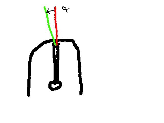

    Also ich weiß nicht, welche Verzüge du mit was meinst, ich hab mal ne Skizze hingeschissen, ist die Sicht aufs Beinschild, wenn man auf der Sitzbank sitzt.
    Meine ist, denke ich, ganz leicht in die eingezeichnete Richtung verbogen, also kleines, positives alpha. Aber wie kann ich des am besten feststellen, ob sie wirklich verzogen ist?

    Wenn das Lenkrohr nach hinten(also nur in Richtung Sitzbank) verzogen ist, kann ich das ja ganz einfach messen, hat da wer Daten für nen Primaverarahmen?
    nur wie ich das seitliche rausmessen kann, ist mir ein Rätsel....

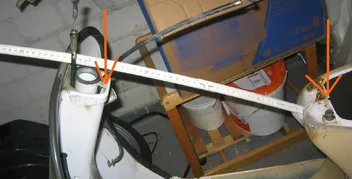

    • June 22, 2011 at 13:29
    Ich hatte zuerst gemeint, Du würdest das Gabelrohr meinen, aber jetzt hab ichs. Wenn Du von hinten über die Schweißnaht und über die vordere Schweisnaht peilst, solltest Du genau mittig auf das Lenkrohr treffen. Die Biegung nach hinten kannst Du direkt am Metermaß ablesen. ich hab nur den Wert für ne PK XL2 der beträgt, der Wert auf dem Zollstock zeigt ganze 7 Zentimeter zu wenig, es müssen bis zum Beinschild 50 cm sein.
