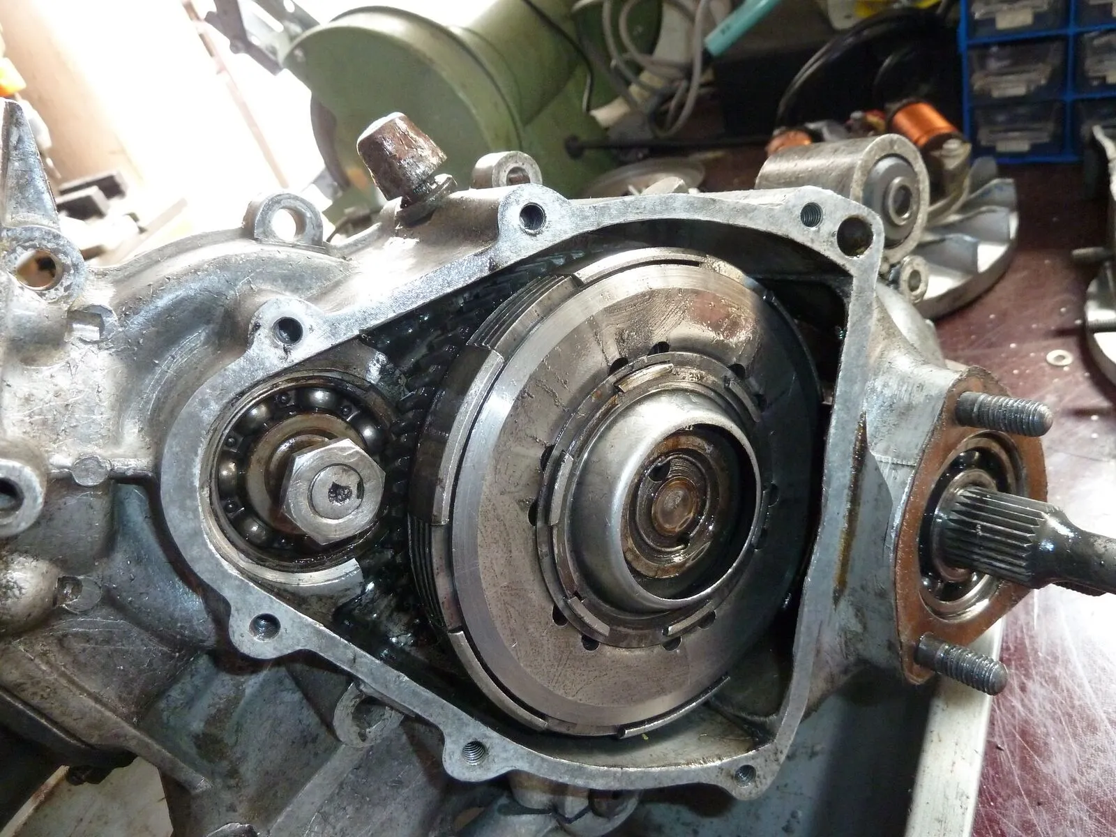

    Den Zug richtig einzustellen ist kein Problem, es geht darum dass die Kupplung nicht funktioniert d.h. ich habe einen gang eingestellt, und dann mit Hebelwirkung die Kupplung voll zusammengepresst(mehr ging wirklich nicht), der Hebel hat dann die druckplatte nach unten gepresst, aber viel zu wenig weit----> das Hinterrad konnte man nicht drehen lassen.. Ich habe die Kupplung vorher komplett auseinander gebaut und wieder richtig zusammengebaut....hat jemand zufällig ne zündende idee? sonst muss ich das teil wohl wieder auseinanderbauen....
  • fcb2010
    115
    vespa 50n
    • June 25, 2011 at 08:28
    hier ist ein bild von dem ganzen

    • June 25, 2011 at 10:43
    wo haste denn das andere Zahnrad gelassen ? So funzut das net ! Wie soll denn die Kraft vom Motor ( Kurbelwelle ) auf die Kupplung übertragen werden ???

    • June 25, 2011 at 11:04
    Ok, nur damit wir nicht aneinander vorbeireden. Hast Du die Kupplung wie folgt eingestellt?
    1. Motor zusammensetzen und einbauen
    2. Kupplungsseil vom Kupplungshebel aus durch die Tülle hin zum Motor gezogen.
    3. Kupplungshebel im Ausgangszustand gelassen und am unteren Ende (Motor) Kupplungsseil gespannt (z. B. durch ziehen)
    4. Kupplungshebel am Motor (der, der in den Motor geht und an dem das Seil eingehängt wird) mit der Hand in Fahrtrichtung gedrückt, bis Du einen deutlich spürbaren Anschlag gespürt hast (denn erst ab diesem Druckpunkt trennt die Kupplung überhaupt)
    5. In dieser Position den Hebel halten und das zuvor ebenfalls unter Zug gehaltene Seil einhängen und Fixieren
    6. Wenn alles richtig ist, müsste nun der Kupplungshebel am Lenkerkopf in der Ausgangspostions sein, ordentlich SPannung auf dem Seil und der Kupplungshebel am Motor unter Spannung sein.
    7. Mit der EInstellschraube die Kupplung feineinstellen.
    Wenn Du das alles genau so gemacht hast, sollte die Kupplung auch richtig eingestellt sein.
    Weil: Wenn Du, wie Du sagst, alles richtig gemacht hast, muss es eigentlich auch funktionieren.
    Was mir noch einfällt:
    Entweder falsche Kupplungsbeläge oder falsch zusammengebaut. Dann verhaken sich die Beläge in den Nuten des Kupplungskorbs.
