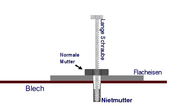

    Hab die Woche 5 Nietmuttern gekauft. Es geht auch OHNE Nietmutternzange :D (aber auch schwerer)
    beim Probeblech sind mir dabei gleich 2 Schrauben gerissen ( bin ws. zu stark :+3 ) oder eher die billigen Schrauben nicht fest genug :whistling:
    Bilder kommen heute noch

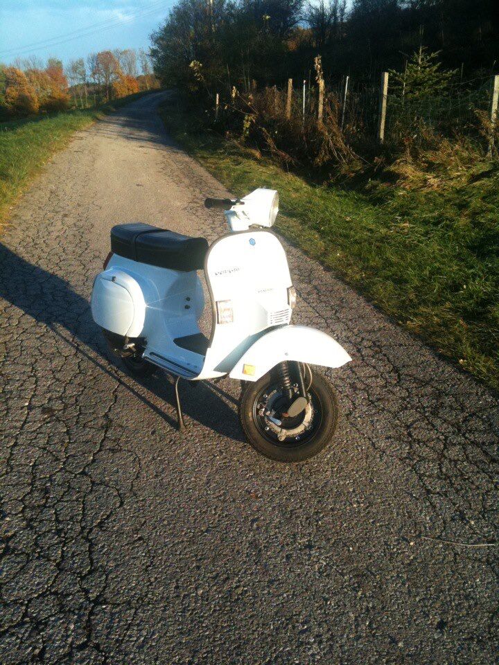

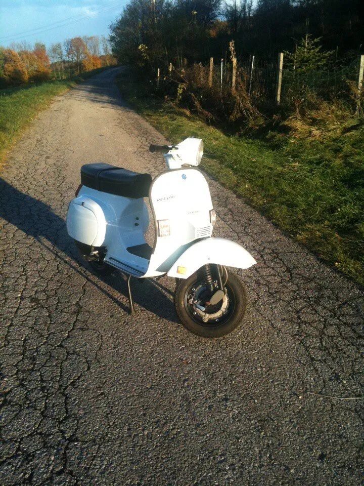

    So,
    alles zusammen, jedoch:
    Tachonadel wackelt, muss noch gemacht werden
    Hülse für die Vorderradbremse muss ich eine neue besorgen, is oben zu kurz und streift innen.
    Bilder hab ich auch nur 1, und das ist nicht so scharf, darauf hat sich is Handy aufgehängt.
    Dreckig is sie jetzt auch ordentlich, ich glaub da geh ich mit dem Kärcher ran :D

    • November 3, 2012 at 08:58
    • #169
    Brav :thumbup:
    Ich hätte auch noch das eine oder andere zu tun, nur fehlt mir im Moment (bei dem Wetter) der Antrieb.
    Weiter so Herr Ben!

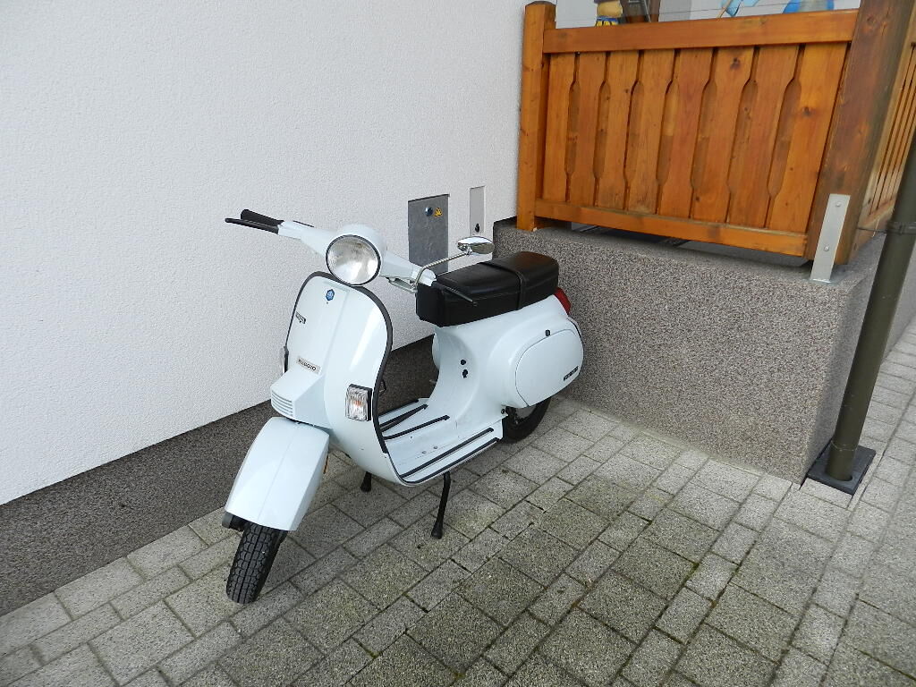

    So, weiter gehts :D
    Mit der Reserveradhalterung gibts ein paar Probleme, die werden aber (hoffentlich) in den nächsten 24 Stunden gelöst.

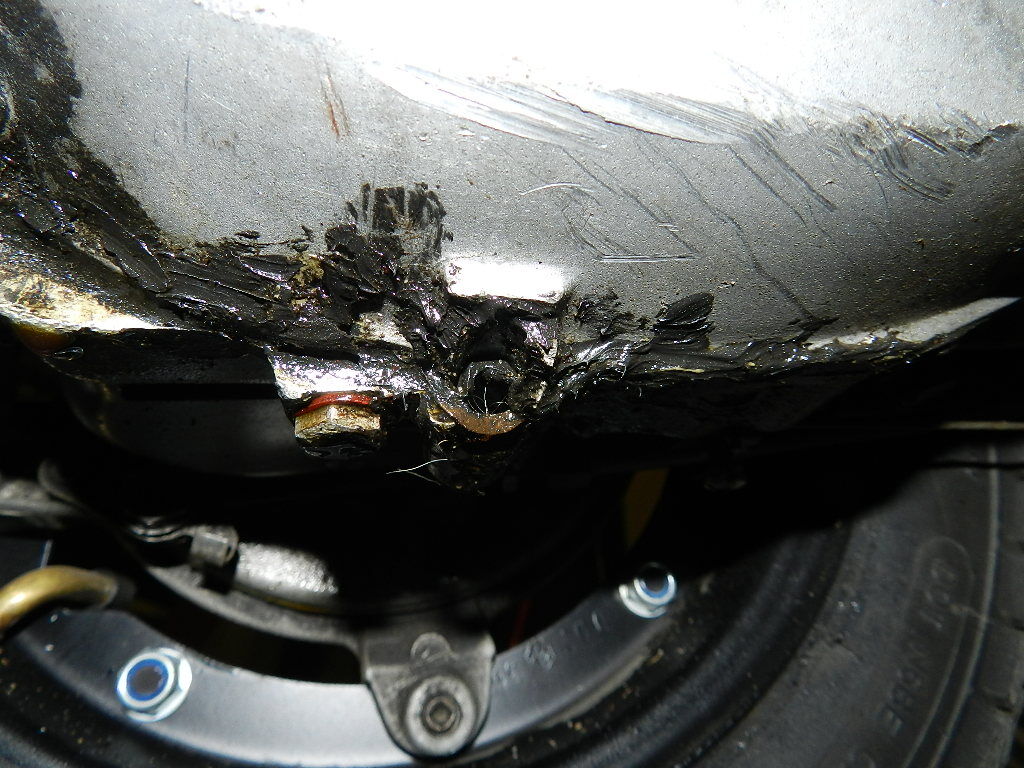

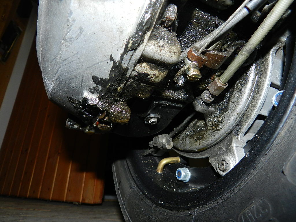

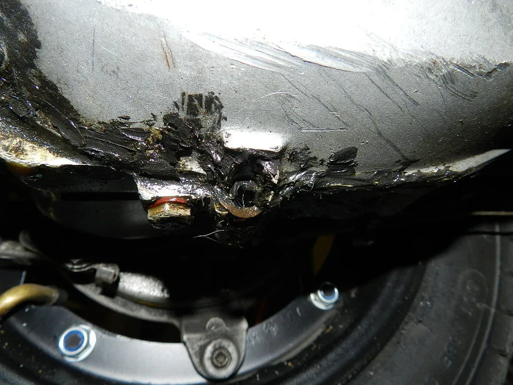

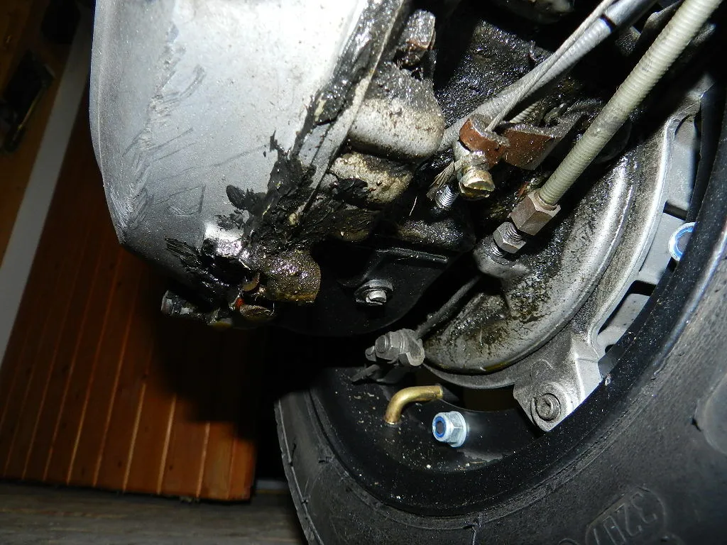

    Heut ist mir wieder aufgefallen, dass unten am Motorblock eine Schraube + "Hülse" weggebrochen ist, da mach ich morgen ein Foto.
    Werd im Sommer damit täglich zur Arbeit fahren und vl. muss ich dafür sowieso den Motor spalten :love: , da könnte man einen "Klumpen" anschweißen und zurechtschleifen + bohren?

    Ja geht auch. Du meinst wahrscheinlich die Motorbolzen,,oder?

    kann man das schweißen oder nicht?
    ...oder so weiterfahrn?

    • March 28, 2013 at 10:27
    • #175
    wenns dicht is so weiter fahren. fehlen sonst noch gehäusebolzen in dem bereich ?
    ESC # 582
    • March 28, 2013 at 10:50
    • #176
    Was ist denn das Schwarze? Dichtmasse? Wenn´s ansonsten dicht ist und die anderen Gehäusebolzen intakt sind, sehe ich das wie Darky. Hatte ich bei meinem alten PK S-Motor damals auch gehabt und bin, da es sonst dicht war, ohne Probleme mit weitergefahren.

    • March 28, 2013 at 11:19
    • #177
    Danke für die schnellen Antworten!
    Das Schwarze war einmal Dichtmasse, werds mal wegwischen und diese Stelle in der nächsten Zeit beobachten aber sonnst sind Stehbolzen i.O.
