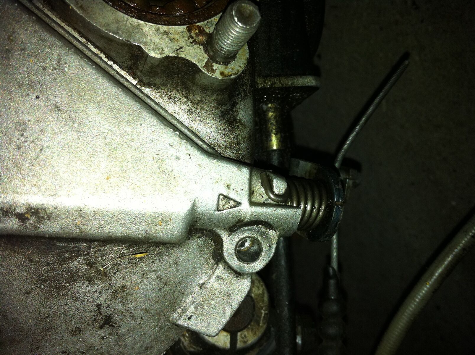

    • July 2, 2011 at 18:49
    Hier die Bilder
      • 235.13 kB
      • 1,607 × 1,200
      • 341
      • 380.86 kB
      • 1,607 × 1,200
      • 366

    • July 2, 2011 at 19:22
    jaja, ist n typsisches problem. mach mir ein foto von deinem andruckpilz (das ding was auf die kupplung drückt) von der seite im ausgebauten zustand, dann mal ich dir an, was du wegdremelst, damit es geht
  • tho_died
    165
    26
    PK 50 XL 2
    • July 2, 2011 at 19:36
    Super. Mache ich gleich morgen frueh.
    Cool danke.
    Also pilz ist dann zu gross oder was?
    1,013
    60,198
    11,657
    • July 2, 2011 at 19:41
    nein, für 3 scheiben kupplung passt der schon. der ist für 4 scheiben oft ETWAS zu lang. kürzen ist aber schwierig, der muss genau glatt bleiben, sonst wird die kupllung schief gedrückt. muss auf der rückseite gedremelt werden.

    • July 2, 2011 at 20:05
    doch das geht. kupplung ist mir kackegal. bitte foto vom andruckpilz vonner seite und ich mals dir an, dann gehts.
