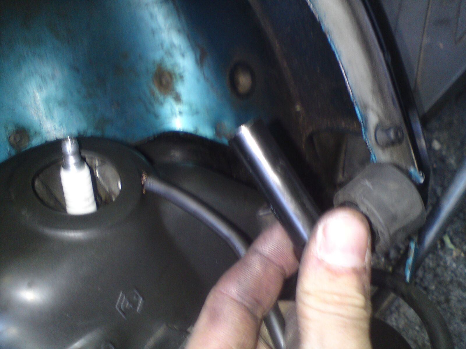

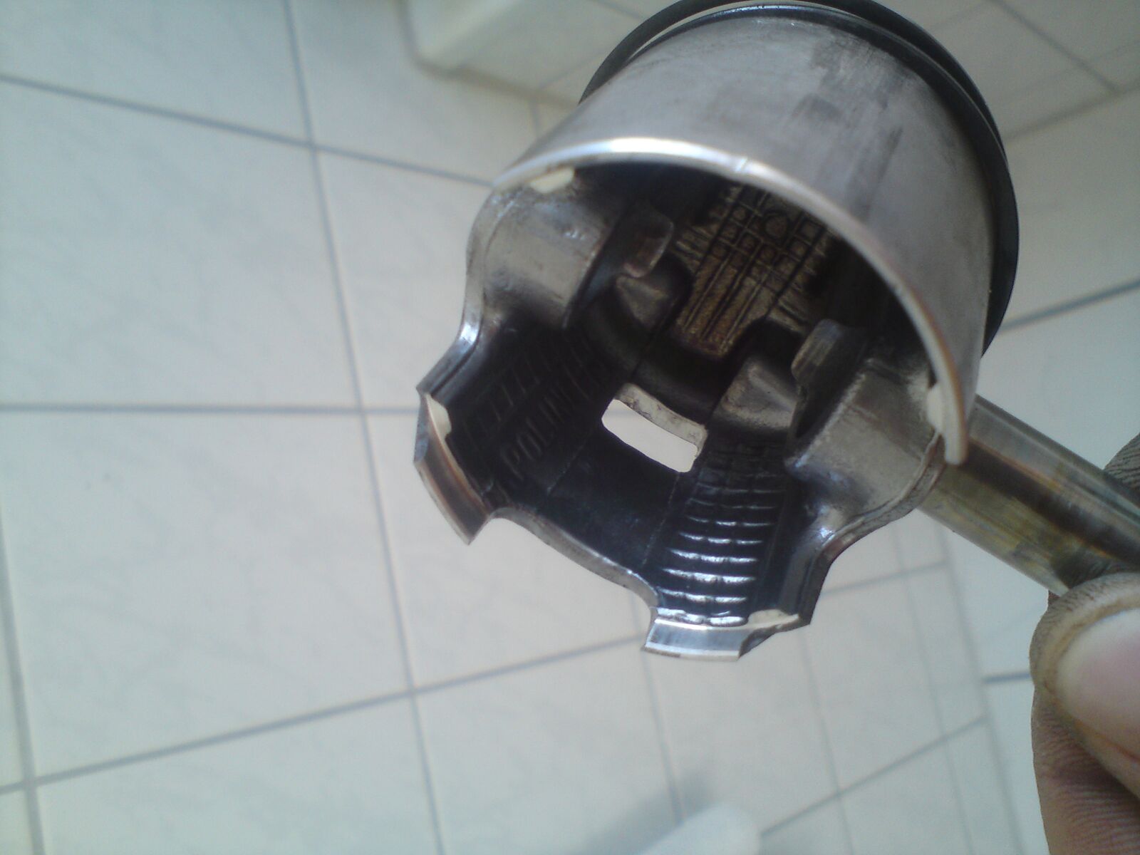

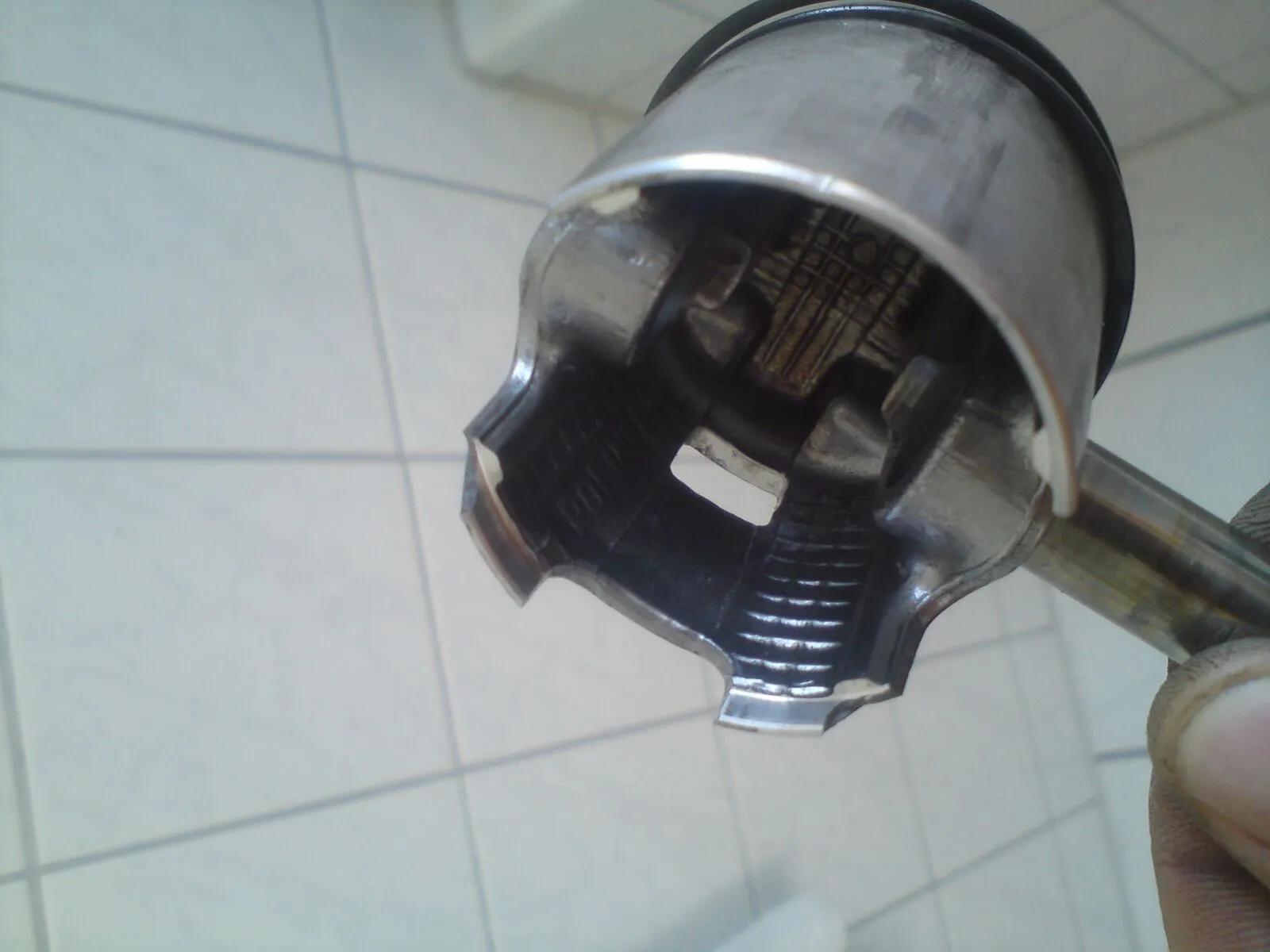

    Ihr werdet es nicht glauben! Mir fällt es selbst schwer zu glauben aber ich bin so Doof!!!!! Ich könnt mir den ganzen restlichen scheiß Monat die Birne gegen die Mauer hauen!!!!
    Also ich hab den alten Zylinder nochmal ausgebaut und dabei festgestellt am Kolben sind zwei ecken am Boden abgebrochen. In erinnerung habe ich, eins brach ab und fiel weis auf den Boden. Das andere weis ich gar nicht, schlimmste was sein kann ist, dass es in den Motor gefallen ist!!! Das kanns ja nicht gewesen sein warum er so scheiße gefahren ist, oder? Bild 1
    Und das zweite!!! Ich bin doch zum blöd zum scheißen!!!!

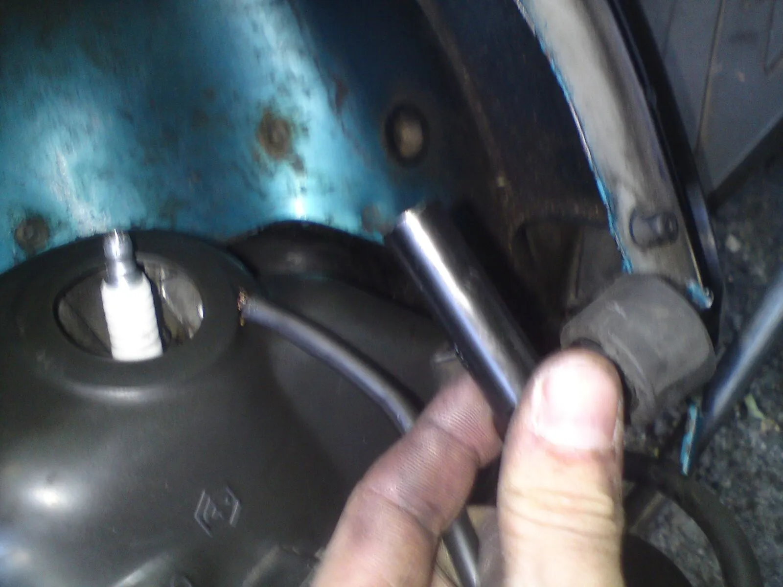

    Alles rangebaut, gucke nach dem Zündkerzenstecker und siehe da!!! So ne scheiße!!! Bild 2
    Da bin ich mal gespannt was ihr dazu sagt!

    also wenn das abgebrochene stueck von bild 1 sich in deinem motor rumtreibt, dann ist es auch mit einem neuen zylinder nicht mehr getan....
    Das teil haut dir im schlimmsten fall den drehschieber und die kurbelwelle kaputt

    was ist mit dem zündkabel? kann ich das ein Stückchen abschneiden und wieder draufstülpen?

    Die meisten Zündkerzenstecker haben innen eine Schraube, die in die Kupferlitze des Zündkabels gedreht wird. Du kannst den Stecker also einfach wieder auf das Kabel schrauben, nachdem Du dieses um 0,5-1 cm gekürzt hast.

    du hast mal mal ganz andere probleme würd ich sagen. du musst den motor spalten und nachsehen, wie der motor von innen aussieht. alles andere wäre ziemlich doof. ich kann nur für dich hoffen, das da drinnen alles in ordnung ist...

    Das mit dem Spalten hatte ich ja auch schon erwähnt, lässt er aber wohl noch nicht so richtig an sich ran. ;)
    Den Kolben würde ich an den Bruchstellen sauber entgraten und damit (ohne Ringe) mal im Zylinder spazieren fahren. Falls sich gasführungstechnisch nix ins Gehege kommt und der Zylinder selbst noch OK ist, kann man das sicher weiter fahren ... es sei denn, man geht von Materialmängeln im ganzen Kolben aus, dann ist ein neues Exemplar die bessere Wahl. 44 € sind ja zum Glück keine exorbitante Summe.
