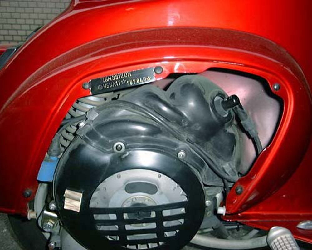

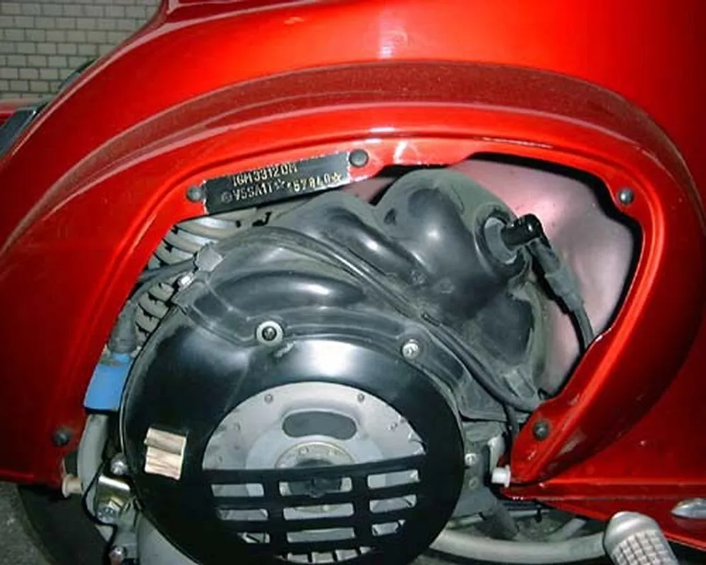

    Und in der Motordeckelöffnung, wie von pkracer beschrieben, ist nix? Siehe auch folgendes Bild, geklaut irgendwo hier aus dem Forum. :whistling:

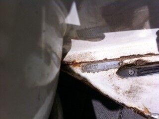

    Ich glaube, das mit der Fahrgestellnummer ist nicht trivial:
    Also, im Einstieg findet sich folgende genietete Nummer:
    VMA2T 150-845
    Auf dem Trittbrett hinten findet sich die gleiche (nachträglich) eingeschlagene Nunmmer (Photo im Anhang)
    Unter dem Motordeckel findet sich eine überlackierte Nummer, die (wahrscheinlich) lautet:
    VMA2T *052-585* (Was dann auch wieder zur EZ 1972 passen würde.

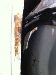

    Weiter "hinten" unter dem Motordeckel findet sich eine weitere; m. E. ebenfalls nachträglich eingeschlagene Nummer (Photo im Anhang), die lautet:
    IGM 5317 OM
    Weiss jemand weiter ...

    • July 10, 2011 at 13:04
    Zitat von pkracer
    Der Schrieb gilt für die Roller, die in Deutschland eine "deutsche" Fahrgestellnummer bekommen haben, die von der hinten am Rahmen eingeschlagenen italienischen abweicht. Diese "deutsche" Nummer findet sich einmal auf einem kleinen Schildchen, was am Ende des Trittbretts (in der Nähe des Kickstarters) angenietet wurde. Zum anderen auf dem Herstellerschild am Tunnel in der Nähe des Bremspedals und natürlich in den Papieren.
    Dies erstmal um dir die Panik zu nehmen. Es gibt durchaus Vespae die beim Import eine neue Nummer bekommen haben. Diese wurde als kleines Schild hinten am Trittblech festgenietet und am Typenschild am Tunnel wiederholt.
    Eine entsprechende schriftliche Bestätigung von Piaggio ist hier in post 9 zu sehen.
    Zitat von pkracer
    wie gesagt ist die auf dem foto zu sehende dgm nummer keine fahrgestellnummer, sondern hat mit der italienischen homologation des fahrzeugtyps bzw. -bauteils zu tun.

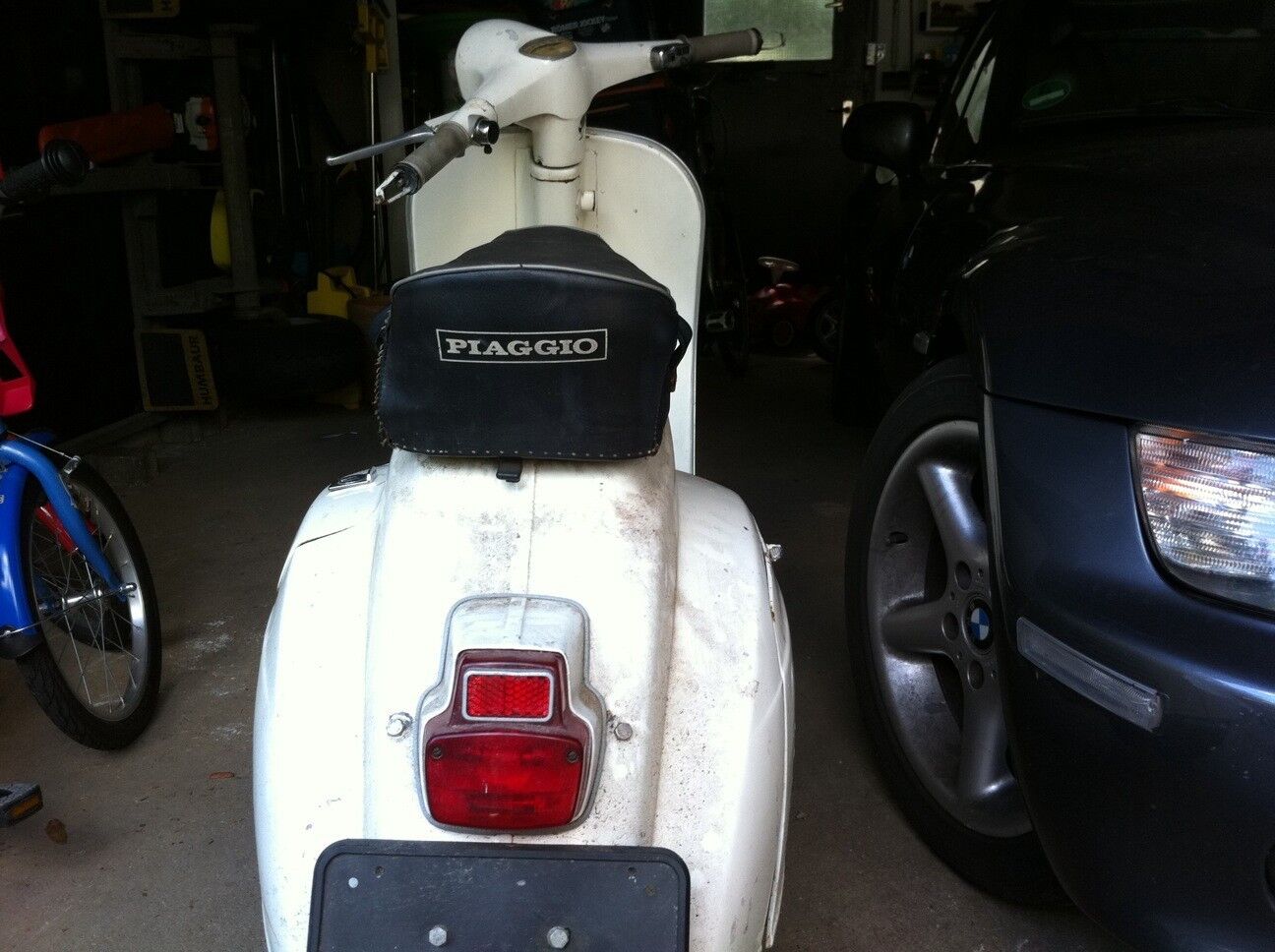

    Noch einmal Hallo Zusammen!
    Anbei ein Photo vom Heck meiner Vespa. Hierzu stellen sich mir folgende Fragen:
    - Gehört da nicht im Originalzustand ein Schriftzug hin?
    - Wofür sind die beiden Schraubenlöcher rechts und links vom Rücklicht? (Gegenwärtig sind da einfach Schrauben drin.)
    Danke
    Ralph

    • July 15, 2011 at 09:05
    Ja, da gehört normalerweise ein Schriftzug über das Rücklicht. Abhängig davon, wie der "Vespa" Schriftzug vorne am Beinschild aussieht, muss dieser optisch dazu passen. Bzw. kann man das auch an der Anzahl und Anordnung der vorhandenen Löcher für den Schriftzug im Rahmen erkennen.
    Passende Paare:
    Vorne alt
    Hinten alt
    Vorne neu
    Hinten neu
    Die Löcher neben dem Rücklicht dienten wohl mal der Befestigung eines Gepäckträgers.
    Edith meint: Du hast eine frühe Primavera, man erkennt in der Vergrößerung des Bildes innen am Beinschild die schräg angeordneten Löcher für den alten Schriftzugtypen. Dementsprechend muss der hintere dazu passen.

    • July 15, 2011 at 09:14
    Mein Gott! Das ist echt beeindruckend, geradezu detektivisch ...
    Edith hat recht. In der Tat, jetzt sehe ich auch die zwei schräg angeordneten Löcher.
    Hinten habe ich allerdings noch keine Löcher bemerkt. Zugespachtelt oder ist der Schriftzug hinten geklebt?
    Ralph
    • July 15, 2011 at 09:19
    Wahrscheinlich sind die Löcher irgendwie verschlossen worden, der Schriftzug hat jedenfalls kleine Pins auf der Rückseite, die durch die entsprechenden Löcher im Rahmen gesteckt werden. Beim hinteren Schriftzug kommen dann an der Innenseite des Rahmens kleine Klemmplättchen über diese Pins, die das Ganze am Rahmen fixieren.
    Original müsste das dann so aussehen: Klick
