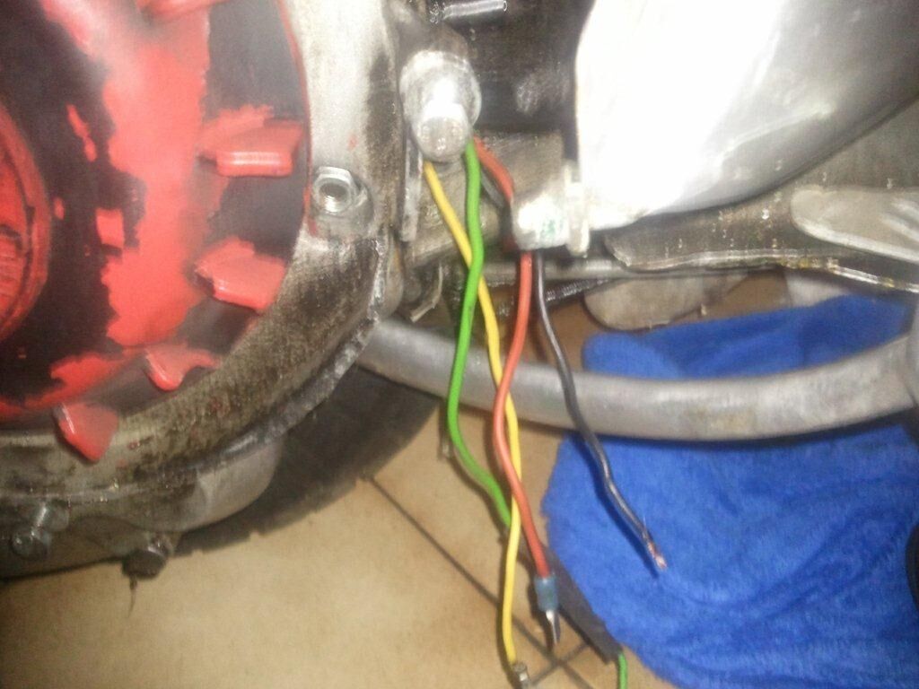

    Hallo Vesparaner..
    Kurze Frage bezüglich Lichtprobleme usw..
    Hab die Kabeln von der Zündungsgrundüplatte kontrolliert...
    Grün...Spannung 6V
    Schwarz...Masse
    Gelb...keine spannung.....Sollte aber Standlicht sein??? oder
    Rot...keine Spannung...... Sollte aber Lichtstrom sein ???? oder

    da fehlt n kabel, oder es hat jemand übel dran rumgepfuscht. mach bitte mal ein foto von deiner zündplatte. also polrad runter und foto bitte.
    ist das die zündung bon deiner primavera? hat die blinker? oder ist es ne italienische?!

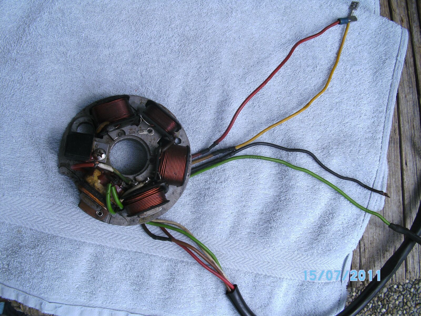

    Das ist die Ausgebaute Zündung.....
    Wie gesagt hab nur am grünen Kabel Stom drauf....6V
    GELB,ROT sind tot....
    Ist das eine 12V Zündung??? Schon oder???
    Danke

    Hi, du armer, das ist eine total vermurkste 12 Volt Platte für eine Vespa MIT Batterie.
    Wenn Du möchtest kannst Du mir die schicken ich bring sie wieder in Ordnung.

    hab jetzt die Kabel neu eingelötet... jetzt kommt der Testlauf!!!
    Danke... ich probiers mal so...

    Verdammt....
    Kein Saft auf Gelb,Rot,Blau...
    Auf Grün hab ich 90 V gemessen... ?????
    Für was ist eigentlich der zweite Anschluss grün an der Zündspule???

    der entscheidende saft muss auf GRAU kommen. das sind bei dir die unteren 4 kabel. die zgp sollte 3 und 5 kabel haben
    also bei 3 kabeln sind 1 grünes(da wo die beiden grünen dran sind, iss schon richtig) 1 rotes (vom pickup) und ein weisses (als massekabel) rest geht zum rahmen.
    das GRAUE ist das, wo am meisten saft kommt. zur not: kauf halt für 40 euro beim handa ne neue. dann haste ruhe.
