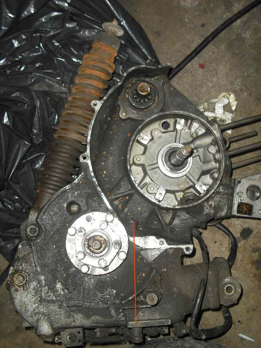

    Herzlichen Glückwunsch, da hast Du mal voll in die Sch.. gefasst. Um das wieder zu richten muss der gesammte Riementrieb und das Lüfterrad runter. Ich hab da noch ein Bild gefunden von einem Schrottmotor, der rote Strich zeigt wo die Welle her geht, an deren unterm Ende wird der Gaszug eingehängt. Die Welle führt durch das Getriebe und kommt oben im Lüftergehäuse wieder heraus. Da sitzt ein kleiner Hebel auf einer Verzahnung und wird mit einem Seegerring gehalten. Darein wird dann die Verbindungsstange eingehäng, welche zu Vergaser geht. Diese Stange und die Verbindung zur Ölpumpe sind im Kreis zu sehen.
    So ohne passenden Abzieher bekommst Du das Lüfterrad nicht ab, WICHTIG bei der Montage die Konuspassung muss fettfrei und sauber sein, und mit dem vorgeschriebenen Drehmoment anziehen. Das Sicherungsblech unter der Mutter erneuern.

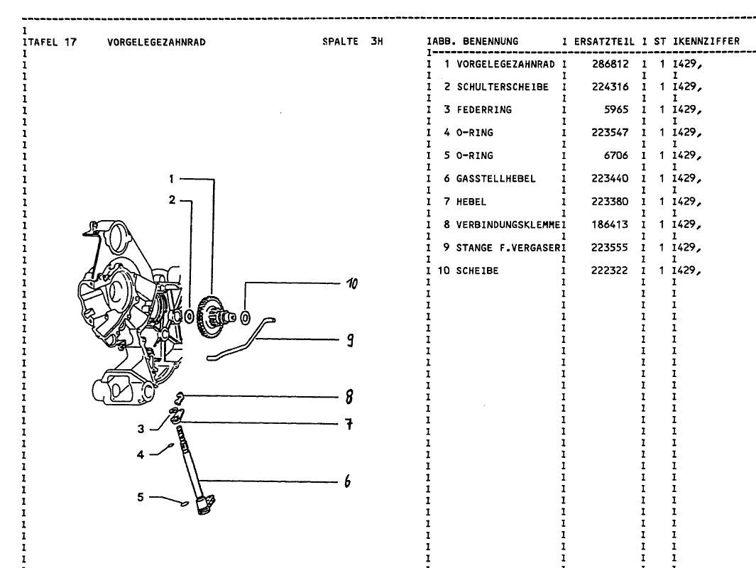

    • July 15, 2011 at 07:44
    Ja ich denke weil sich der Seegerring ( 3 ) verabschiedet hat, der hält das alles an seinem Platz.
