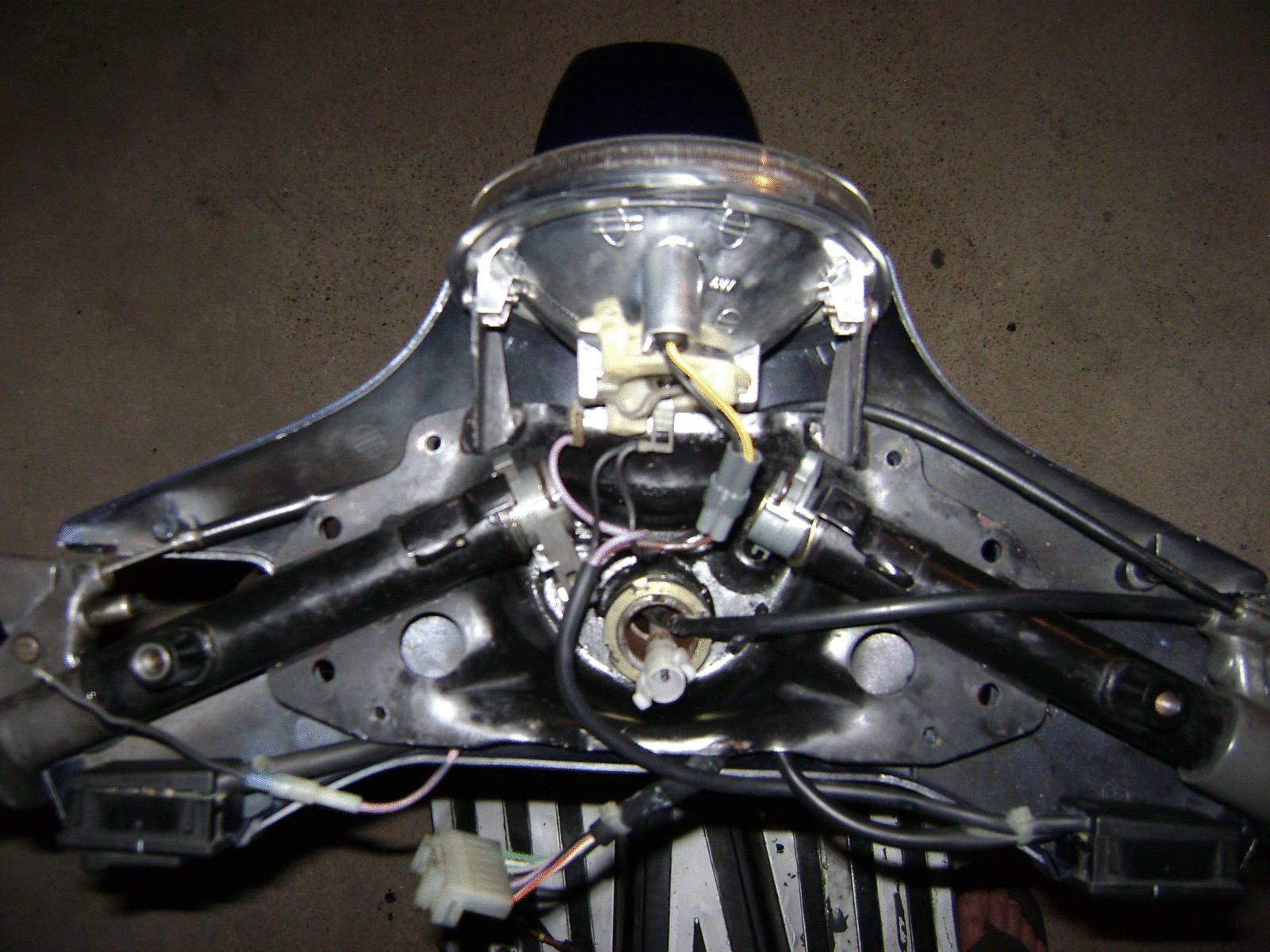

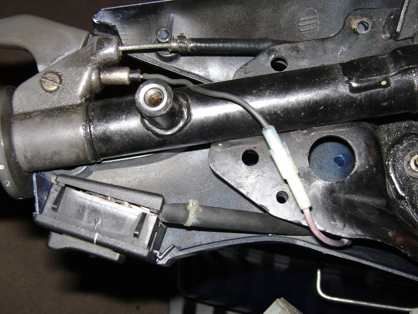

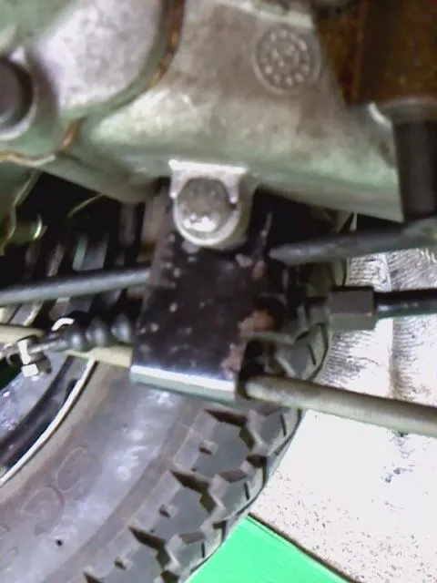

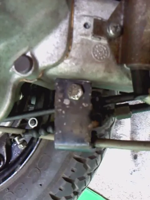

    N'abend Leute ich bin am wiederaufbau meine Xl2 / HP. Nun sind ein paar probleme aufgetaucht.
    1. Mir ist das Kabel vom Kontaktschalter des Anlassers abgerissen. Weiß jmd. wie ich dieses Problem beheben kann ?? Verkauft jmd. was oder kann man das provisorisch lösen.
    2. Wie mache ich das stück Blech an den Kupplungsseilzügen dran.
    3. Was für eine Schraube ist am Kupplungszug befestigt in etwa so
    4. Geht das Bremskabel über den Gaszug ??
    _____________________________________________________________________
    siehe Bilder
    vielen Dank im vorraus :-2 :thumbup:

    Zu 1. ist das ein einpoliger Schalter oder hat der zwei Kabel?
    Zu 2. auf dem Bild 4137 ist Dir das Loch über dem Blech aufgefallen? da wird das Blech verschraubt, das ist zum abstützen der Kabelhülle.
    zu 3. die Schraube ist falsch, die gehört zur Bremse.
    Das hat sich damit erledigt, einen Nippel auf den Innenzug und in den Kupplungshebel einhängen.
    Zum Schaltzug, auf dem Bild 0711 ist das Schaltteil abgebildet, das ist eine doppelte Platte, der Schaltdraht ligt da zwischen und wird mit einem Nippel in dem rechts neben den Oval befindlichen Loch eingehängt.Der Nippel ist wie auch der für die Bremse Zylindrisch.
    Einen einpoligen Schalter hab ich noch.

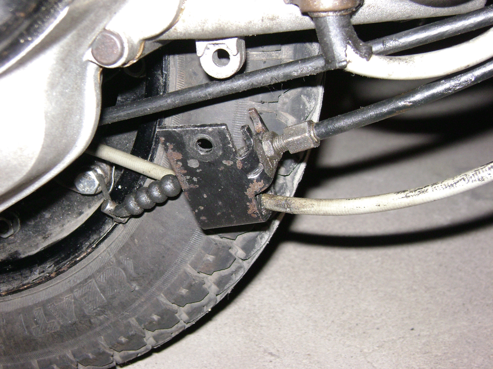

    • July 14, 2011 at 20:13
    Ja den Schalter kannst Du von mir haben, aber ein gescheites Bild hab ich nicht, ich lig so selten unter der Vespa, und wenn hab ich keinen Fotoaparat.

    • July 14, 2011 at 20:31
    ich habs mal verlötet vll hälts wenn nicht sag ich dir bescheid k ??

    • July 15, 2011 at 14:26
    ich hab mal ein bisschen ausprobiert wie es für mich am logischsten aussieht
    hier mal die zwei bilder

    • July 15, 2011 at 15:53
    Ja das sieht doch schon brauchbar aus. jubel
