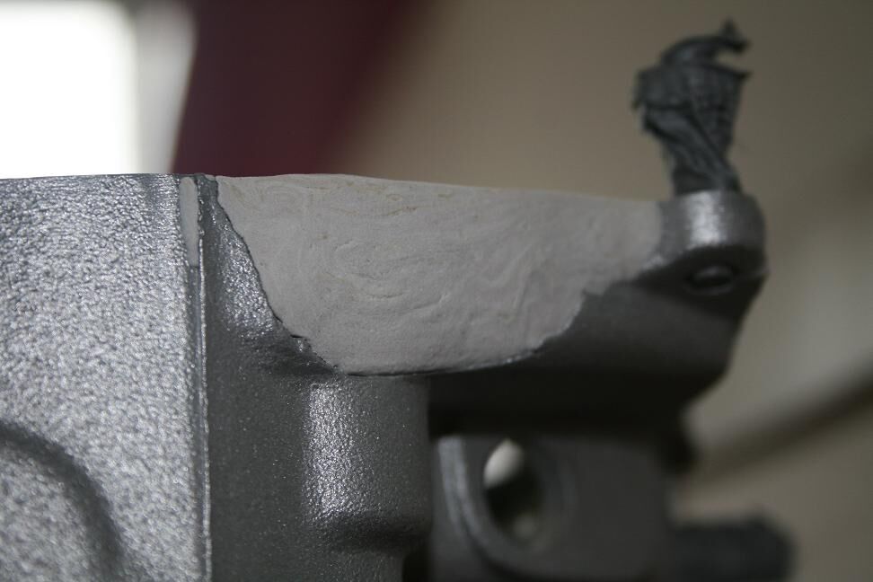

    Servus,
    bin grad an ner Motorrestauration und habe das Problem das ein kleines Stück vom Gehäuse fehlt. Im Bereich hinterm Polrad. Dort gibts keine Kräfte auf das Gehäuse ist halt nur von der Optik ein Mackel. Fürs Gewissen will ichs hal irgendwie in Ordnung bringen. Gibt es so eine Art Alupaste oder sonst irgendeinen Spachtel mit dem so etwas realisierbar wäre? Hab hier son ne Dose mit Tesa Multiknete die für solche Arbeiten gedacht ist, jedoch ist diese nur Hitzebeständig bis 120°. Wird wohl kaum reichen um am Gehäuse so ne Reperatur zu vollziehen, oder?

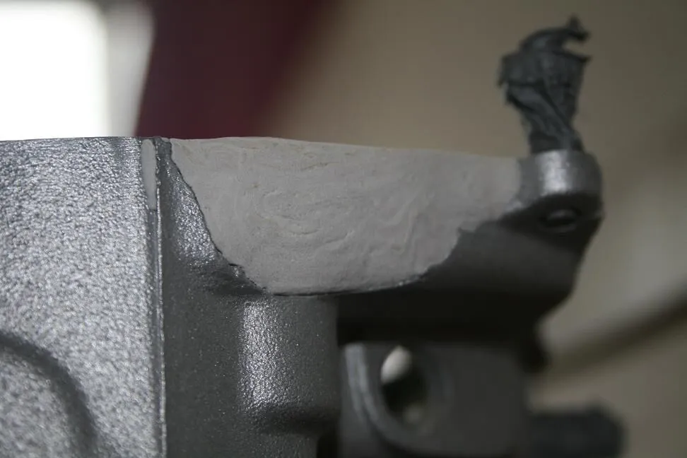

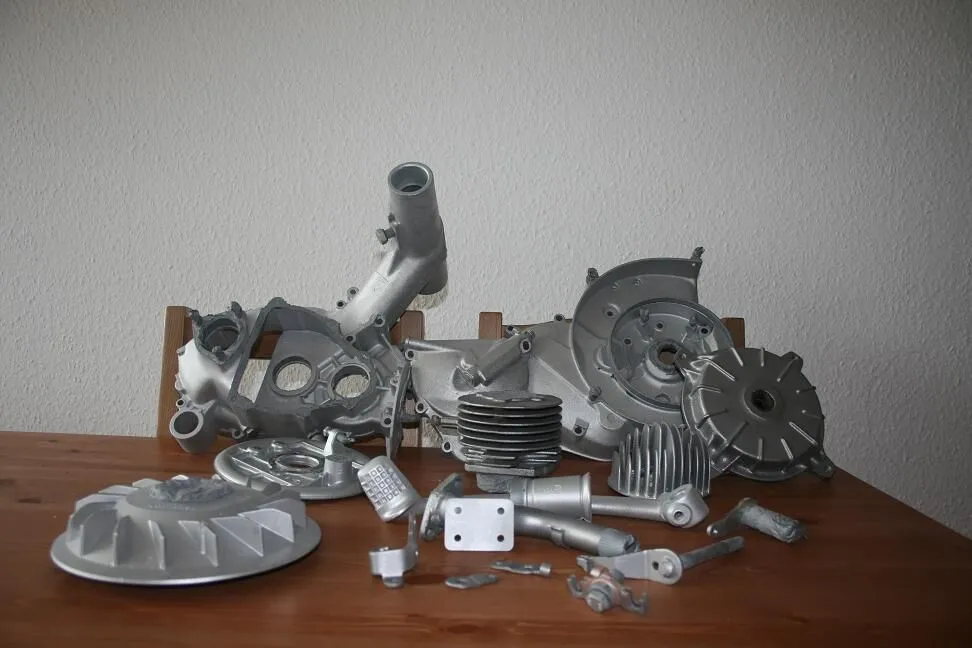

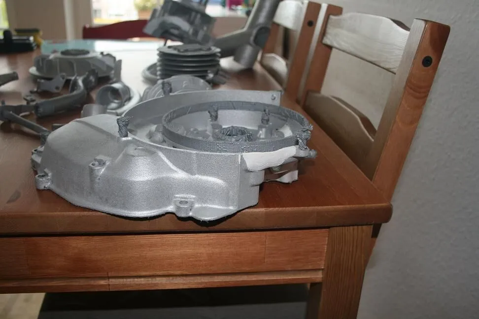

    Sorry das es so lange gedauert hat, hatte den Motor noch beim strahlen. Also hab das Weicon Titanium schon verarbeitet und die Motorhalfte mal bei 250° im Backofen für ne halbe Stunde erwärmt. Das Zeug wird bei 250° etwas weicher aber bleibt immernoch sehr fest. Daraus lässt sich für mich folgern, das wenn es das Zeug wirklich mal ablösen sollte es dann so weich ist das es auch kein Schaden anrichten kann.
    Hier jetzt mal die Bildchen vom Motor und der Stelle wo gespachtelt wurde.
    So jetzt noch das Panzertape und Klebereste davon entfernen, Saubermachen und dann kann mit der Montage begonnen werden :)
