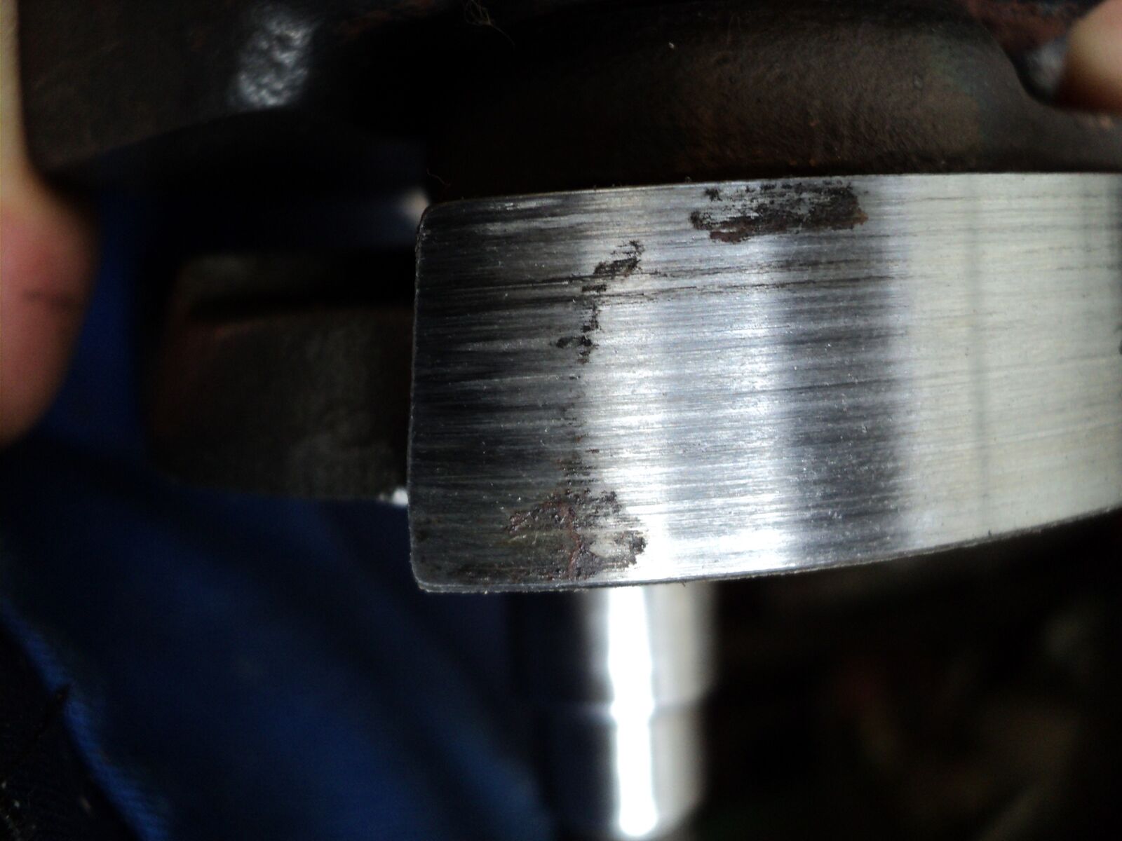

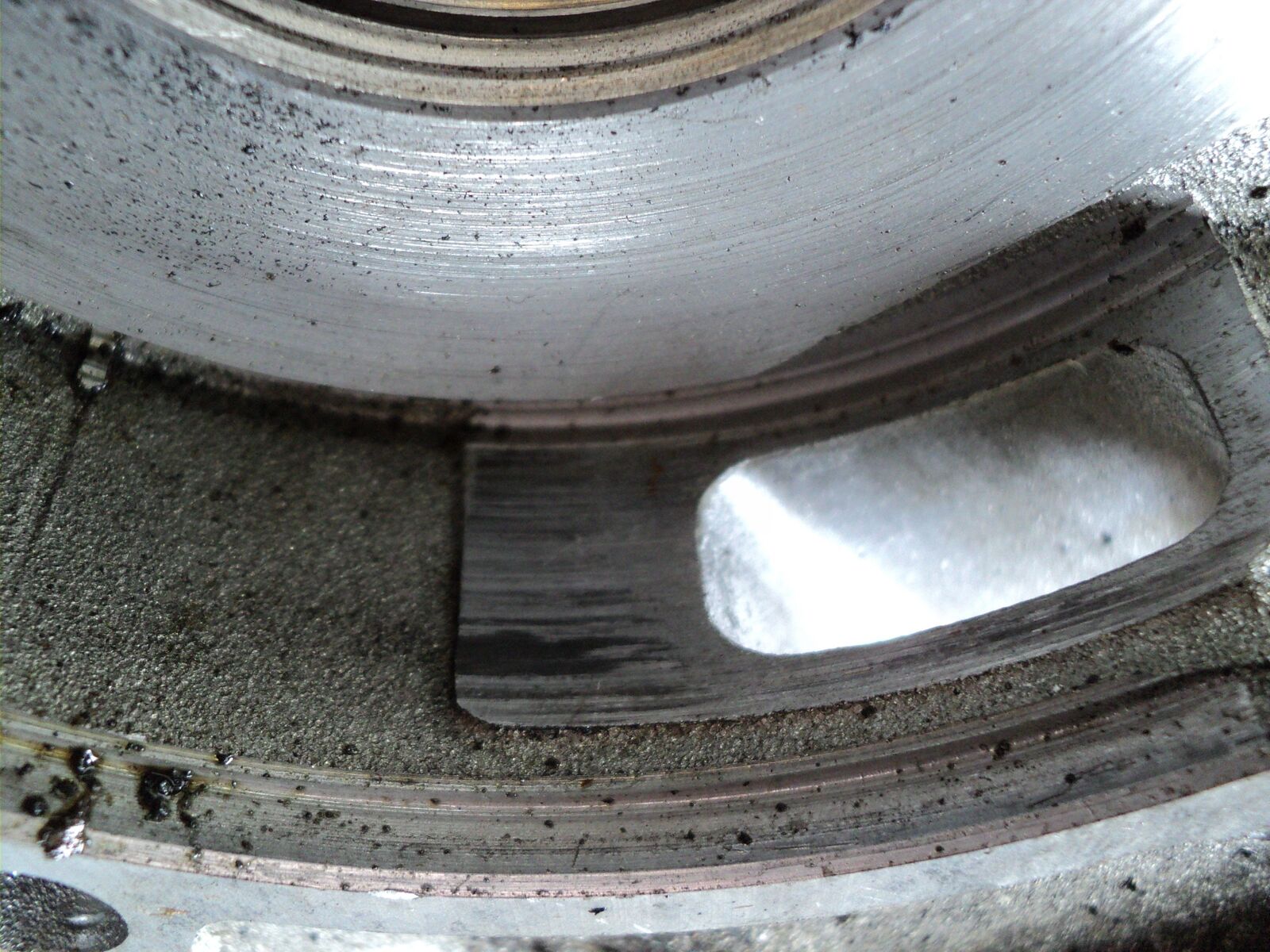

    1. Mein motor hatte einen Kurbelwellenlagerschaden und jetzt ist die Dichtflaeche im Bereich Einlass die normalerweise ja vom Drehschieber uberlaufen wird etwas zerkratzt.
    Ist das schlimm oder sollte ich gleich auf Membran umruesten und die Flaeche einfach abschleifen?

    bitte um fotos, würde aber, wenn in punkt 3 leistung gewünscht ist, die malossi membran verbauen.

  • Felix Old
    20
    • July 27, 2011 at 17:41
    @ CUP4
    Hi ;)
    Hier sind mal die geforderten Bilder. Hoffe mal ich kann mir den Membranumbau sparen. Wenn nicht muss ich halt in den sauren Apfel beisen.
    Das ganze ist nur passiert weil der Vorbesitzer gemeint hat das gute Stück eine Zeit lang mit Startpilot :-1 zu starten um zu schauen ob sie überhaupt noch läuft.
