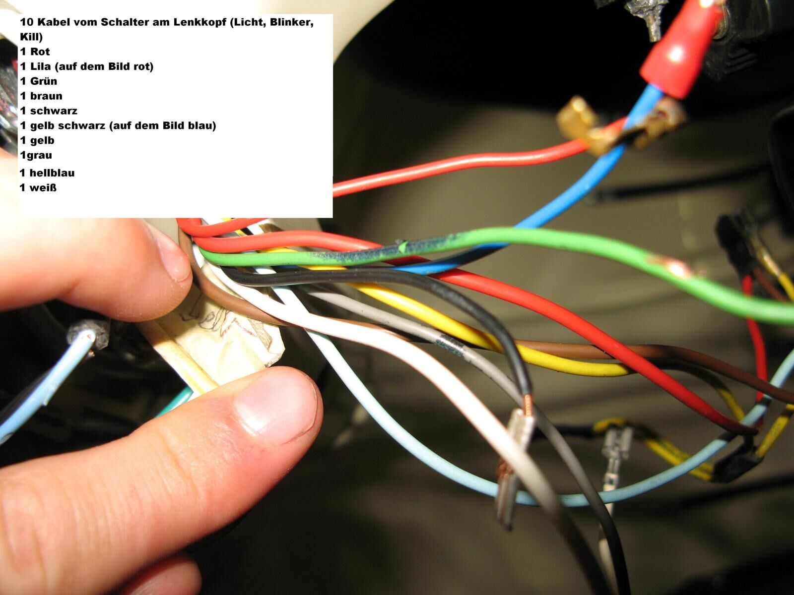

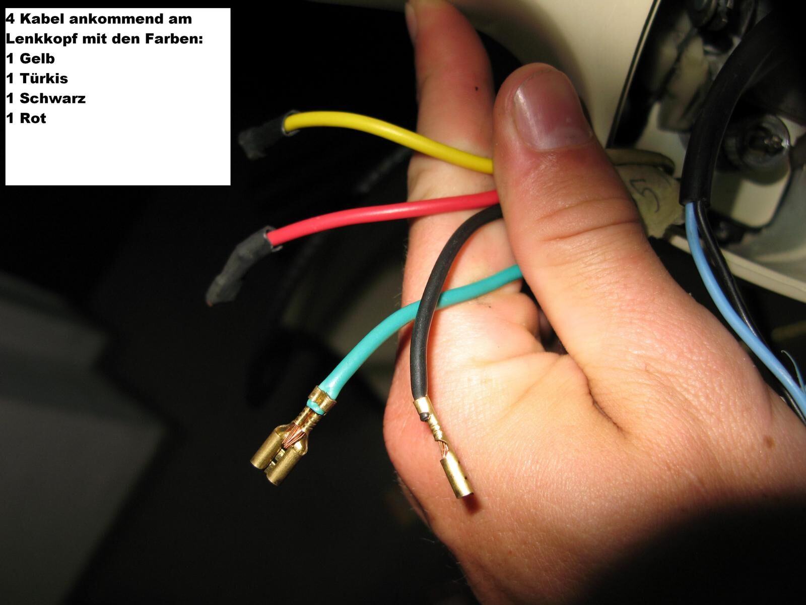

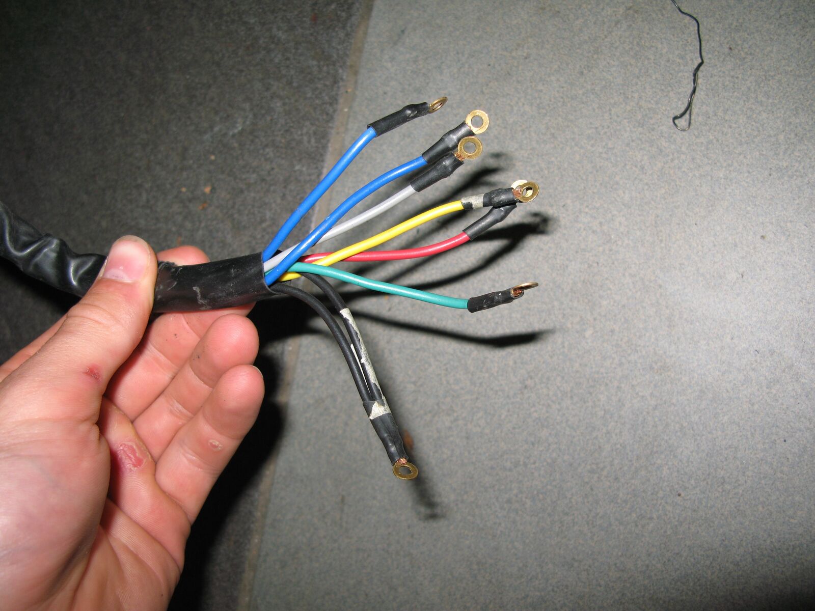

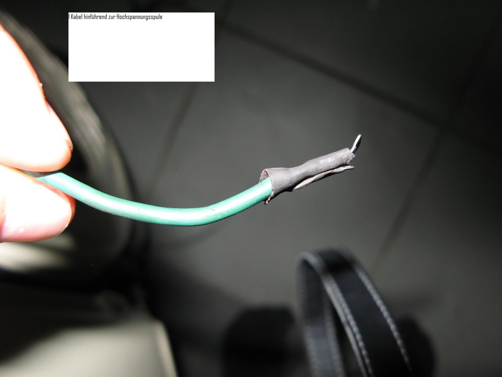

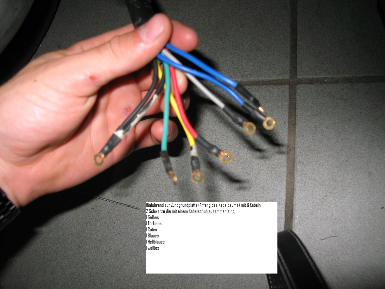

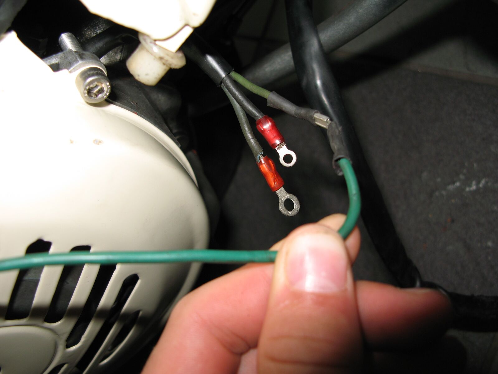

    meine Vespa ist so eben fast fertig geworden jedoch darf ich mich nun noch an die Verkabelung begeben und komm einfach nicht weiter weil es im Internet zisch Schaltpläne für meine v50 (v5b3t) gibt jedoch keiner passt! kann mir irgendjemand eventuell weiterhelfen? Und zwar gehts ersteinmal um die Verknüpfung von Zündspule und Kabelbaum. Damit kommt mir folgendes Problem auf: Von der ZGP kommen 3 Kabel vom Kabelbaum jedoch 7 Plus das eine Kabel das zur Hochspannungsspule führt. Wo muss ich nun welches Kabel dran anschließen? Zur Hilfe mal 2 Bilder. Hoffe ihr könnt mir helfen.

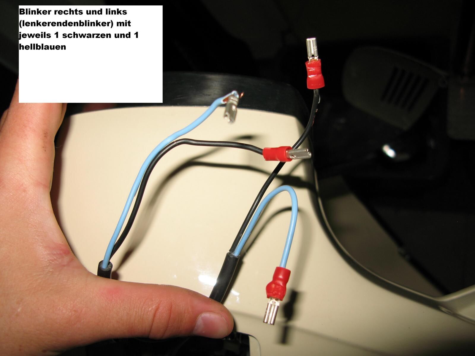

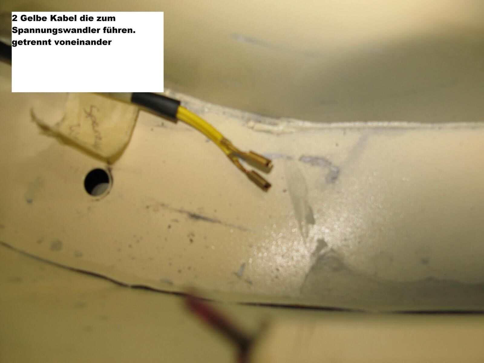

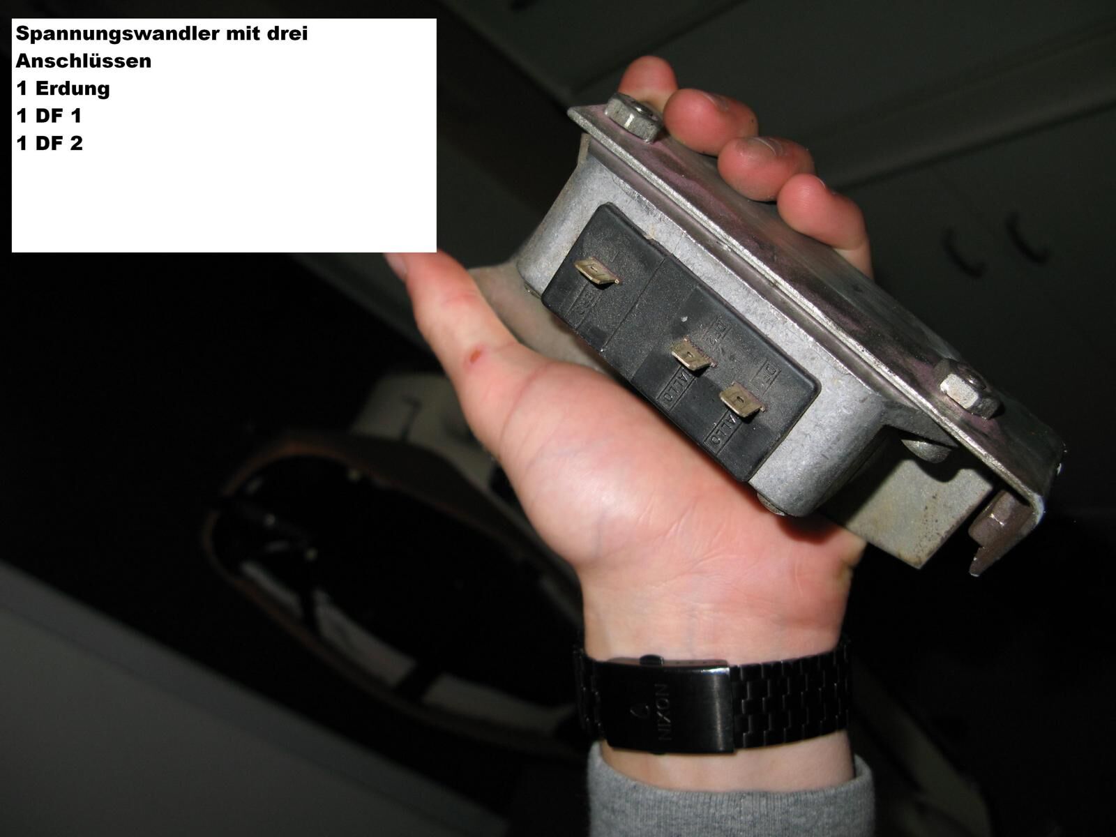

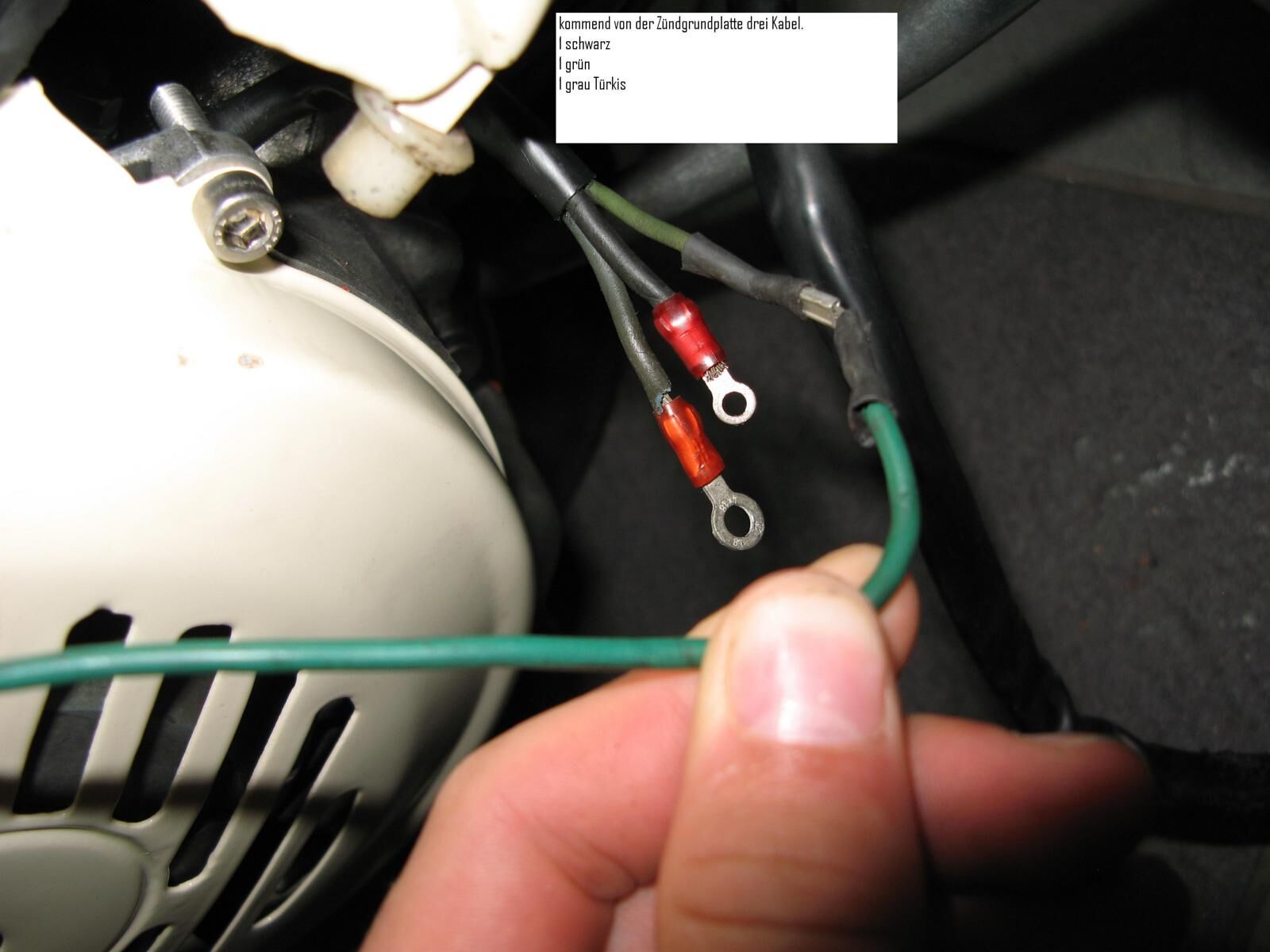

    Also hab mich grad mal in die Garage gestellt und Bilder gemacht. Sind nun noch bearbeitet und werden direkt hochgeladen. Ich hoffe dann ist alles zusammen damit mir geholfen werden kann. Hab den Bremslichschalter bis jetzt gelassen wie er war und noch nichts geändert. Kann dies aber gerne bei bedarf machen.
    Ich bin echt bei jeder Hilfe sehr dankbar und hoffe ihr könnt mir helfen.
    Achja eh ich es vergesse zum Bremslicht gehen glaub ich 2 Kabel. Hellblau und Blau. Leider kein Bild davon vorhanden. Hoffe es langt ansonsten geh ich noch eins machen.

    machs so:
    willst du blinker verbauen? dann das relais zwischen die beiden gelben im gaserraum stecken
    zusätzlich schließt du an dem gelben kabel, dass direkt von unten kommt (ausmessen!) den spannungsregler auf G mit an
    das massekabel für den regler verschraubst du direkt mit dem rahmen.
    unten am kabelkasten grau isolieren
    die beiden blauen zusammentüddeln und fertig.
    gelb und grün und NEUESKABEL zusammen an zgp-blau
    rot an zgp-grün
    schwarz an zgp schwarz
    bremspedal ausbauen, schalter gegen einen schließer austauschen, wenn der roller urpsrünglich eine 6 volt lcihtanlage hatte, ansopnsten ausbauen und ein zusätzliches kabel vom pedal (wo jetzt vermutlich schwarz angeschlossen ist (schwarz hier isolieren), blau jedenfalls lassen) zu NEUESKABEL ziehen.
    im lenker kommt rot an den killschalter, grün ist spannung. der schalter ist vonner 6 volt anlage? bitte foto vonner rückseite.

    schätzelein. grün platte an rot kabelbaum und an zündspule hinten. schwarz an schwarz blau so lassen wie es ist, nirgends anschließen.
    alle anderen kabel an blau anschließen.
    ein neues kabel von blau an den neuen bremslichtschalter "schließer" und ein kabel von "unter der sitzbank GELB (VOR DEM BLINKERRELAIS) zum spannungsregler an G. von -|I ein kabel auf masse legen (also rahmen).
    blinkerrelais zwischen die beiden gelben stecken. fertig.
    im lenker dann gelb an blinkerschalter, vom blinkerschalter zu den blinkern (solltest du hinkriegen) und vom grünen am lenker (hier sollte strom für licht sein) zum schalter und von da zum licht.
