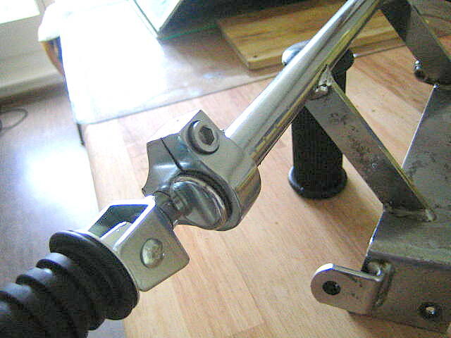

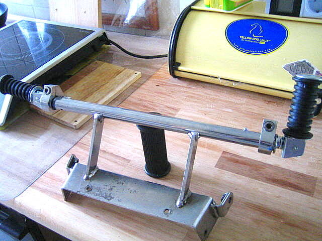

Hallo; hab' mir mal, weil es mich beim Stehen an der Ampel störte, die Arbeit gemacht, und klappbare Fussrasten montiert. Habe dazu alte Riser( die Befestigung für höhere Lenker beim Motorrad) genommen, sie abgesägt, eine kleine Zwischenlage aus Blech für die Befestigung eingelegt, u. dann das Rohr von der alten Standardbefestigung entsprechend gekürzt. Klappbare Fussrasten von Lois geholt u. angebaut.
Ein bisschen Sägen + Bohren u. so sieht das dann aus.
Sozius Fussrasten für V.Cosa

Danke; nur deswegen hab' ich's ja nicht gemacht. Sondern, weil die Rasten mich ständig am Bein beim Stehen oder rückwärts laufen leicht gestört haben; und die Risers hatte ich noch vorrätig im Keller.

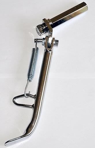

Habe mal gekuckt wo der Seitenständer, welchen ich mir bestellt habe, ran kommt. Im Grunde geht das gar nicht, weil der Reifen stört; nämlich da, wo die lange Sechskanntmutter angeschraubt wird. Die Mutter, welche jetzt dran ist, drückt den Reifen schon ein bisschen ein. Wie soll das erst mit der langen sein. Werd' da wohl auch wieder Improvisieren müssen. -

Edith fragt, ob Du nicht eher das Ersatzrad meintest. Aha, gut erkannt. Das kann man ja entfernen,(nein, wenn, soll beides ran) wenn's denn auch an der "Opa-Schüssel "(will Dir noch mal verzeihen, ist ja das erste mal) unbedingt so ein postpubertärer Seitenständer sein muss.
Der Seitenständer dient hauptsächlich dazu, um die Cosa mal eben schnell, mit laufenden Motor abzustellen; z.B. beim Öffnen eines Tores usw.

die Nase ist nicht das Problem sondern das der Seitenständer zu nah am Reserverad liegt ... die sind halt eigentlich für Bähhicksen und ältere Vespamodelle gedacht die hier etwas mehr Platz haben als der Cosake ...
