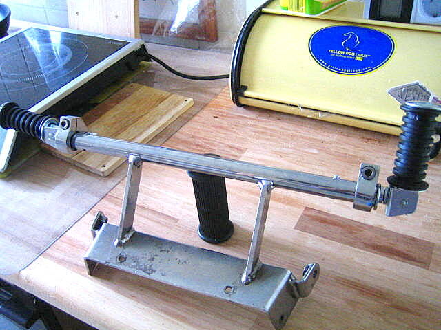

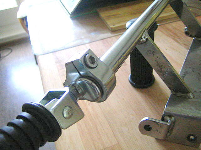

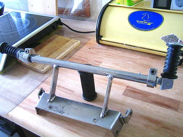

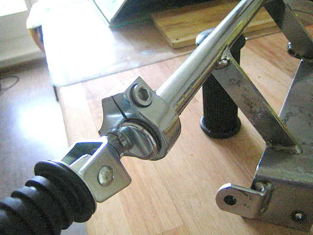

    Hallo; hab' mir mal, weil es mich beim Stehen an der Ampel störte, die Arbeit gemacht, und klappbare Fussrasten montiert. Habe dazu alte Riser( die Befestigung für höhere Lenker beim Motorrad) genommen, sie abgesägt, eine kleine Zwischenlage aus Blech für die Befestigung eingelegt, u. dann das Rohr von der alten Standardbefestigung entsprechend gekürzt. Klappbare Fussrasten von Lois geholt u. angebaut.
    Ein bisschen Sägen + Bohren u. so sieht das dann aus.

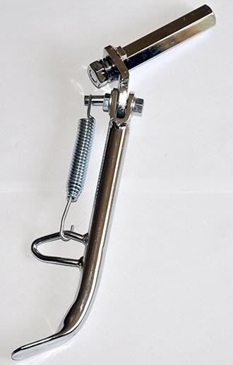

    Habe mal gekuckt wo der Seitenständer, welchen ich mir bestellt habe, ran kommt. Im Grunde geht das gar nicht, weil der Reifen stört; nämlich da, wo die lange Sechskanntmutter angeschraubt wird. Die Mutter, welche jetzt dran ist, drückt den Reifen schon ein bisschen ein. Wie soll das erst mit der langen sein. Werd' da wohl auch wieder Improvisieren müssen.

    Welche Mutter drückt den Reifen ein? Und vor allem: Wo fährt denn Dein Hinterreifen lang, wenn er seitlich an der Mutter des Traversenbolzens schleift? Kannst Du das mal genau beschreiben oder Bilder machen? ?(
    Edith fragt, ob Du nicht eher das Ersatzrad meintest. Das kann man ja entfernen, wenn's denn auch an der Opa-Schüssel unbedingt so ein postpubertärer Seitenständer sein muss. ;)

    zum Thema Cosa und Seitenständer hab ich mich letztens ja schon mal ausgelassen, hier noch mal der Link um eine Wiederholung zu vermeiden:
    Smallframe: welcher schwarze seitenständer für eine cosa?

    die Nase ist nicht das Problem sondern das der Seitenständer zu nah am Reserverad liegt ... die sind halt eigentlich für Bähhicksen und ältere Vespamodelle gedacht die hier etwas mehr Platz haben als der Cosake ...
    imho brauchts beim Cosaken auf jeden Fall einen Seitenständer, schon aus Komfortgründen (Gewicht wie ein Panzerwagen ...), im Alltagsbetrieb gibt das auf Dauer lange Arme wenn man keinen hat ;)
