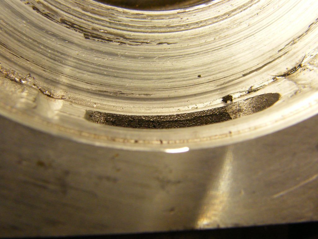

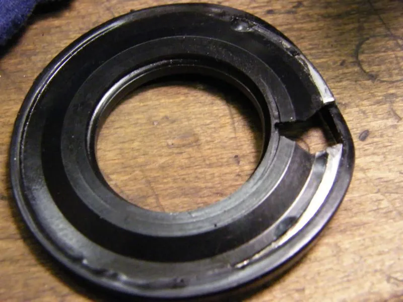

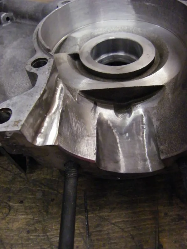

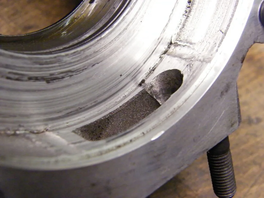

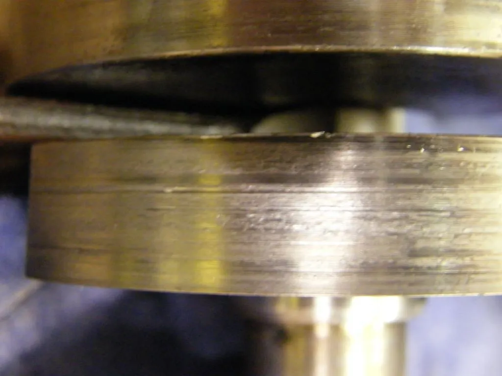

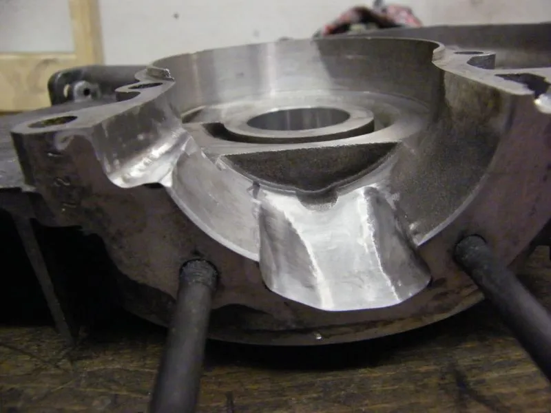

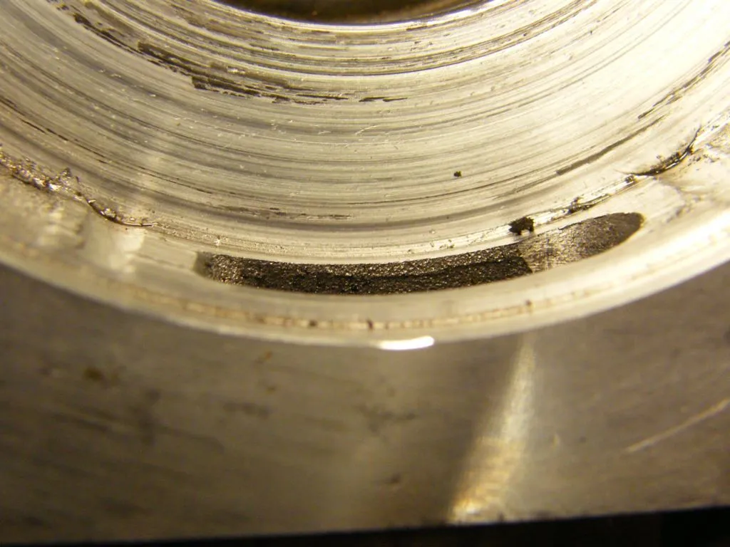

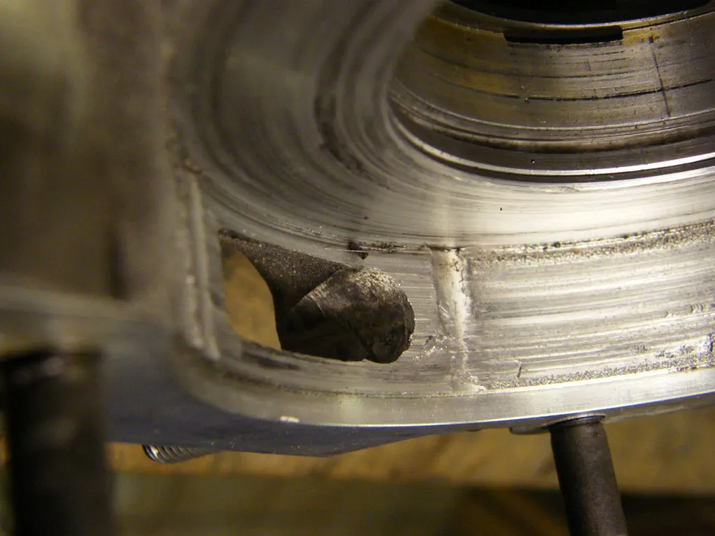

    bin jetzt mal mein Px80 Projekt angegangen und hab gleich mal eine rein gekriegt :+4 . Ich wußte ja das der Motor gefressen hat, aber das es so doll ist..... Da hat´s wohl den Simmer zerlegt.
    Schaut euch mal den Drehschieber an, ob der noch zu gebrauchen ist, oder ob ich auf Membran umstellen muß. Da breuchte ich dann noch eine paar tipps z.B.Wellenauswahl.

    bekanntes Problem mit den schrottigen BilligSimmeringen , entweder den Block zum Kobold schicken und den Drehschieber reparieren lassen oder auf Membran umrüsten

    Was gibt es zu beachten beim Membranumnbau???
    Was kostet die Rep. etwa???
    SI Gaser Membranspacer heißt das Zauberwort bei defekter DS.
    Dann noch deine vorhandene Welle lippen/ strömungsoptimieren zb. wie GSF Beni und ab geht die Luzie.

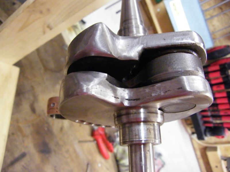

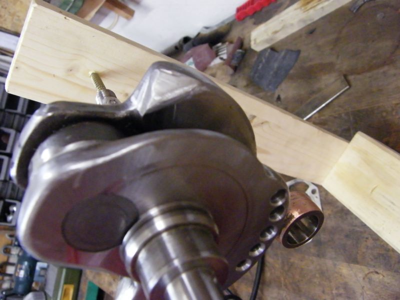

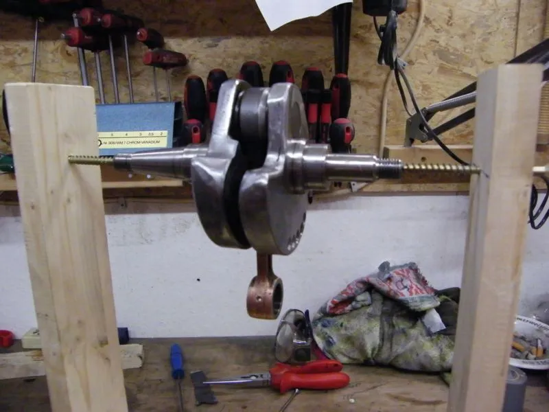

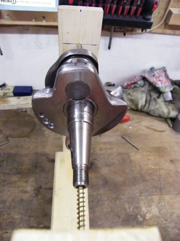

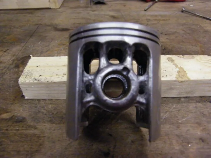

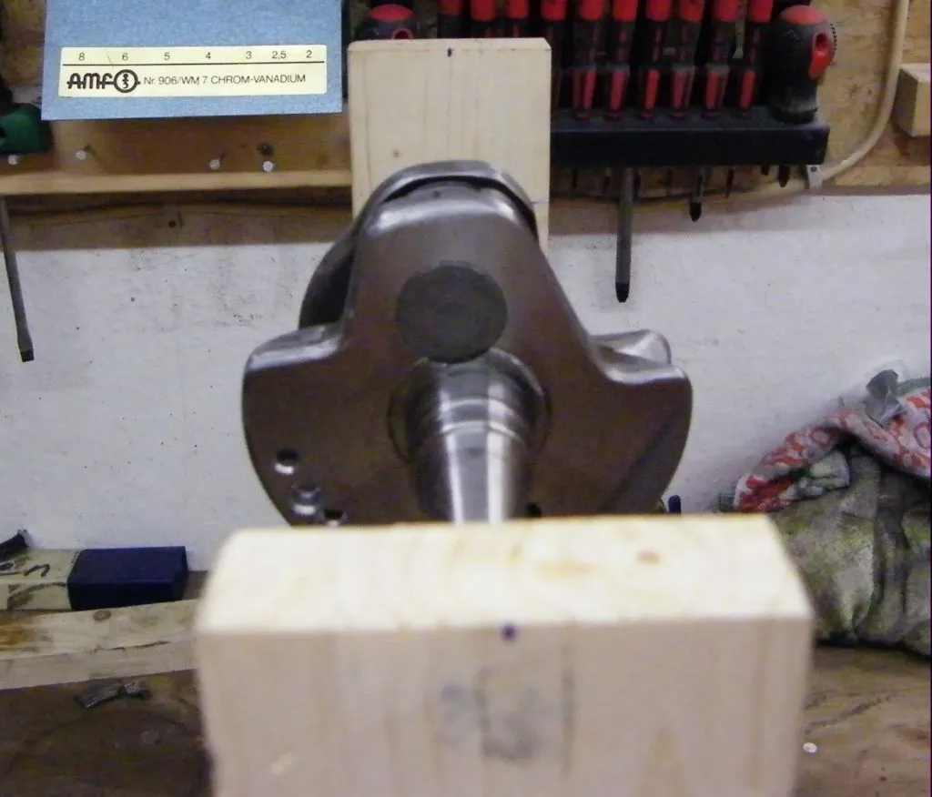

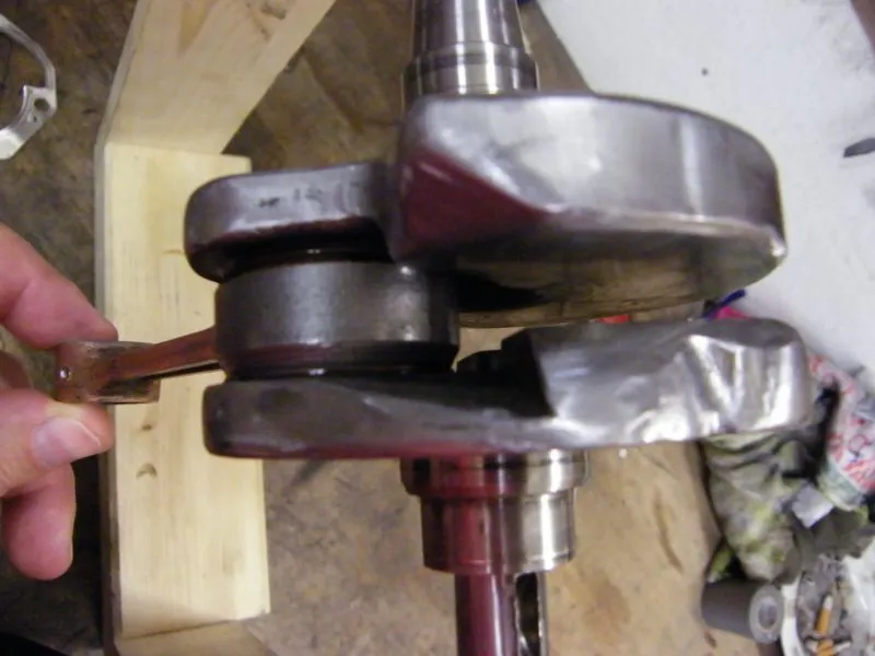

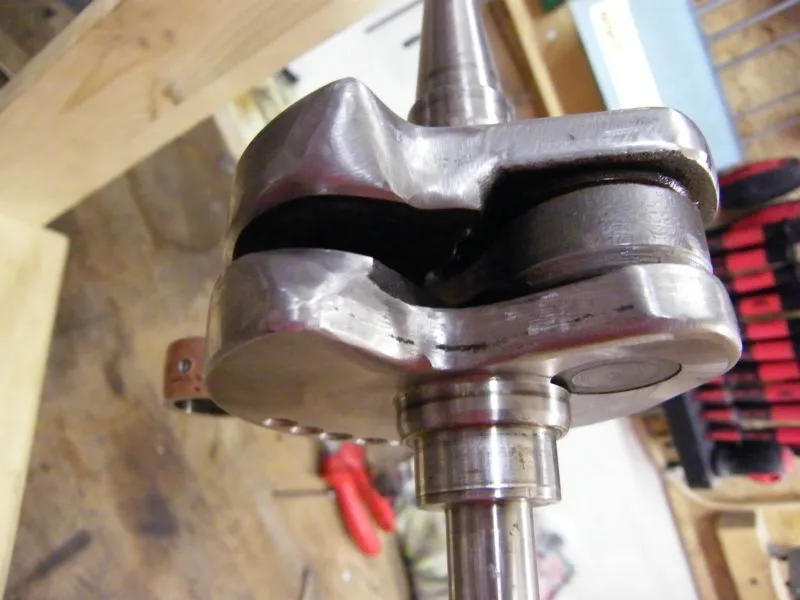

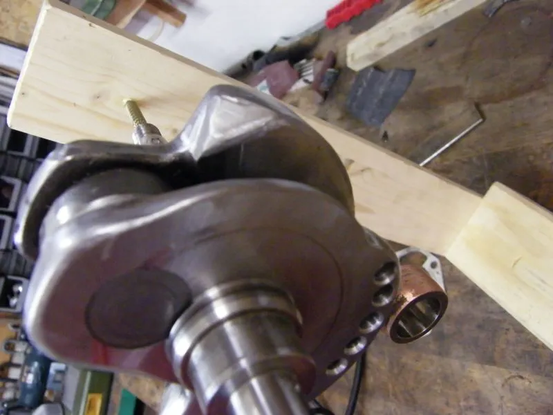

    So, hab jetzt meine Welle gelippt, denke sieht ganz gut aus. Nach dem Wuchten steht sie auf 2 Min. nach 12Uhr halt ich für völlig okay, wenn man bedenkt was da weg ging und was ich so an Werten gelesen habe.
    Aber jetzt hab ich noch ein Problem und zwar hab ich immer was von 50-75% Massenverteilung zwischen Welle und Kolben gelesen. Bei mir kommen aber ganz andere Werte heraus:
    139er Male Kolben+Ringe+Bolzen+Sicherungen+Bolzenlager=215g+Pleuelauge 53g=268g
    Neutraliesirungsgeweichte die an der Welle hängen 200g+53g Pleuelauge= 253g
    253*100/268=94,4% Hallo was is den das für ein Wert ?( :whistling: :+7
    Hab noch ein paar Fotos angehängt. Die eine Motorhälfte hab ich auch schon fertig. Mit gefällts, jetzt noch die andere Hälfte mit dem Einlass, da kommt noch bisschen Arbeit :whistling: .

    • July 24, 2011 at 21:23
    strömungstechnisch geht da noch was ....wirf mal ein Blick auf die Kabaschokoseite
    Für einen gute Gasdurchsatz muß der Flow stimmen :+7

    Ja mag durchaus sein das da noch ein paar Pony´s rumhobbeln :huh: , ich wollt´s halt auch net gleich übertreiben, aber wichtiger wäre mir erst mal was mit dem Verhähltnis ist 94,4%. :whistling: Das macht mich ganz kirre. wuetend-)
    Vor allem wenn ich da noch mehr rumschleife wird die Welle ja noch leichter.? Da fehlen mir einfach ein paar Referenzwerte um zu wissen, was wichtige Werte sind und so richtig flüßig kommen hier die Infos auch nicht an,leider. :-1
    Und ob der Rest so auch annehmbar ist würde mich auch interessieren ?( und öffene Fragen hab ich auch noch genügent,hier.

    • July 25, 2011 at 13:46
    Auf der Kabaschokoseite ist das praktische wuchten bestens beschrieben.
    Bei dem wiederum als Zitat erwähnt.
    So gehts. Was in dem Artikel nicht drin steht, findet Ihr im Apfelbeck.
    Damit ist das Buch Wege zum Hochleistungs Viertaktmotor von Ludwig Apfelbeck Seite 146-163 gemeint.
    Die Essenz hier-raus findest du im GSFWiki Kurbelwelle wuchten
    Mit diesen beiden Seiten sollten dann keine Fragen mehr offen bleiben....und es wird klar translatorischen Masse berechnen allein reicht nicht. hehe-)
    Praktisch bin ich beim Lippen und daraus resultierendem wuchten bisher immer wie Kaba vorgegangen.
    Das vorhanden mit minimalsten Materialschwund so gasdurchströmfreundlich wie möglich zu gestalten.
    Dann mit ausgleichsbohrungen auf der gegenüberliegenden Seite egalisieren.
    Du hast dir da ja schon eine akkurate Halterung gebastelt und kannst loslegen.
    Ich würde wie erwähnt versuchen mit nem guten Fräsekopf(Fa. Pferd ) & flexiblem Schlauch...mehr mittig zwischen den Wangen wegzunehmen.
    Etwa so wie in Undis erstem Beitrag 5 Bild,nur das der Umfang bei dir bleibt.

    .. ..ich für meinen Teil bin eben so ne Laberbacke
    Also die Translatorische Massen und Rotatorische Massen in dem Link willst und brauchst du nicht ausrechen?
    Kann mit deiner 94% Formel leider nichts anfangen voraus willst du damit hinaus?
    Ich benutze die beschrieben Wuchtformel
    ((Ausgleichsgewicht+Pleulgewicht)/(Kolbengewicht +Pleulgewicht))*100=Wuchtverhältnis in %
    Die optimale Masse liegt so zwischen 40 und 60% der translatorischen Masse. Bei den ca. 45° geneigt Vespa 1 Zylindern.
    Bist du da im Rahmen ist doch alles schick....
    Bei Aufrecht stehenden Zylinder liegt der Wuchtfaktor bei 57-62% ....wolltest du jetzt ausrechen warum ???
    Formulier bitte mal genauer was du damit sagen willst
    253*100/268=94,4% Hallo was is den das für ein Wert?......

    wuchtfaktor geht nicht gut bei vespas, kurbelwelle zu leicht, kolben zu schwer. kolben kannste nicht problemlos leichter machen, also: scheiß drauf!
