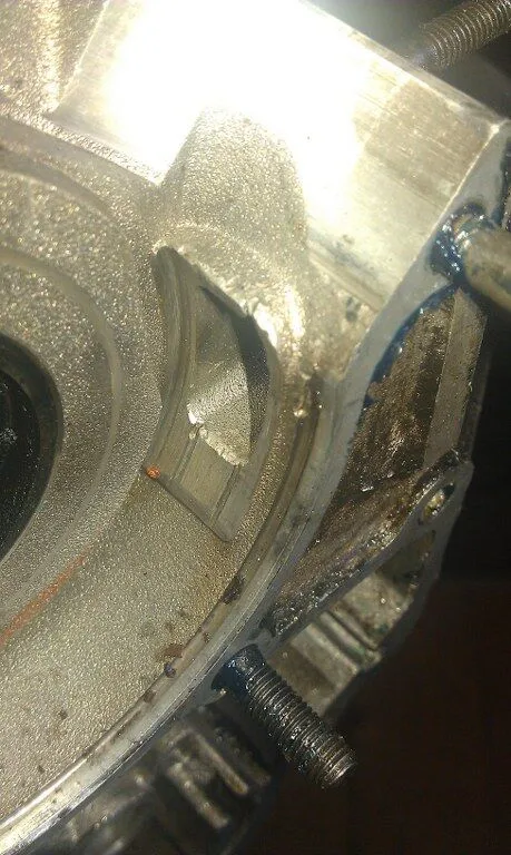

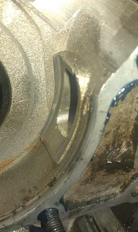

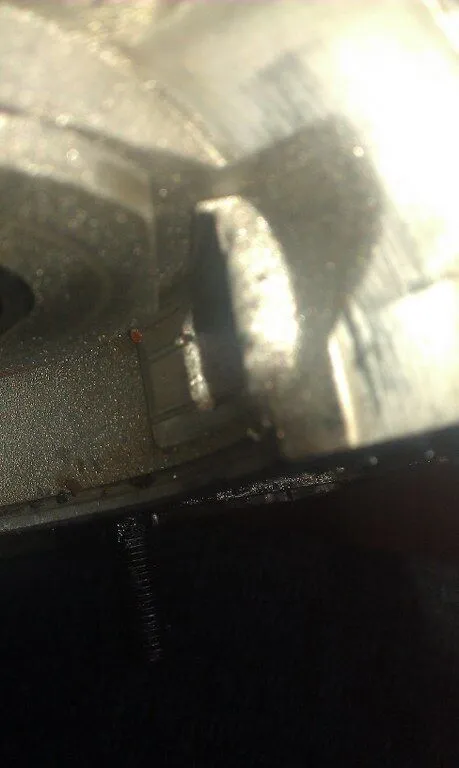

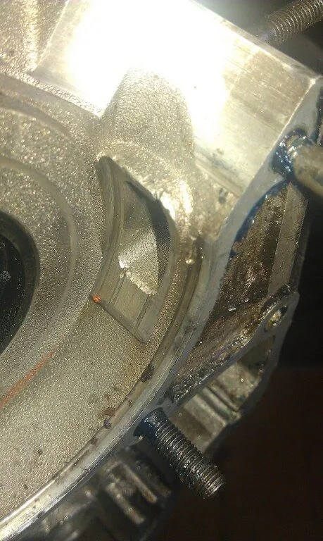

    vielleicht kann einer mal kurz über die Bilder schauen. Ist er defekt oder nicht? Motor lief eigentlich ganz normal!
    Danke

    Der hat es wohl hinter sich gebracht! Da hilft nur schweißen und spindeln! Oder Membran.
    Gruß Paul
    Alle sagen es geht nicht! Dann kam einer und hat es gemacht.

    ach was. der geht schon noch. der muss nicht 100% dicht sein. wenn er vorher keine probleme hatte, wird er die auch nicht kriegen.
    oder soll der roller eh schneller gemacht werden?

    die frage läasst sich doch durch deine aussage "Motor lief eigentlich ganz normal! " gut beantworten

    Kann ich mir fast nicht Vorstellen aber gut wenn er normal läuft warum nicht dann würde ich auch nix machen. Aber warum hast du ihn denn Zerlegt?

    ok danke für die Antworten, der wurde zerlegt weil der Roller komplett restauriert wird und dann hatte ich das festgestellt. Also werde ich das erstmal so lassen

    solange der drehscheiber nich"t von unten bis oben" durchgefräst ist, läuft das ding damit
