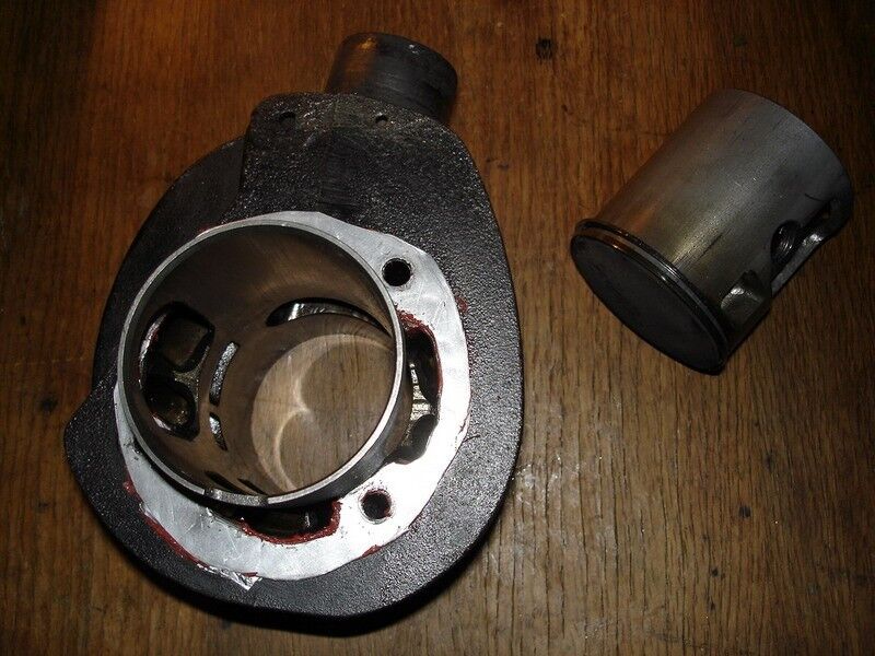

    Hier mal ein Bild von nem gebrauchten geklemmten Polini 208 für 60 Tacken.
    Kurz durchgehohnt & für Polossi gefräst ,65%Sehne 1020 mm2 Auslassfläche Trapez, weil gerade ein 2Ring Kolben da war so zusammengebaut.
    Das ganze an Koso 30 ,MRB Membran ,LHW,JL Puff 180°A .....
    2000Km mit langen Landstrassen ,Autobahnstücke immer gut Kante gegeben
    Letzte Woche dann mal den Zyli abgezogen und so sah er aus .....weit weit weg von Klemmen ...selbst Ansatzweise Null.
    Polini Guß kann was :love:

    Warum haste den abgebaut? :+7
